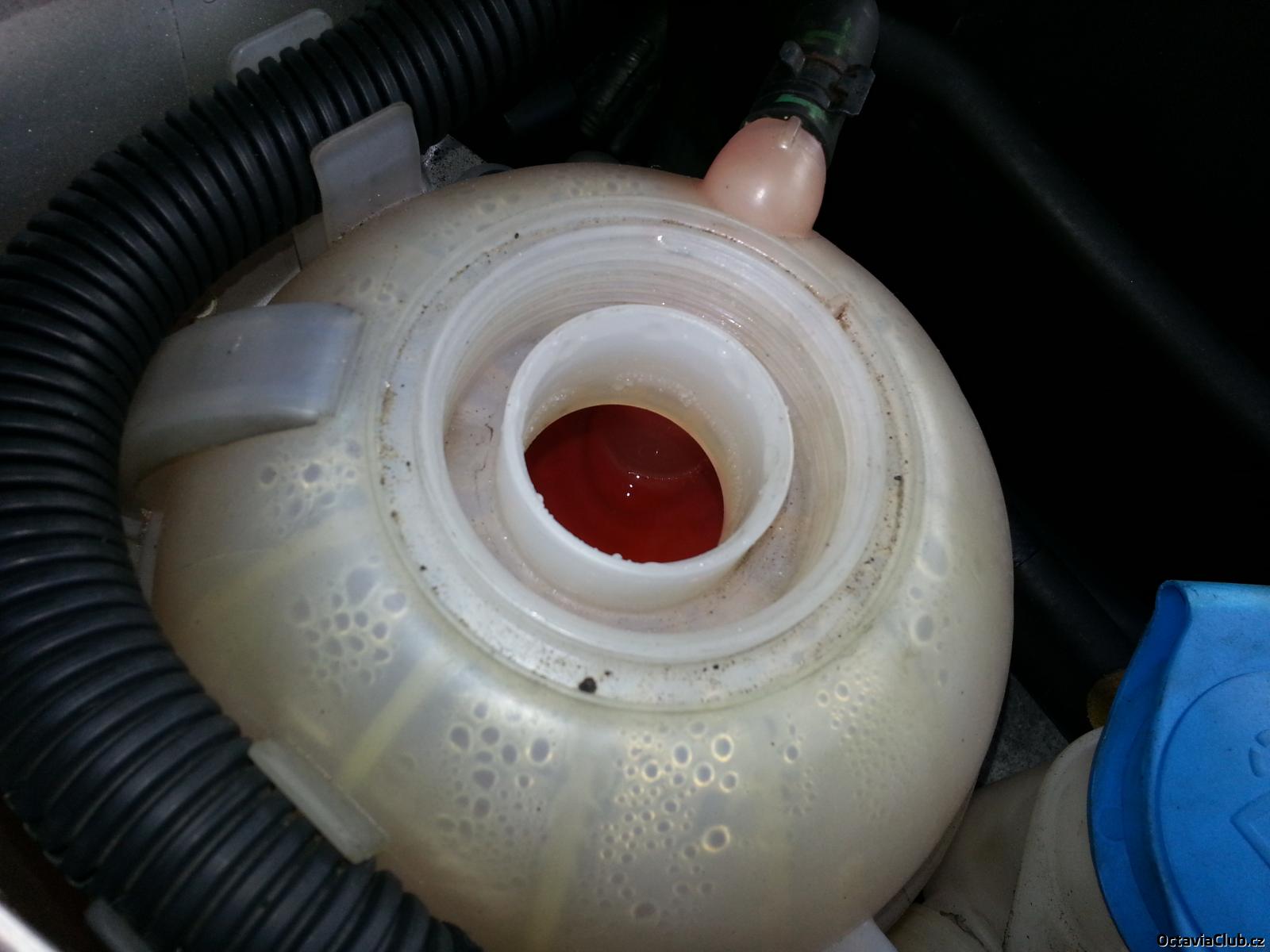

fandaklara Odesláno Říjen 26, 2013 Sdílet Odesláno Říjen 26, 2013 Tak se pridavam s problemem mizeji vody. Pred 14dny jsem dolil na max a dnes po asi 200 az 300km je to presne mezi ryskami. Nikde jsem nic nenasel ze by naky unik vsude sucho ale kdyz jsem otevrel expanzku tak tam jdou bublinky, takze asi hlavicka ze? Jinak vodni pumpa menena i srozvody pred 3000km 0 Citovat Odkaz ke komentáři

fandaklara Odesláno Říjen 29, 2013 Sdílet Odesláno Říjen 29, 2013 Tak jsem asi zbytecne plasil. Jak tady nekdo psal tak jsem otevrel expanzku a voda se vratila jak mela na rysku jak byla puvodne. 0 Citovat Odkaz ke komentáři
Stoper Odesláno Říjen 29, 2013 Sdílet Odesláno Říjen 29, 2013 To mě se vrátí vždycky taky, ale ona zase klesne pod rysku až nastartuješ a voda se natáhne do systému ;-) Já celý léto dolíval a hledal a hledal a hledal. Ale nic. Kromě toho, že mám důkladně propláchnutý chladící systém :D Asi to bude těsnění pod hlavou. Za nedlouho to šoupnu do servisu, aby ho vyměnili. Tak pak uvidím, jestli to pomohlo. A co se týče dlouhodobého pozorování - při postupném snižování venkovních teplot voda útíká míň. Takže asi opravdu trvá, než se motor zahřeje natolik, že se někde vytvoří nějaká netěsnost. Doufám, že to bude jen těsnění. 0 Citovat Odkaz ke komentáři
fandaklara Odesláno Říjen 30, 2013 Sdílet Odesláno Říjen 30, 2013 Tak ja myslel ze je to normalni ten pohyb v nadrzce. Ja jsem zatim nedolival ani kapku ale ve skodovce mi tam trochu lily ale vcera kdyz jsem na to koukal tak zatim drzela a kdyz jsem to otevrel tak zase trochu povyskocila. No uvidime v patek to jde na kontrolu. 0 Citovat Odkaz ke komentáři
