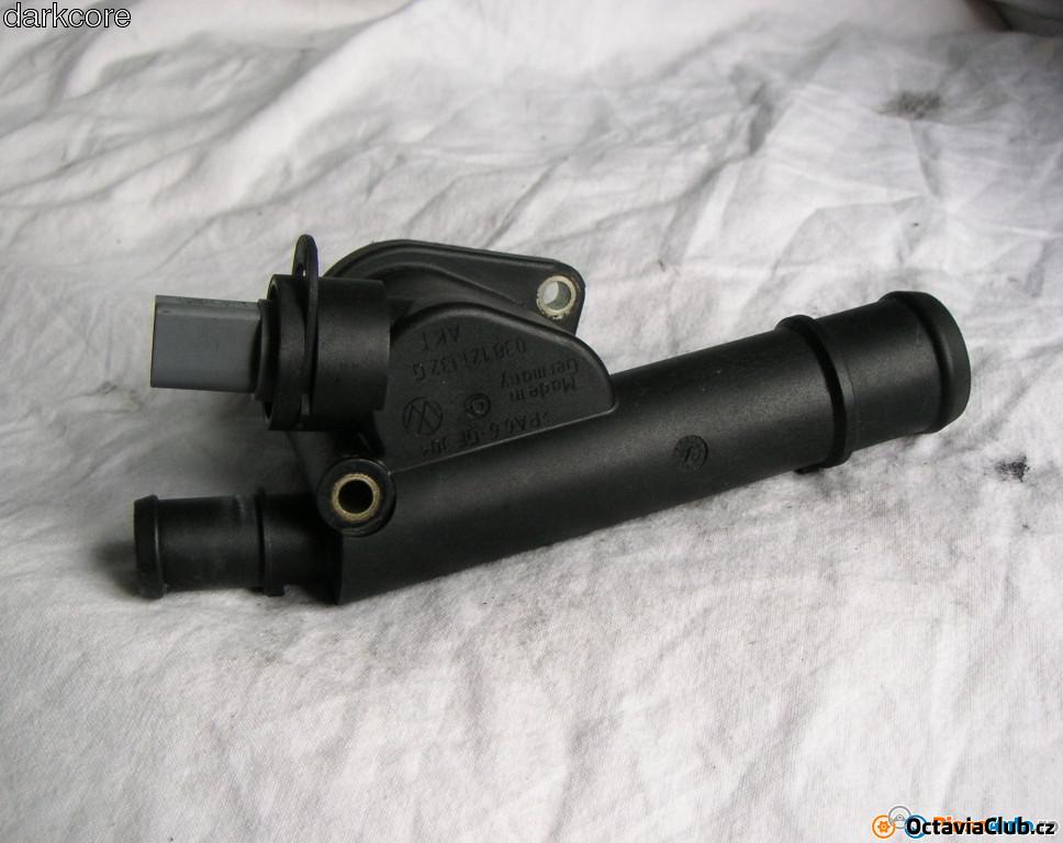

Ahojte. Taky přidám svoji zkušenost. Že hladina kolísá je normální, ale mě každých cca 170km mi zmizel celý obsah nádobky. Měli jsme podezření na chladič výfukových spalin, což se naštěstí nepotvrdilo. Po natlakování se zjistilo, že je prasklá plastová příruba na hlavě za pár stokorun. Taky jsem viděl nejhorší scénáře, prasklá hlava, chladič spalin atd.
