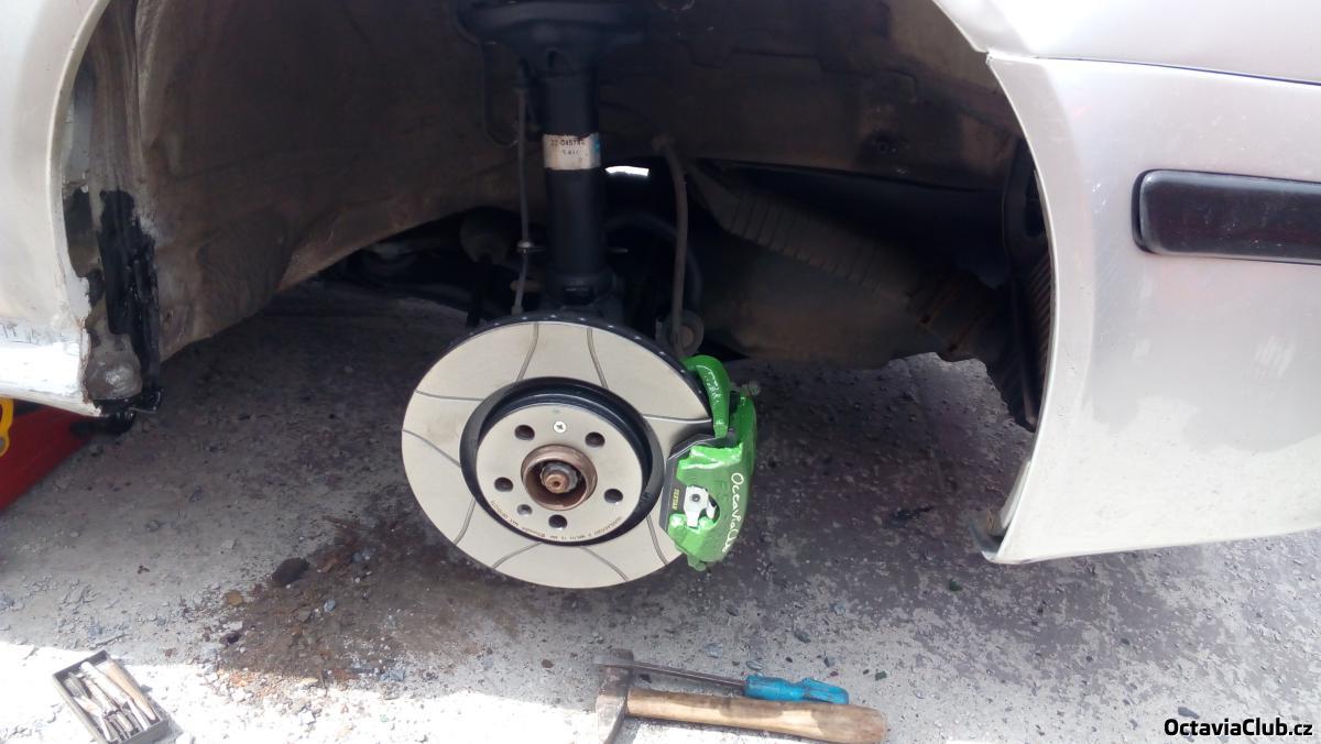

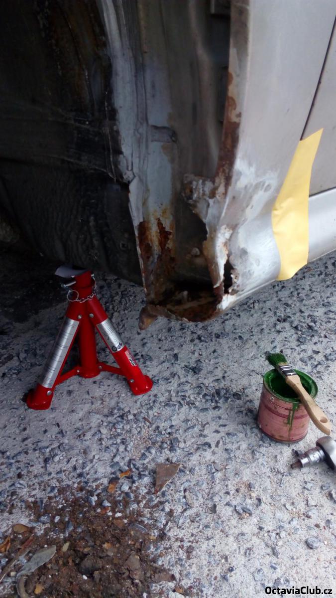

Bylo na čase vyměnit brzdy po 6ti letech(Zimmermann sport spokojenost) a ABS čidlo? na levé přední straně, plus sem si řekl malou opravu spodku blatníků ale to se pěkně ukázalo ? vždy čistím ten spoked blatníku jak měním kola ale až dneska mě napadlo dát na stranu ten plast omg a to se teprve ukázalo ? tak sem to tak nějak zvládnul co dům dám nebyl sem na to připravenej co na mě vybafne , příští rok budu muset dát nové blatníky po zimě 100%
Ale zadek kotoučů sem bohužel nevyměnil, nesprávné kotouče sou na 4*4 , tak budu muset poslat Jeldovi zpět a počkat na správné

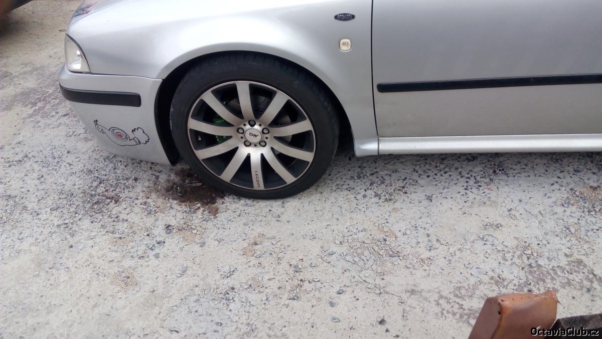

Tak si to kráčím k autu po práci a koukám že tmavá díra ve výřezu na koncovku výfuku, ohnu se, kouknu a koncovka je pryč :wallbash:
za tlumičem výuku to uhnilo a spadla někde
