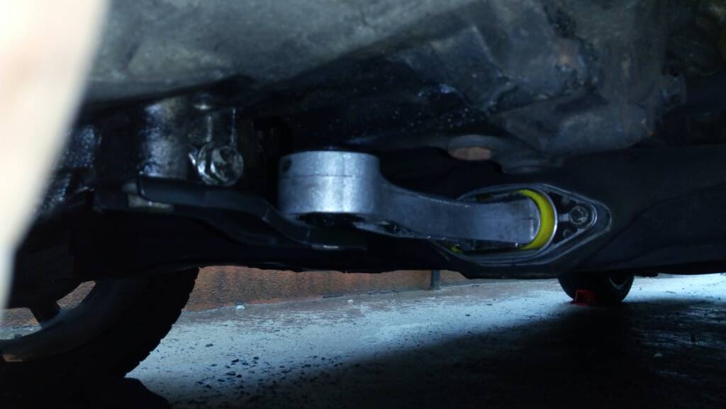

ciimaa Odesláno Září 18, 2016 Autor Sdílet Odesláno Září 18, 2016 Ahoj Tak po delší době máme upgrade , výměna silenbloku reakční vzpěry motoru , tvrdost 75 , po montáži na volnoběh jde trošku cejtit vybrace ale opravdu jen lehce , za to na jízdní vlastnosti to jde znát strašně moc Jinak holka slouží jak má :) má z pět své kola :) Odesláno z mého Lenovo P70-A pomocí Tapatalk 0 Citovat Odkaz ke komentáři
Konny Odesláno Září 18, 2016 Sdílet Odesláno Září 18, 2016 Takže eresový kola nebudou? :D Co se týká té reakční vzpěry, jaký vliv má na jízdní vlastnosti? :) 0 Citovat Odkaz ke komentáři
Martin_TDi Odesláno Září 19, 2016 Sdílet Odesláno Září 19, 2016 Jak poznám, že je reakční vzpěra po smrti nebo blízko ní ? 0 Citovat Odkaz ke komentáři
ciimaa Odesláno Září 19, 2016 Autor Sdílet Odesláno Září 19, 2016 Kola třeba někdy budou :) až kámoše omrzí :D Má to vliv na to že se nehýbe motor na kterým je čidlo a ubírá výkon při otřesech , takže auto táhne líp za plynem Poznat se to dá že se klepe motor, mě se to i houpalo za jízdy ,jel sem plnej pustil plyn a jak klesnul výkon tak se zhouplo auto ,pak se to ještě pozná když vlezeš pod auto a zahejbeš stou spěrou , neměla by tam být vůle nebo jen minimální Já tu gumu měl už vymačkanou a už byla i celkově taková spuchřelá asi tam byla i z výroby Kupoval sem to na dieselpoweru za 500kč http://dieselpower.cz/forum/viewtopic.php?t=157487 http://www.skodaoctavia.cz/skoda-octavia/vymena-silentbloku-u-skody-octavia-spodniho-uchyceni-motoru-za-powerflex 0 Citovat Odkaz ke komentáři
Konny Odesláno Září 19, 2016 Sdílet Odesláno Září 19, 2016 Super popis , jak budu pod autem, tak na to mrknu, ale řekl bych, že po 260tis km už budou tyto SB asi taky vymačkaný, protože někdy cítím při rozjezdu, jako bych měl za sebou plně naloženej vozík, takže je možný, že by to čidlo klepání ubíralo na výkonu nebo je chyba nekde jinde... :( 0 Citovat Odkaz ke komentáři

ciimaa Odesláno Září 19, 2016 Autor Sdílet Odesláno Září 19, 2016 Konny - přesně takovej pocit sem měl i já , teď sešlápnutí a letíš ,hned to jde za plynem Já mám 244 tis Odesláno z mého Lenovo P70-A pomocí Tapatalk 0 Citovat Odkaz ke komentáři

Konny Odesláno Září 26, 2016 Sdílet Odesláno Září 26, 2016 O víkendu jsem byl pod autem, tak jsem zkusil zahýbat s tou reakční vzpěrou a téměř jsem s ní nehnul, takže bych řekl, že bude v pořádku, jak moc jsi s ní mohl hýbat? 0 Citovat Odkaz ke komentáři
ciimaa Odesláno Listopad 5, 2016 Autor Sdílet Odesláno Listopad 5, 2016 Konny - nějaká menší vůle tam byla , ale ty asi rukou neuděláš takový pohyb jak motor [emoji4] Minulý týden sem voskoval octu na zimu a teď sem nahodil zimáky [emoji6] Odesláno z mého Lenovo P70-A pomocí Tapatalk 0 Citovat Odkaz ke komentáři
