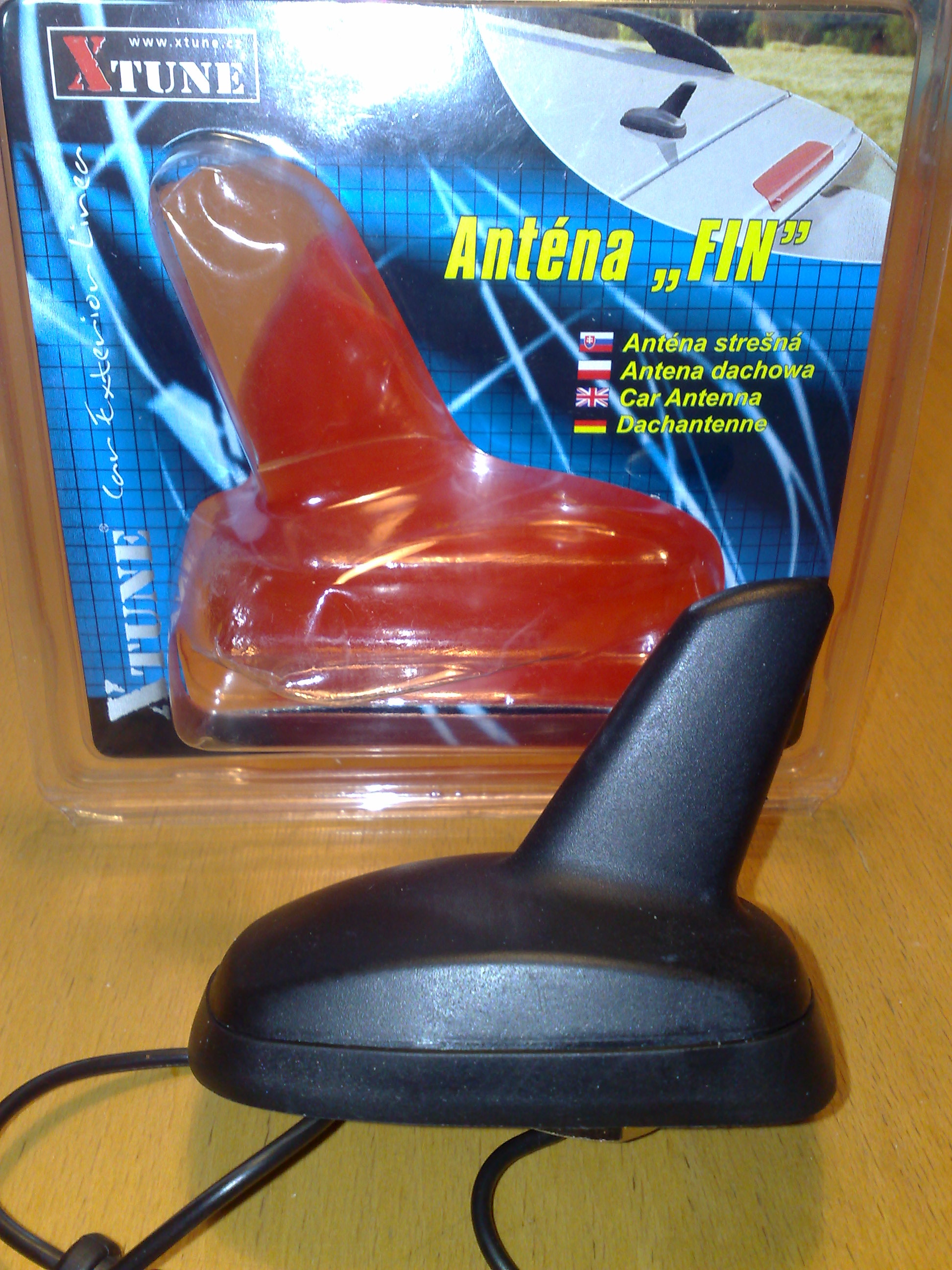

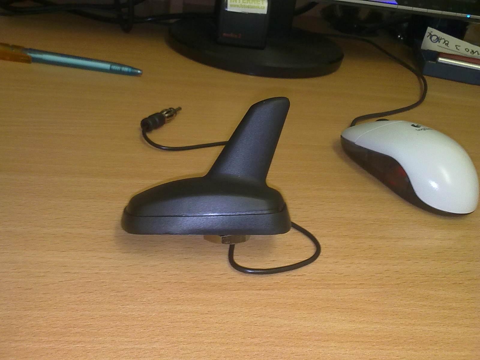

Tak panove antena je v praci, chcel sem ji rozkuchat a podivat se dovnitr abych vedel jestli je tam zesik nebo neni, ale nezadarilo se, protoze po odmontovani sroubku mi to nejde rozlousknout ale nerad bych aby se tam neco rozlomilo a ja myslim ze je dokonce zasilikonova takze to asi risknu, koupil sem konektor na kabel kterej primo nakrimpuju misto toho Dinu co tam je - ten je rozebiratelnej takze neni potreba strihat, takze odpajim, pripravim na lak, necham olakovat, vrstva laku nema na prijem vliv takze to hodim do lesku, antena je trocha hruba. Foto dodam.

Jj myslel sem ti to, dneska to jeste zkusim jednou podrobit kuchani a kdyz to nepude tak to hold testnu az na aute. Jde me o to jeslti tam ten zesik neni, tak aby to nepralo napajeni do anteny a neodpalilo to treba napajni anteny v radiu. Uvidime treba se do toho dostanu.
Nedostal sem se dovnitr ale odpajel sem konektor nedestruktivne a ted je antena na laku, ay bude hotovo tak dam dalsi foto.
