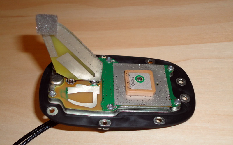

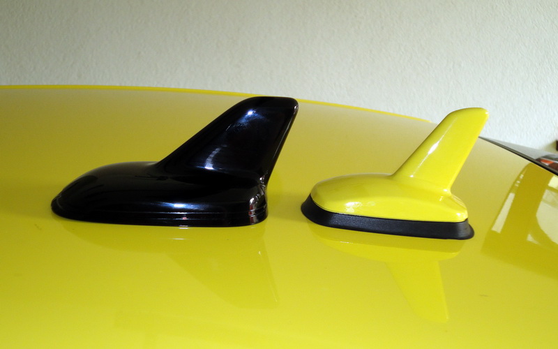

Diamant Odesláno Červenec 1, 2010 Sdílet Odesláno Červenec 1, 2010 Presne tak, originálna anténa (plutvička bez prútu, nie plutvoprút) nikdy s FM/AM anténou nebude. Je to preto, lebo priestor pre FM anténu je príliš malý. Takže ak v nejakej plutvičke bude deklarovaný FM príjem, je to neoriginálna anténa resp. dodatočne dorobený príjem FM do originálnej. A samozrejme príjem bude nafigu, lebo to už z princípu fungovať nebude. Ja som si objednal tiež tú plutvičku zo SII (verzia GSM + GPS) a prišla táto veľká (na snímku čierna). Stála ma cca 50€. Tak som sa naštval a objednal som si plutvičku od VW, ktorú som si pred pár rokmi kúpil na OII (na snímku žltá). Rovnaký kód, ako pred rokmi a zase prišla taká veľká, ako na SII. Akurát u VW stála 80€. Tak ma skoro vystrelo a naspäť ju už samozrejme nechceli. Pravdepodobne sa jedná o náhradu pôvodnej menšej plutvičky. Kód je 3C0 035 507 N. Objednal teda ešte u VW niekto tú malú GPS + GSM plutvičku? Pod akým kódom? 0 Citovat Odkaz ke komentáři

Diamant Odesláno Červenec 2, 2010 Sdílet Odesláno Červenec 2, 2010 Ak je výhrev zadného skla použitý aj ako anténa, tak je ten vzor na skle inakší. Nepoužíva sa to klasické rozloženie výhrevu. Plutvička od VW (tá pôvodná malá) sa mi viac páči než plutvička od Audi. VW má totiž na spodku gumovú sukničku a Audi má plast až po strechu. Navyše je ten plastový spodok klinovitý. Veď posúďte sami. 0 Citovat Odkaz ke komentáři

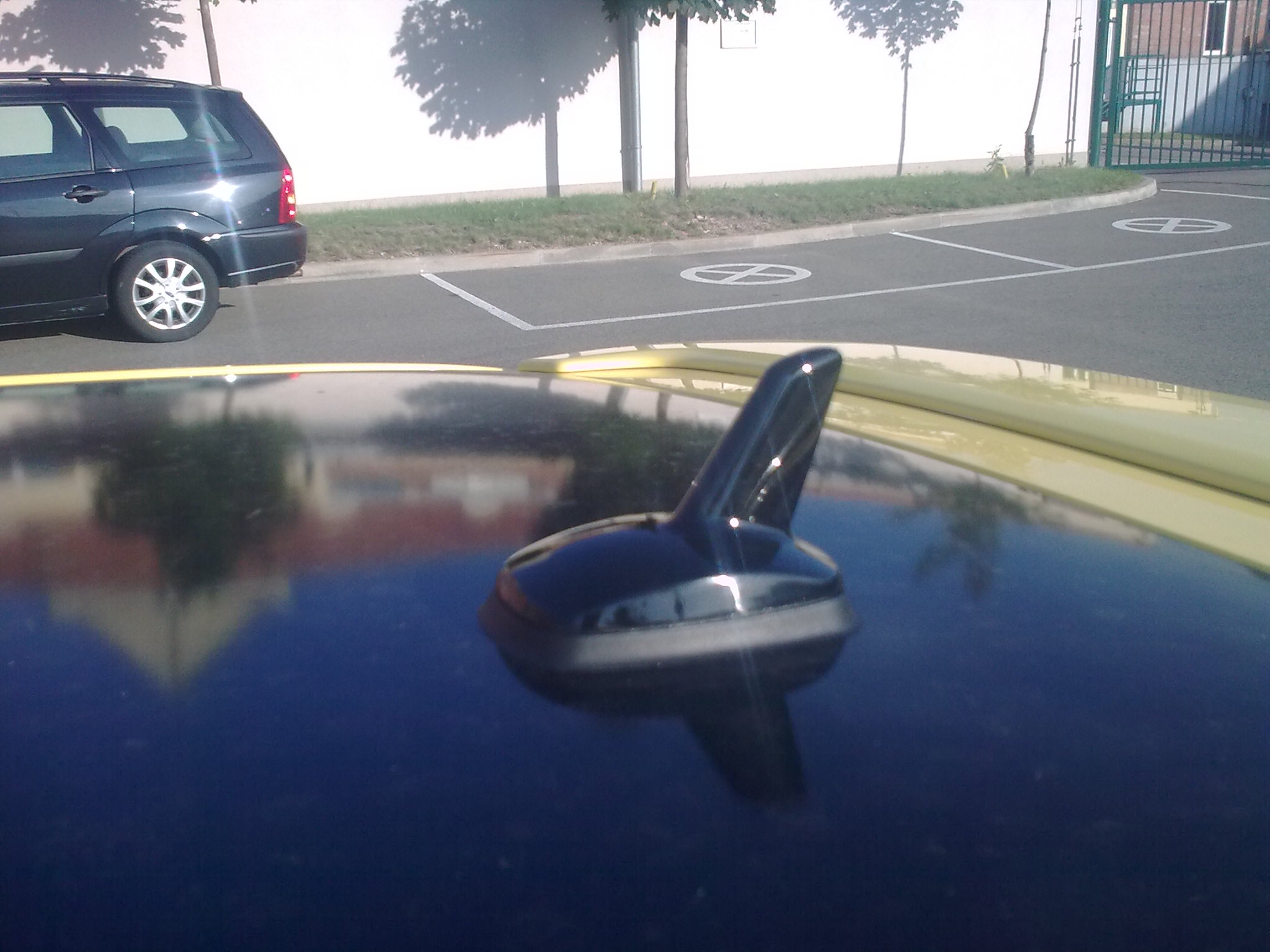

pentadius Odesláno Leden 19, 2011 Sdílet Odesláno Leden 19, 2011 Objednal teda ešte u VW niekto tú malú GPS + GSM plutvičku? Pod akým kódom? Já si objednal tuto ploutvičku jako záslepku, která se stříkla lesklým lakem. Prut z původní antény jsme rozkuchali a vložili do C-sloupku a jakš takš to hraje. 0 Citovat Odkaz ke komentáři
kully Odesláno Leden 19, 2011 Sdílet Odesláno Leden 19, 2011 Ja bych prave chtel neco co bude hrat dobre a ne jaks taks :lool: 0 Citovat Odkaz ke komentáři
pentadius Odesláno Leden 19, 2011 Sdílet Odesláno Leden 19, 2011 Hraje to dobře, ale s prutem to bylo o něco lepší Kully. Potkáme-li se, můžeš to vyzkoušet. 0 Citovat Odkaz ke komentáři
