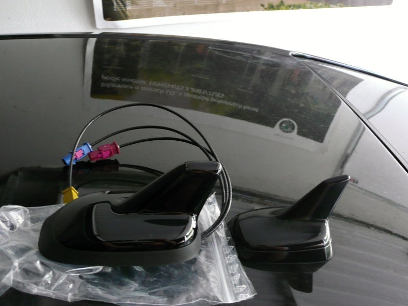

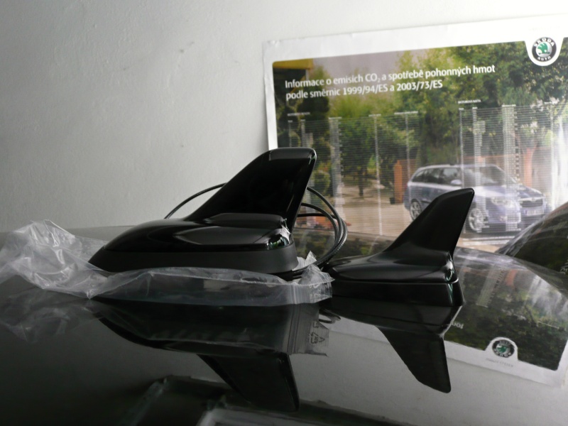

Antena typu PLOUTEV

No vidis, a to ti sem musim pisat slozite vyskemrane informace, tak bud proaktivni a hod sem presnej navod co si pouzil na dipol, jak dlouhej ho mas, jakej mas prumer dratu, jestli ho mas slozenej nebo ne, jakej mas typ predzesilovace a kde presne ho mas umistnenej, foto popr nakres a je to.
Vsichni tu ti budou vdecni a nebudem to muset nekde tahat to info a je to.
Jinak se s tebou nepru, vim ze musim mit antenu impedancne prispusobenou a proto sem taky muj zkousenej dipol impedancne prispusobil - pote sem jen laboroval s delkou, protoze jak mi bylo reseno, i idealne spocitana antena jako dipol, nema presnou impedanci, a proto i kdy dam simetrizacni clen, nebo v lepsim pripade predzesilovac kterej bude impedancce prispusobenej, budou hodnoty impedanci spise orientacni, nehlede k tomu ze ztraty v impedancnim prispusobeni jsou v porovnani se ziskem dipolu obrovske.
Ja sem v tomto absolutni laik, info ktery sem splasis sem vysondoval od kolegy co dela u nas, a zabiva se timto taky par let, a info jsou s tvojemi shodne, takze pohoda. Zhodli sme se na tom, ze ta navinuta civka u predzesilovace origo skoda bude mit 100% vetsi zisk nez ploutev kterou sem pouzil. Samo ze to nebude dosahovat prijmu origo anteny, natoz pak poradnyho prutu kterej by byl na stere poradny reseni, ale my prece chcem malyho zraloka a dobrej prijem. Taky rikal a to mam odzkouseny ze dipol i skladanej je porad smerova antena, to ale vis, a taky rika ze ma bejt umistenej v urcite vejsce a ze nad zemi prijem nebude slavnej, a bude se menit zisk podle toho jak se bude menit poloha auta. Coz antena jako prut, by mela - aspon dle jeho slov, bejt vsesmerova. No a ve finale rikal ze by dipol a samo jakakoli antena mela bejt nahore aby kolem nebylo zelezo ze. A ono u predniho narazniku je motor a kastle nepocitane. Ale - kdyz ti to jede, tak bych to urco tak udelal, protoze nekdy je prakticka zkusenost odlisna od teorii panu vzdelanych, a kdyz ti to funguje tak ja to chci taky :palec:.
Takze ja zkusim doladit ten origo zesik s tim na civku namotanym dratem kterej ma delku poloviny dipolu a pak budu resit dipol do narazniku, takze planek by se hodil kazdopadne. A budu mit dve anteny pro bolero a bude hotovo.
Predem diky za planek za nas vsechny laiky.
