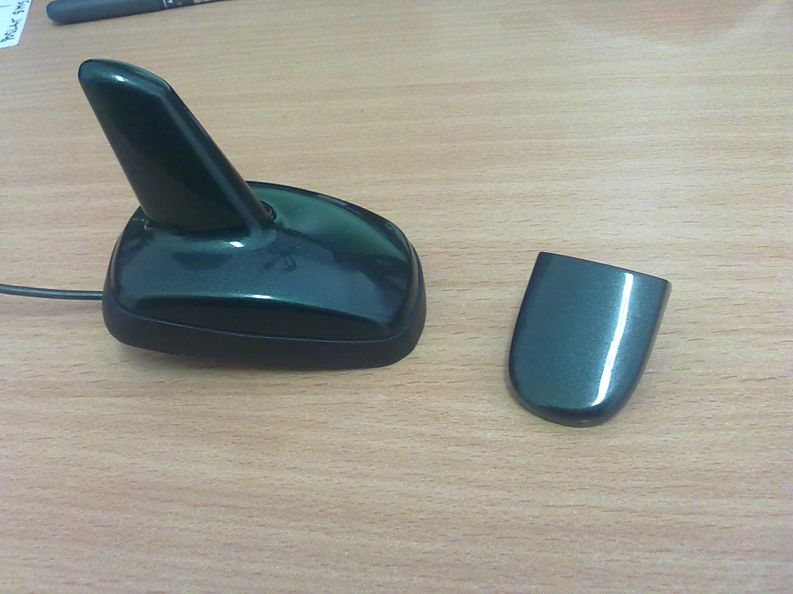

Takze kdyz to zhrnu tak me mocka nepotesil, ale ja nevahal, udelal sem jinou vec a to takovou ze sem pokradl antenu z jednickovy octavy rozdelal ju. Spocital sem delku dipolu a polonu delky dipolu co me vysla sem namotal medenym dratem na malou civku, a toto by se melo vejit do zraloka, takze to odskousim a podam info jak to funguje.
Jinak kdyz toto nebude fungovat, mam udelanej dipol kterej sem odzkousel bez predzesilovace na receiveru a ne ze by to bylo nejak super, ale je to lepsi nez kus dratu. Se zesikem to muze bejt dobry jak pise Diamant.

Takze tak, az zkusim toho upravenyho zraloka tak dam vedet.
