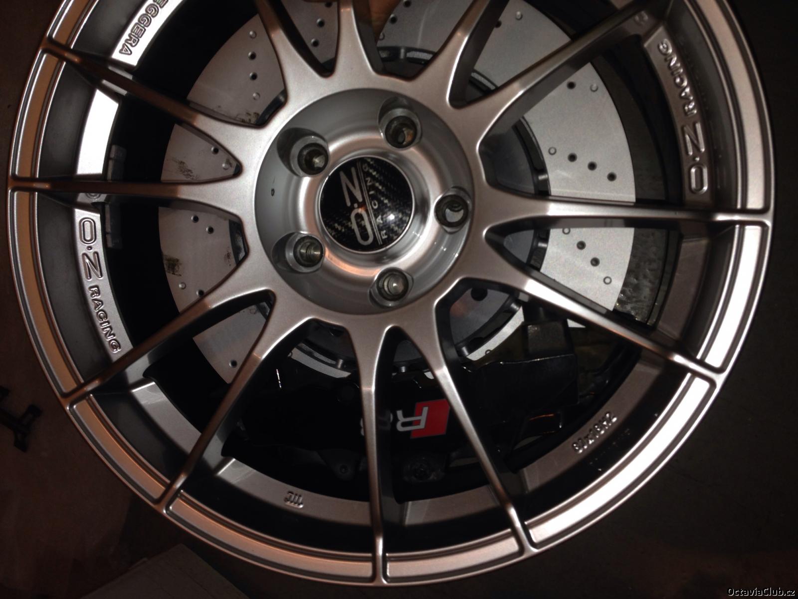

Vasekk Odesláno Říjen 25, 2013 Autor Sdílet Odesláno Říjen 25, 2013 Nová brzdná síla 0 Citovat Odkaz ke komentáři
tomiq07 Odesláno Říjen 25, 2013 Sdílet Odesláno Říjen 25, 2013 Nová brzdná síla brzdy paráda 0 Citovat Odkaz ke komentáři

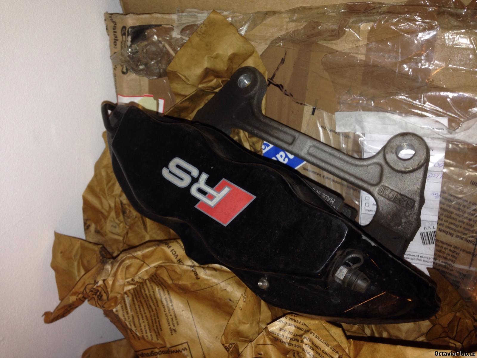

Vasekk Odesláno Říjen 25, 2013 Autor Sdílet Odesláno Říjen 25, 2013 Spolecne s hlinikovou tehlicí S3 0 Citovat Odkaz ke komentáři
Postman007 Odesláno Říjen 25, 2013 Sdílet Odesláno Říjen 25, 2013 Celej tenhle projekt je brutální jen tak dál!!! 0 Citovat Odkaz ke komentáři
lubinob Odesláno Říjen 25, 2013 Sdílet Odesláno Říjen 25, 2013 To sa bude brzdiť.. 0 Citovat Odkaz ke komentáři
marekczek Odesláno Říjen 25, 2013 Sdílet Odesláno Říjen 25, 2013 pěkna r8 ;) pěkna r8 ;) 0 Citovat Odkaz ke komentáři
Cjoctavian Odesláno Říjen 26, 2013 Sdílet Odesláno Říjen 26, 2013 O Boooooze 370x32 mm, ze? 0 Citovat Odkaz ke komentáři
marekczek Odesláno Říjen 26, 2013 Sdílet Odesláno Říjen 26, 2013 Fotku celyho :) 0 Citovat Odkaz ke komentáři
Vasekk Odesláno Říjen 26, 2013 Autor Sdílet Odesláno Říjen 26, 2013 365x34 0 Citovat Odkaz ke komentáři
Cjoctavian Odesláno Říjen 26, 2013 Sdílet Odesláno Říjen 26, 2013 myslel som, ze je to z RS3 0 Citovat Odkaz ke komentáři
Vasekk Odesláno Říjen 26, 2013 Autor Sdílet Odesláno Říjen 26, 2013 R8 pisu :) 0 Citovat Odkaz ke komentáři
princes Odesláno Říjen 26, 2013 Sdílet Odesláno Říjen 26, 2013 Moc pekny pane! ;-) 0 Citovat Odkaz ke komentáři
marekczek Odesláno Říjen 26, 2013 Sdílet Odesláno Říjen 26, 2013 ked tam je napsané R8 tak z čeho to asi bude :D 0 Citovat Odkaz ke komentáři
Cjoctavian Odesláno Říjen 26, 2013 Sdílet Odesláno Říjen 26, 2013 Sorry... Ja som si ten napis na strmeni vsimol len tak periferne - a musite uznat, ze RS je podobne na R8 :D 0 Citovat Odkaz ke komentáři
Vasekk Odesláno Říjen 26, 2013 Autor Sdílet Odesláno Říjen 26, 2013 Ttrs tu mam take. 370x32 4pist. Na sroubek pasuji na OII. 0 Citovat Odkaz ke komentáři
Libor F. Odesláno Říjen 26, 2013 Sdílet Odesláno Říjen 26, 2013 Ty 370x32 prodáváš? Na kolik to pro zajímavost přijde? Když píšeš, že to pasuje na OII, tak když jsem si zvládl vyměnit standardní kotouče a desky za nové, tak bych neměl mít problém to taky vyměnit? Musí se ještě někde upravit SW kvůli ABS a ESP atd.? Vlezou se ty brzdy do 17" disků? Na zimu mám jen 17" Pegasusy. 0 Citovat Odkaz ke komentáři
Vasekk Odesláno Říjen 26, 2013 Autor Sdílet Odesláno Říjen 26, 2013 (upraveno) Bohužel 18" minimum a pod originál kola se musí ještě dávat podložka. Jinak cena 20k. Zvládnul by jsi to + někoho kdo ti pomůže s odvzdušněním. Pokud chceš fungovat s originál kolama i 17" tak jedině 345mm originál brzdy Superb 3.6/Golf R/R32/Audi S3/Leon Cupra. Upraveno Říjen 26, 2013 uživatelem Vasekk 0 Citovat Odkaz ke komentáři
