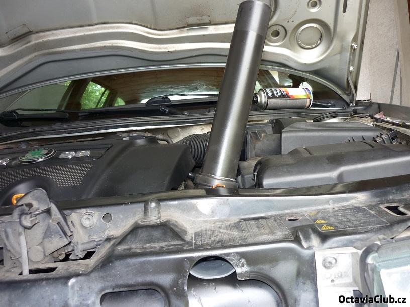

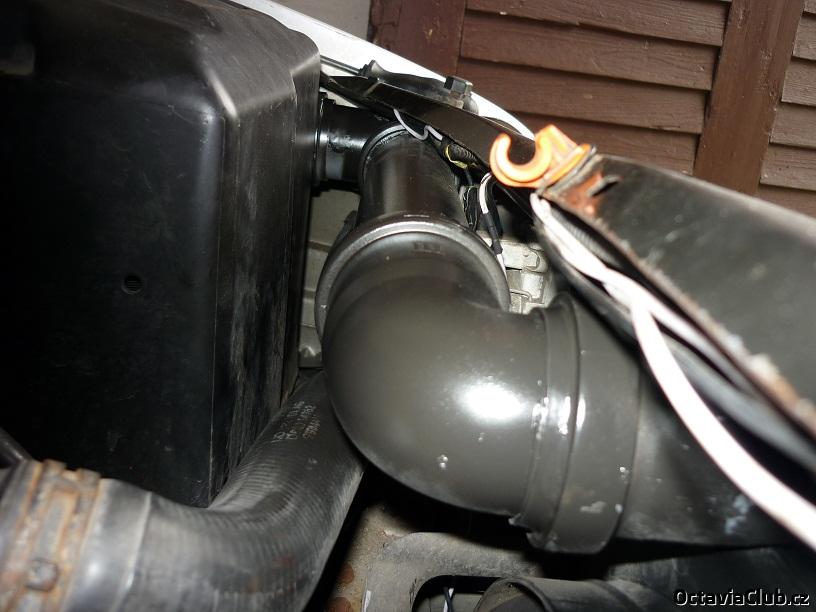

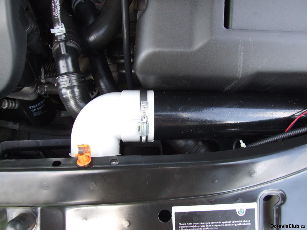

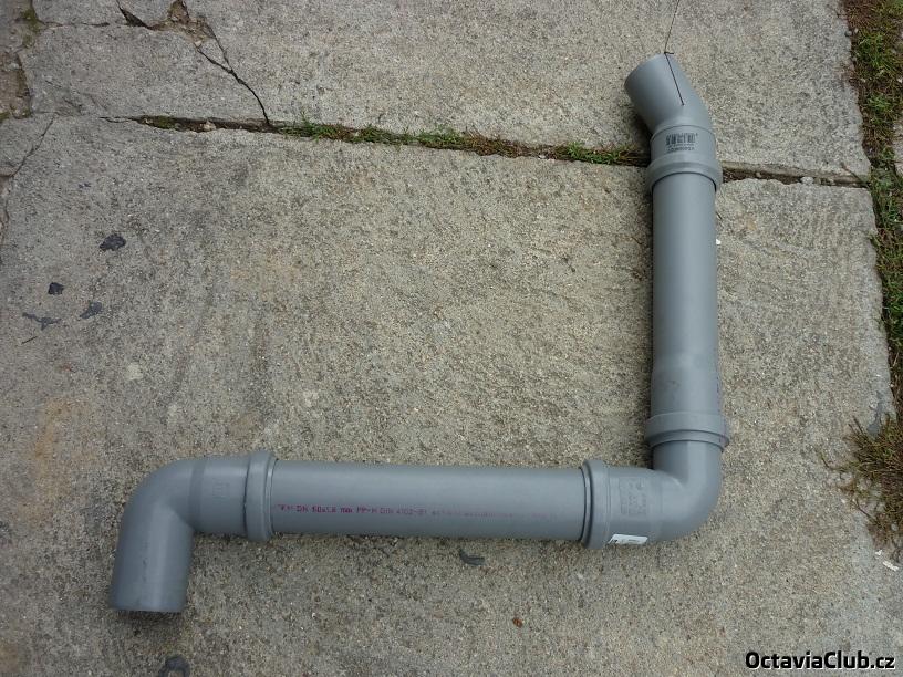

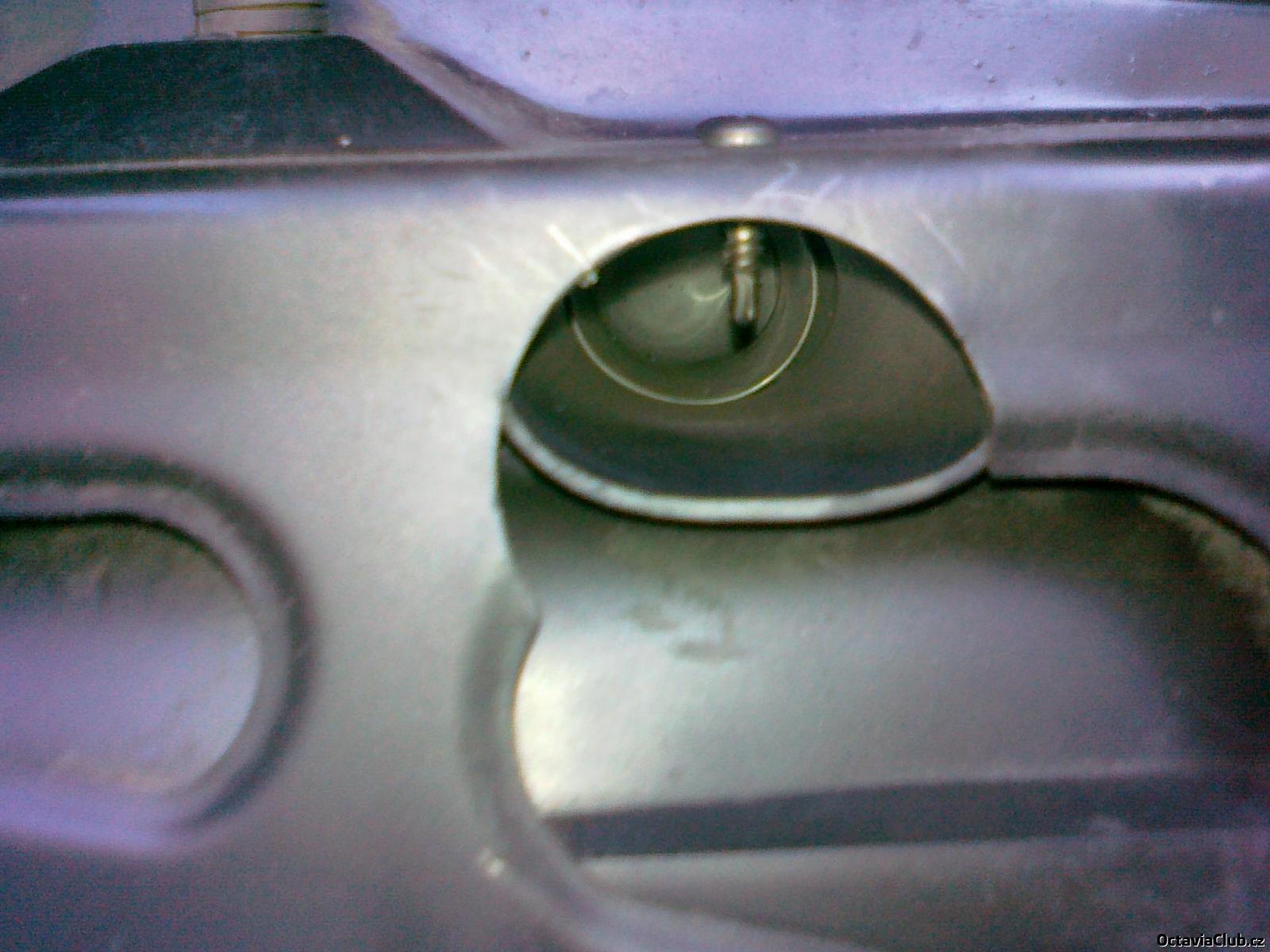

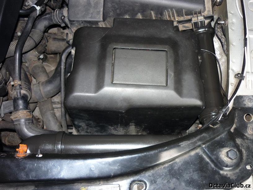

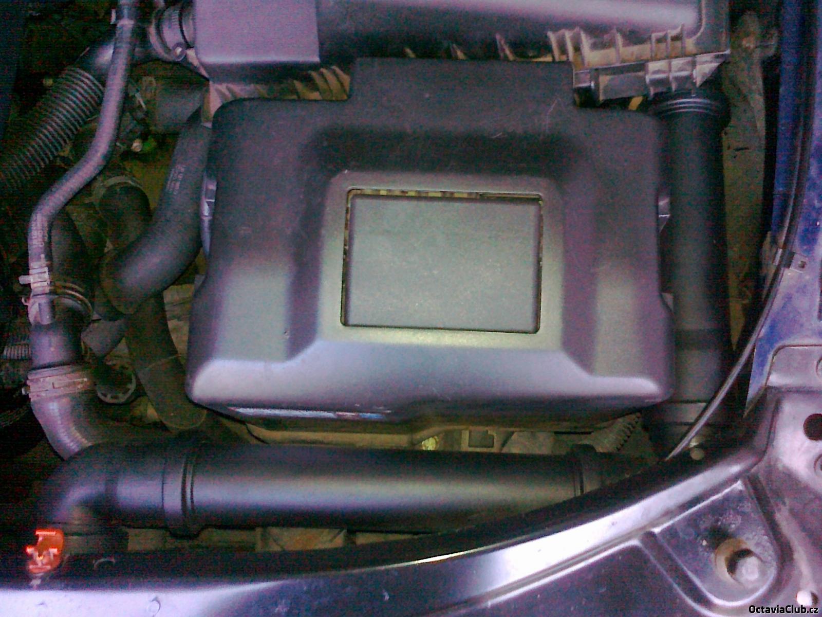

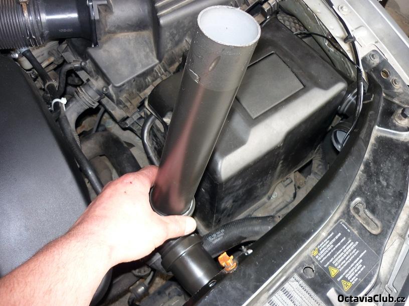

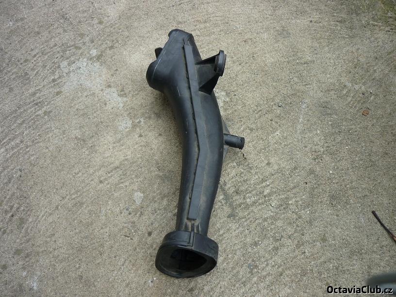

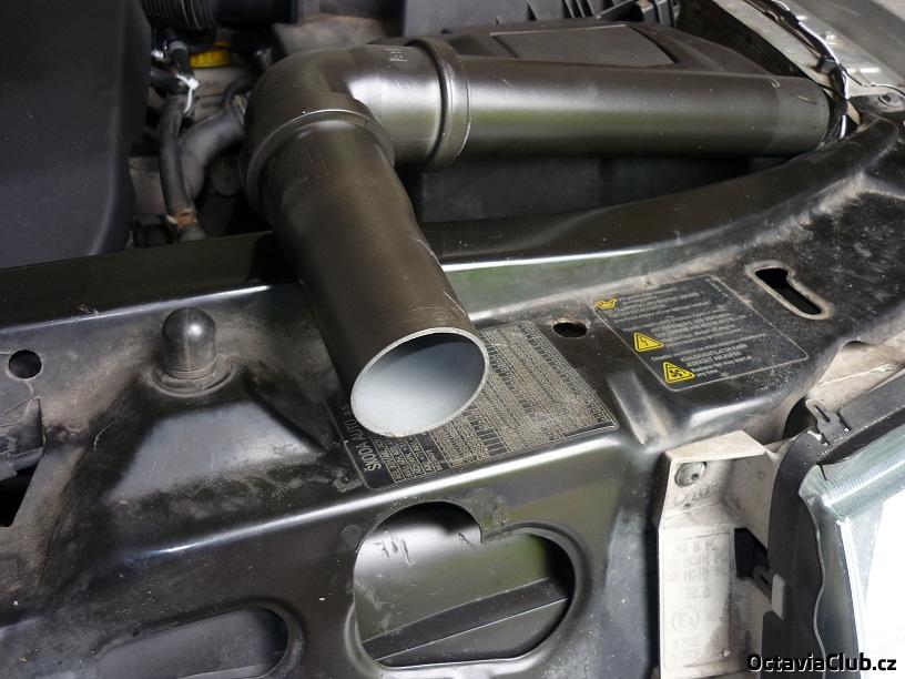

Čaute.Házím vám sem pár fotek s postupem jak si poladit za pár korun sání vzduchu na 1.6i.75kw
Výsledkem je lepší tah z nižších otáček(líp se to sbírá) a o malinko nižší spotřeba.Rozdíl v dynamice auta jsem zaznamenal hlavně při zapnuté klimatizaci,kdy předtím ventilátory rozháněly horký vzduch po motorovém prostoru,ten se pak rychleji dostávál do sání a auto začalo lenivět(zvlášť hodně patrné třeba v Chorvatsku).Teď mi přijde výkon motoru pořád stejný.Najeto mám takto kolem 1000km.Vím žádná velká vzhledová paráda to není,ale já hledím hlavně na účel a ten se mi zatím osvědčuje.Ještě se chci zmínit o tom ,že mi sem tam po dobu asi půl roku zasvěcovala kontrolka motoru(hláška-korekce lambdy 2 za katem).Po asi 50km od úpravy zhasla a je za tu dobu potichu.Nechci jásat,ale třeba na tom něco bude.
Jinak nějaké přesné rozměry tu dávat nebudu jelikož myslím,že kdyby to někdo realizoval tak s metrem v ruce a pilkou to zvládne.

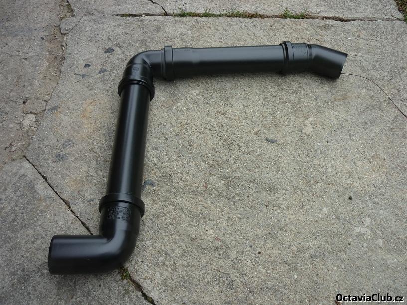

Materiál- 2ks 500mm dlouhé odpadové trubky průměr 50mm
-2ks kolena 90 stupnů
-1ks kolena 45 stupnů
-černý sprej

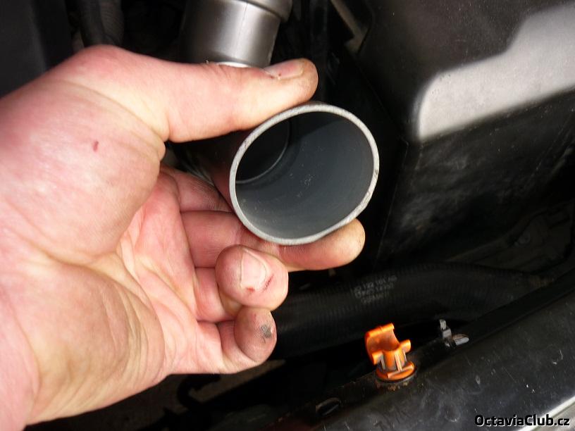

-molitan(či jiný vhodný materiál)na dotěsnění vstupu do airboxu
-1ks samořezného šroubu na přichycení trubky v airboxu(aby nevyjížděla)
Celková cena za materiál asi 250kč.
Ahoj Všem ladičům :-)) jednou něco podobného jsem ladil na mojí oktě a nevim jak u 1.6 ale pozor na to pokud je takto poměrně dlouze veden přívod tak 50 roura je málo.... udělá se v ní vzduchovej polštář nebude to sát(nebude dobrá průchodnost).......bud dát větší průměr ale vím neni místo....tak jedna rada přivest trubku před AIRBOX a nenapojovat natvrdo a nechat mezeru 2-3cm i víc neudělá se v tom ten jakoby podtlak a bude si to přirozeně sát vzduch v klidu :-))))
navíc pokud to takto zůstane dle návodu při velkém dešti za jízdy hodně vlítne vody do boxu a i když je v něm samo kanálek bude problem....nejlepší ve vedení udělat nekde přepad pro vodu aby vůbec neletěla dál.....
MRS.
PS jinak nápad je to super z velice dostupného materialu a lehce tvárného.......měl jsem vlasně skoro stejnou věc na svém RS1 a pokud jsem jezdil normálně vše OK ale pokud jsem očekával výkon od vozu směs bohatá a málo vzduchu a to opravdu moc a nechtělo to jet.......
Ona ta trubka jde zprvu mírně do kopce,takže by to mělo být v poho.Už jsem s tím párkrát zmokl a dobrý.Jo a u toho airboxu při vstupu té trubky vzniká mezera v přívodu od původního dílu a ta mezera se právě dotěsní tím molitanem a v případě potřeby si to dosaje i přes něj,nebo odfoukne,takže tam podtlak nevznikne.Ještě dodám že u 1.8T tam bude u sání vznikat větší požadavek na vzduch kvůli turbu a tam by asi 50mm bylo skutečně málo při vysokých výkonech.U 1.6 si myslím že by to mělo být dostačující.

jinak řešil jsem to opravdu rychle jelikož dnešek jsem měl takový volnější a zrovna se mi chtělo něco realizovat :rolleyes: a další věc která mě poměrně rozčilovala,zapnutá klimatizace při vysokých teplotách-auto absolutně nejelo.......pevně doufám,že Tvoje vychytávka pomůže :D

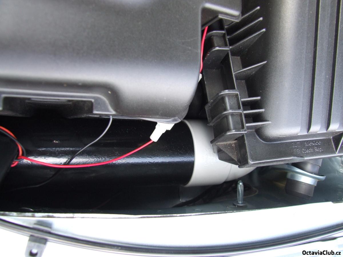

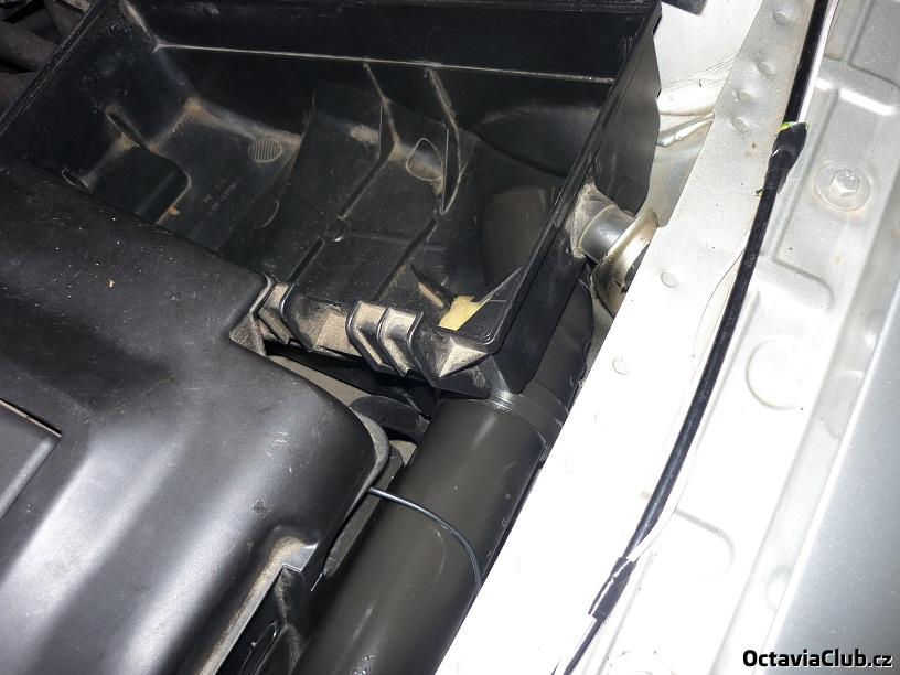

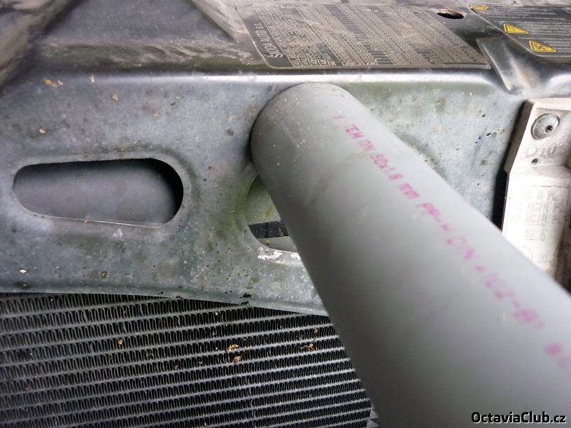

tak konecne prestavba sani dokoncena s tim rozdilem ze jsem pouzil pvc trubku o vnitrnim prumeru 65mm ,ale je to tam nabastleno dost na tesno hlavne kolem krytu na baterii nic mene najeto cca 500km vcera cesta z dovolene cca 162km celou dobu zapnuta klima a jizda nebyla vylozene na spotrebu jindy jezdivam dle pp 5.8-6.1l vcera byl prumer 5.5l tak uvidim za delsi dobu jak se to projevi
