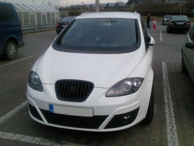

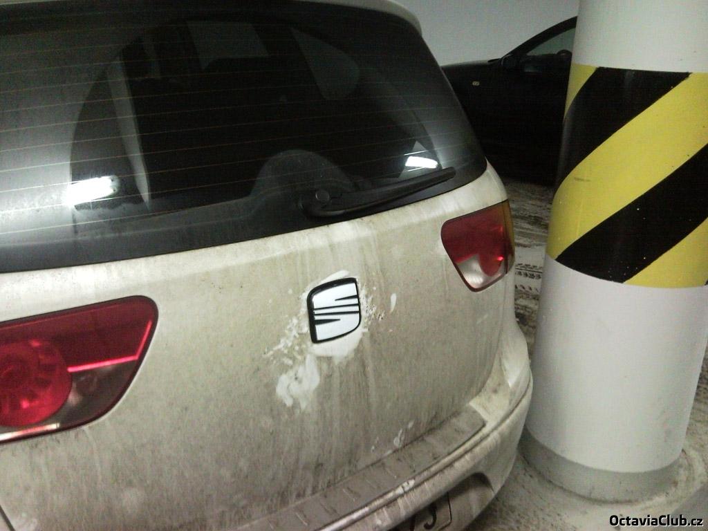

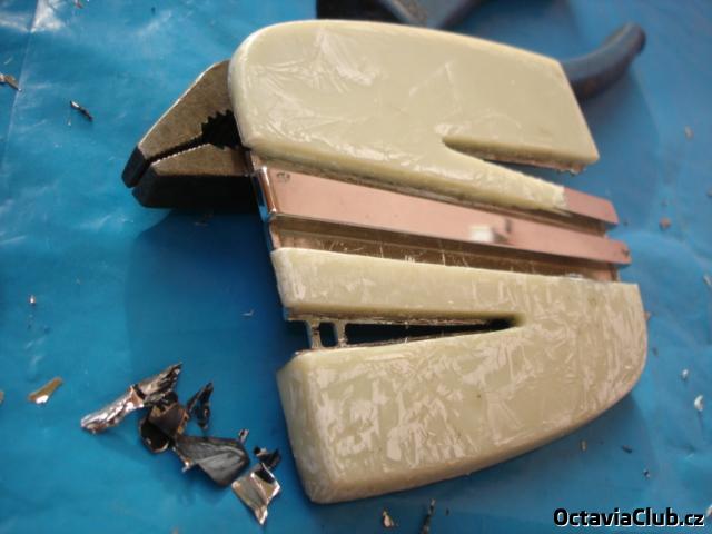

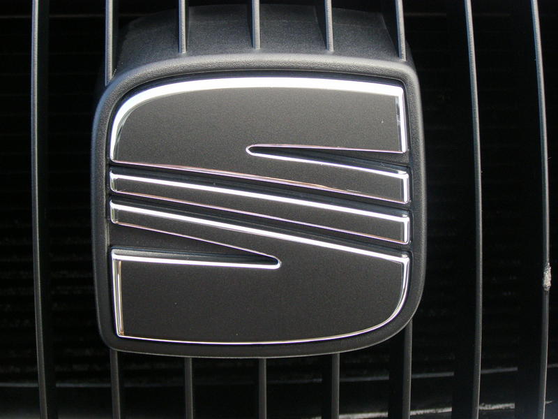

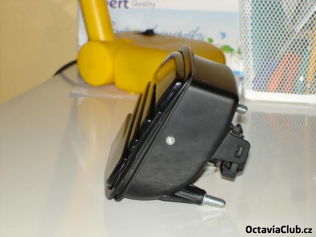

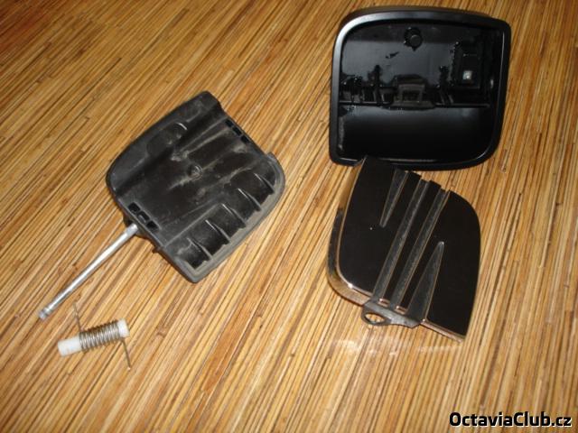

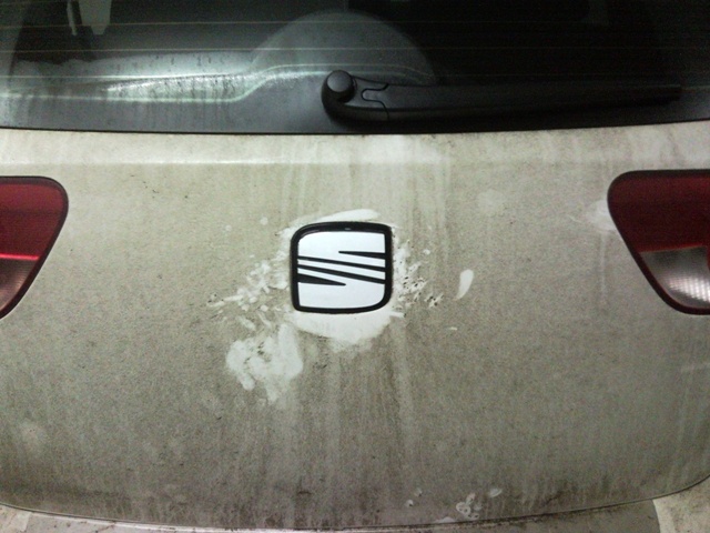

JJ LED blikace mam, dekuji Jardovi (rolbar), ktery si poradil, a co s tim chromem? Pokud myslis predni, ZKU*VENEJ znak, tak je to peklo, delal jsem to 3 hodiny. Mm po mm jsem sloupaval ten chrom dolu ostrym nozem, protoze jsem to mel strikly na chromu a nez jsem to nandal, tak to opadalo dolu. Takze ten chrom musi vazne dolu...
Nebo reseni druhe - u reklamky si nechat udelat presny vyrezany polep v barve, kterou pozadujes, cerna, bila, nebo do barvy auta :lool: Vysel me znak na par desitek kc...

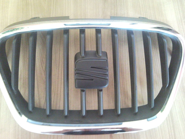

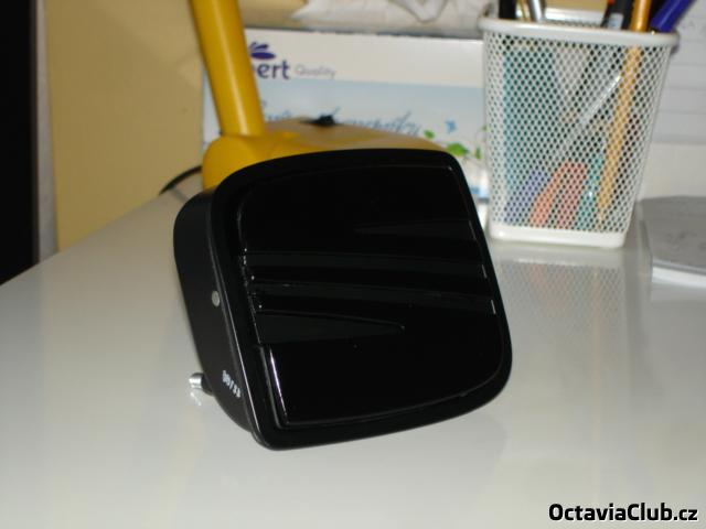

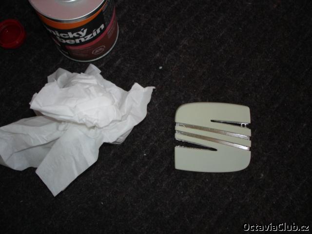

Tak jsem se dokopal i na ten ramecek a vzal jsem to vazne dukladne... 9 hodin cisteho casu odrezavani nozem po kouskach, byly useky, kde jsem citil, ze jsem jiz bezmocny a ze to snad rozslapu! Nakonec to dopadlo dobre, spokojenost, myslim, ze to tam patri :smich:

ono je na ten chrom dobrý teplo... se pak nafoukne a jde daleko lépe sloupávat.
No mel jsem to namoceny ve varici vode nekolik desitek minut a nic se nezmenilo. Udajny lek na chrom je kyselina chlorovodikova redena peroxidem vodiku, ale to by chtelo nejakyho chemika, zda to vazne funguje, aby to zase nerozjebalo ten plast... Je to za mnou :smich:
