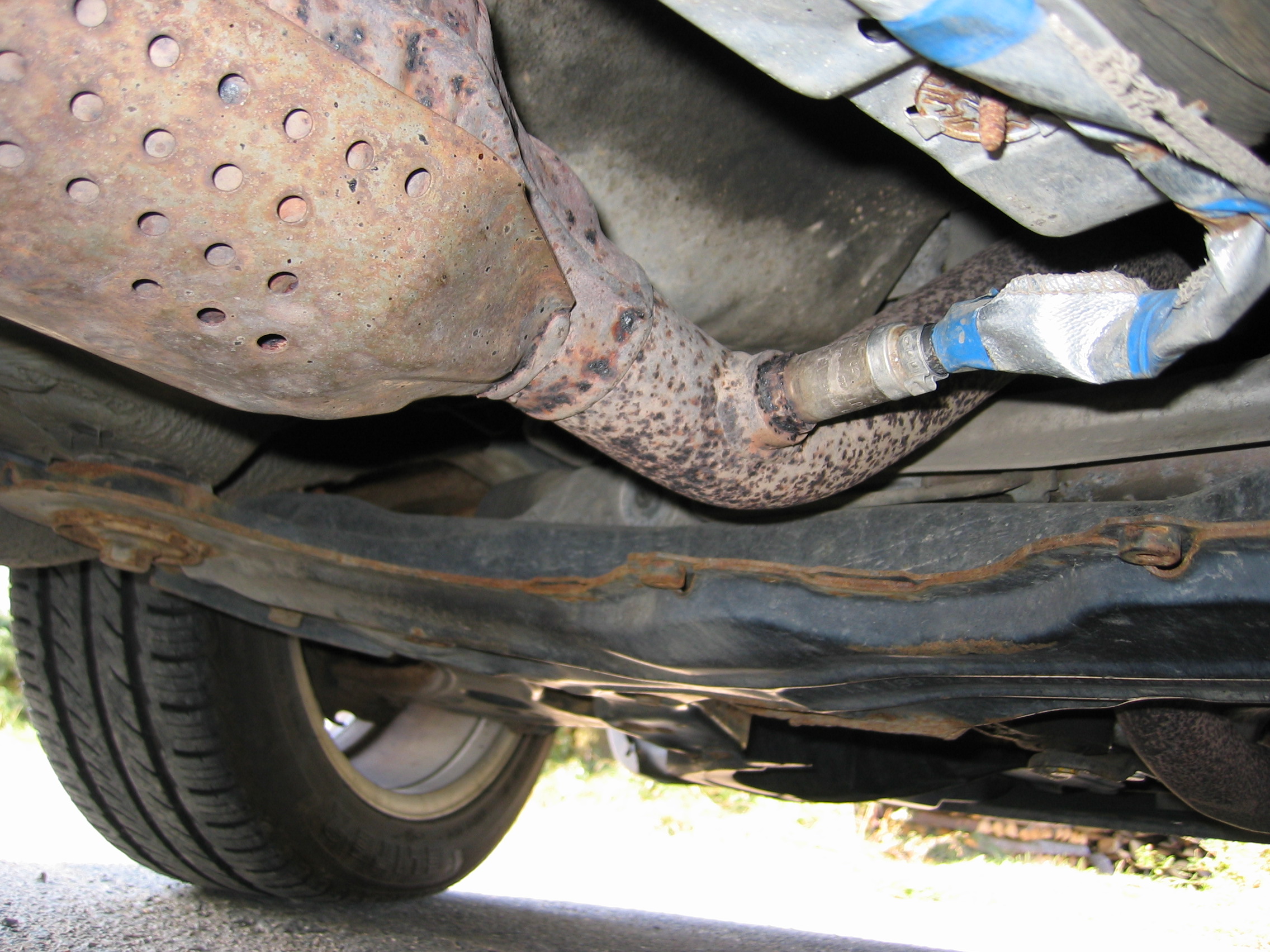

TomášT Odesláno Červenec 21, 2009 Autor Sdílet Odesláno Červenec 21, 2009 Takže dneska mi přišel TYLL přední+těsnění. Je to supr :) Vlnovec pěkně pruží. Akorát mě trochu vyšplouchli s tím koncem ke katalyzátoru. Jsem myslel že ta příruba je přivařená na trubce stejně jako u litinových svodů, ale není. Je volná a trubka se rozšiřuje. Protější trubka se musí taky rozšiřovat a mezi to příjde těsnící kroužek. Je to logické-dvě příruby na sebe by neumožňovali eliminovat pnutí a drobné vystředění a usazení. Takto to funguje jako "kloubek". Akorát jsem teď ještě objednal halt ten protikus-mají ho v doplňkovém sortimentu jako "kalíšek šikmý na průměr 50mm" No a za chvíli bude doma i origo střední a zadní výfuk. 0 Citovat Odkaz ke komentáři

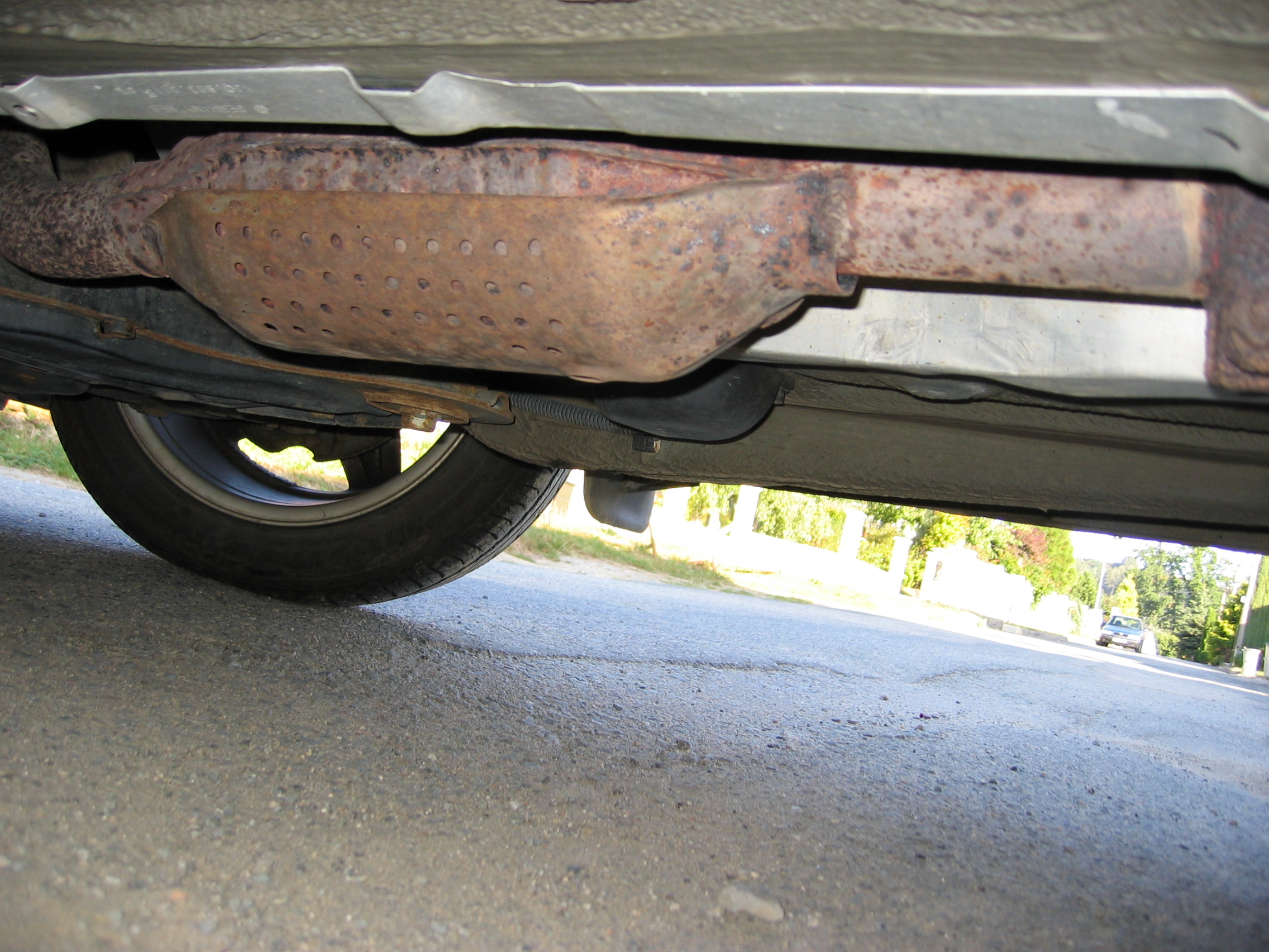

TomášT Odesláno Červenec 22, 2009 Autor Sdílet Odesláno Červenec 22, 2009 Jestli chcete vidět jak vypadá skoro 9000Kč-tak máte skvělou možnost :) Ten origo výfuk je teda pořádnej kus kovu :) Bohužel ale nastala komplikace časová-posunul se odjezd na dovolenou. Takže jsem přistoupil na plán Bé - do dovolené tam dám střední a zadní díl(ten se mezitím vypálí) a až přijedu z dovolený, tak ten zadek rozhodím a natřu a pustím se v klídku do toho předku. Zadek už je chudák-přední to v pohodě přežije. Jako když jedem za týden, tak se mi to fakt nechce rozřezat na maděru. Pokud se vyskytne nějaká komplikace(Murphyho zákony většinou spolehlivě fungují) tak to pak nebude moc příjemný...auto bez výfuku...a nějaký bastlení narychlo přímo nesnáším :) Když to mám celkem dobře vymyšlený a nachystaný, tak to chci udělat v klídku a pořádně. Ještě budu muset nějak získat přírubu(to co je na tom 1. dílu u nátrubku na lambdu) buď si ji vyrobím z železné "plotny", ale ještě před tím zkusím napsat do Tyllu jestli by mi ji jako "spešl prosbičku" nemohli dodat. 0 Citovat Odkaz ke komentáři

reddy Odesláno Srpen 6, 2009 Sdílet Odesláno Srpen 6, 2009 (upraveno) 9 litrů je mazec, ted jsem byl na technické, tak borec mě tam řekl, že výfuk je v poho, na ty roky hodně v poho. takže ted absolvuje před zimou ochrenej nátěr, at ještě nějakej pátek vydrží, protože 9 litrů fakt zbytečnej nemám Upraveno Srpen 6, 2009 uživatelem reddy 0 Citovat Odkaz ke komentáři

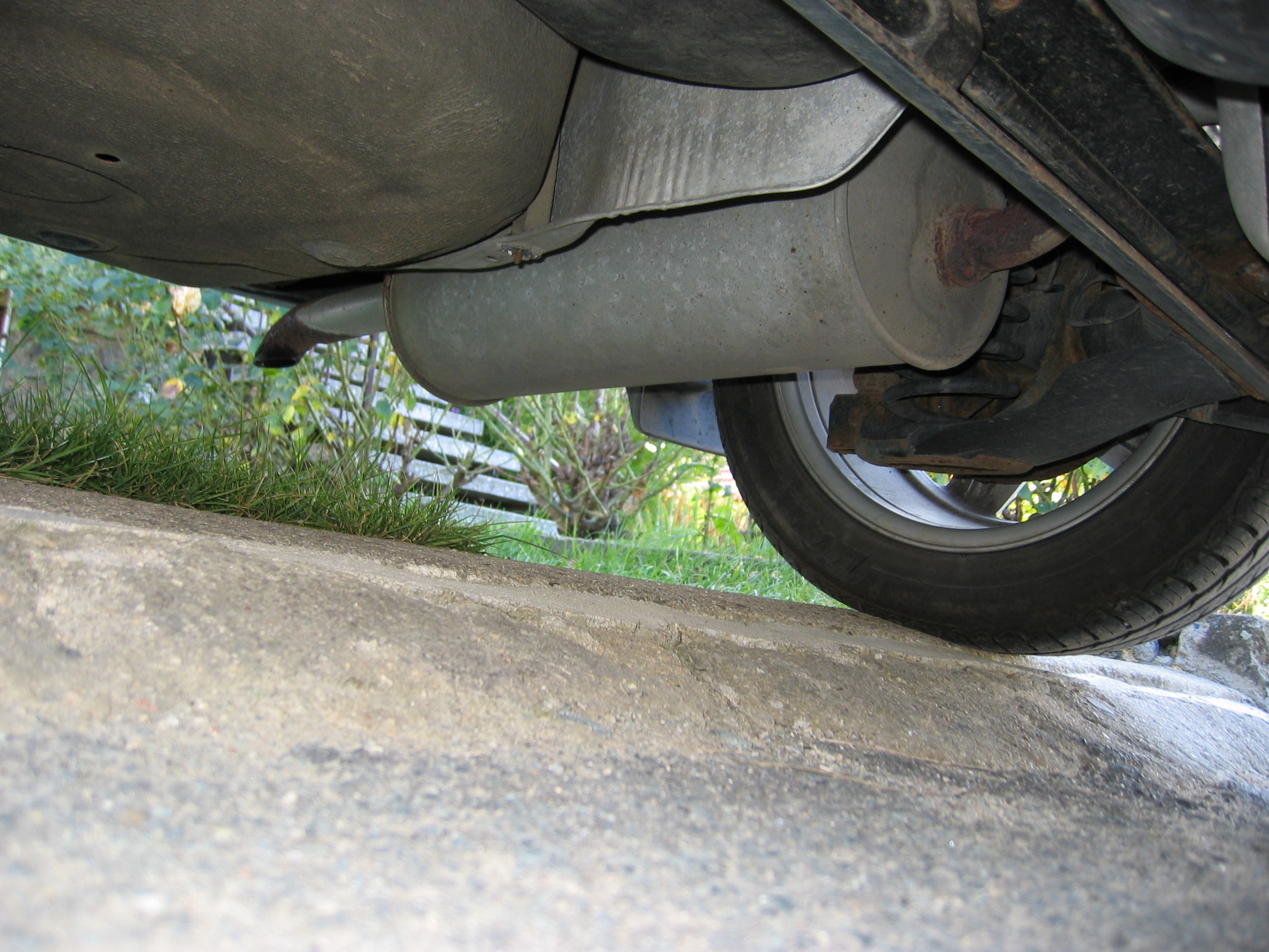

TomášT Odesláno Srpen 8, 2009 Autor Sdílet Odesláno Srpen 8, 2009 No ono se ukázalo, že ten můj není původní Střed i zadek LEISTRITZ. Zadek z roku 2003 a střed z roku 2004. Na pohled už nebyly nic moc a nad nápravou se loupal jako perník. Po vymontování z auta jsem je ale očistil a zjistil že jim nic není V tlumičích nic nechrastí, ani z nich nic nepadá...a hrozivá koroze je jen nabobtnalá povrchovka... Tak jsem je očistil, natřel a vrátil zpět s tím že je ještě dojezdím-minimálně přes zimu vydrží. Jediný problém byl v urezlém středovém uchycení(jak je na trubku z obou stran přivařený takový tvarovaný plech a k němu trubičky, které se zasunují do gumového silentbloku). Táta pobíhal okolo se svářekčkou, tak řekl že to zkusíme přivařit. Jelikož jsem měl nový origo střední díl vedle, tak jsme to trefili parádně. Takže ten nový "výfukový komplet" jsem zatím uložil a dojezdím ten starý. Nový chleba nejí a stejně na něj jednou dojde Jo ještě jeden poznatek celý výfuk jsem pečlivě smontoval, žádné pnutí atd. a rezonance na 2800ot je fuč!!!!!!! :) mžná že za to mohlo i to urezlé středové uložení. 0 Citovat Odkaz ke komentáři
Giancarlo Odesláno Srpen 9, 2009 Sdílet Odesláno Srpen 9, 2009 Ja som sa tiež minulý rok rozhodoval čo s výfukom- presne to isté, tiež sa mi ten obal na tom koncovom diely lúpal ale tak mal som ho zhodený, vybrúsil som to a natrel, takže dúfam že ešte chvíľu vydrží 0 Citovat Odkaz ke komentáři
iguka Odesláno Září 13, 2009 Sdílet Odesláno Září 13, 2009 A tak na mě taky došlo s výfukem. Začal mi prdět, tak jsem mrknul pod auto, a zjistil jsem, že prostřední díl uhnil u kraje svorky na prvním díle. Prostřední a zadní díl byl už měněn kolegou přede mnou, ale jsou to neoriginální díly (značku jsem nezjistil), které se vsunuju do sebe. Ten první díl originální je proti těm ostatním kus železa, ty neorigo jsou jak papír. Nechce se mi zatím kupovat prostřední díl nový, i když mě to asi nemine, ale rád bych to smontoval do sebe, protože ten prostřední díl ještě asi 2-3 cm je zasunut na prvním dílu. Asi to přemostím tou originální dlouhou sponou, anebo to mám přemostit tou obyč svorkou, která je na na zasouvací výfuky Tyll? Tady jsem našel prostřední origoš díl (aspoň si myslím) http://www.cc-autodily.cz/vyfuk-str-dil-1-6-55kw.html za 905,- Kč, což není mnoho. Ale nevím, co znamená Karsit u toho výfuku, není to výrobce? Vkládám sem i fota celého mého výfuku. 0 Citovat Odkaz ke komentáři

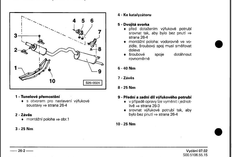

iguka Odesláno Září 15, 2009 Sdílet Odesláno Září 15, 2009 No nakonec jsem koupil tu originální trubkovou svorku, ale nedal jsem ji tam, protože tam nepasovala, byla moc úzká, musel bych uříznout tu část středního výfuku, do které se zasouvá ta první část. Nakonec jsem výfuk zasunul do sebe a přemostil svorkou. Těsní to dobře, nikde nic neutíká. Nicméně výfuk je trošku ve stavu pnutí (byl tak smontován i předtím), při rozjezdu to troškou zaklepe, ale pak už ne ani při jízdě po hrbolech. Nějakou chvíli to vydrží a pak koupím origoš prostřední díl, stojí 2100 ve škodovce se čtyřletou zárukou. Němáte někdo zkušenosti s výfukama Karsit ? http://www.cc-autodily.cz/vyfuk-str-dil-1-6-55kw.html 0 Citovat Odkaz ke komentáři
