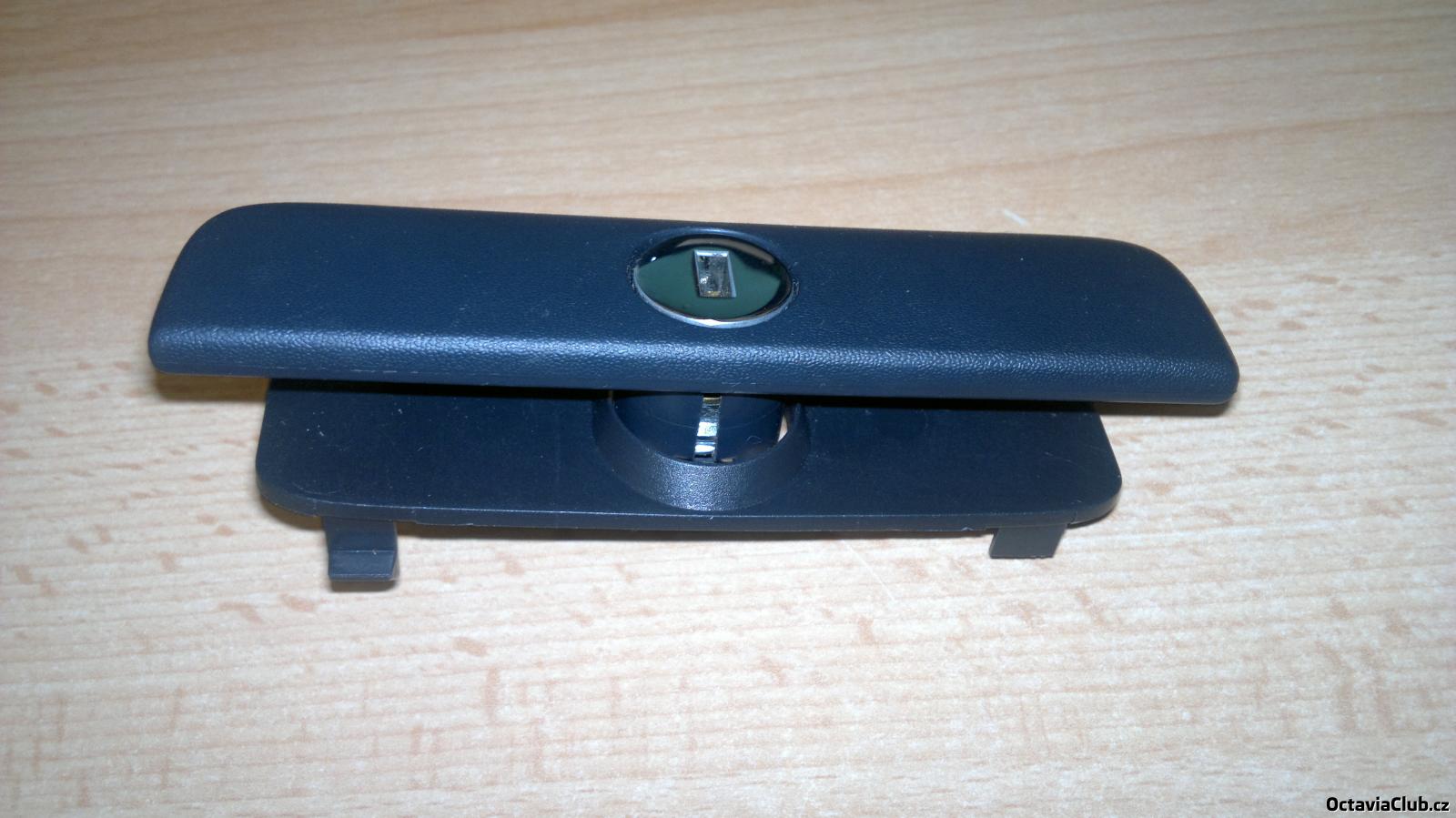

  7. Ten zajišťovací kroužek jsi dal nejspíš špatně. Já repasoval obě vložky a u spolujezdce jsem málem vyrost jelikož jsem ho tam dal a vše sesadil a vložka šla hned ven. Takto několikrát. Chce to prostě rozdělat celou kliku a dát si na sesazení záležet. Je to pakárna btw. ono to nejprve totiž sesadíš a naoko to sedí, ale (už si to moc nepamatuju) tuším, že má ten kroužek zajet za takovej výstupek na vložce aby ji držel a ono to právě většinou najede na něj a po sesazení a vyzkoušení to z něj spadne. Samozřejmě né do místa kde má ten kroužek sedět, ale na druhou stranu a tím se vložka uvolní. Na fotce je červeně označen ten výstupek a je na něm patrná právě drážka od chybně najetého půlměsíce, ;)

    Vložka zámku
    Popřípadě zde http://www.skoda-dily.cz/nahradni-dil/1u0898002-opravna-sada-vlozky-zamku-fabia-octavia.html Jinak tu mám starší díly bez poškození navíc za cenu poštovnýho kdyby někdo potřeboval ;) (viz foto) Jsem rád, že návod někomu pomůže
  17. Fext
    Vložka zámku
    Člověče neznám tě, ale stál jsi mě moc moc nervů :lool: A doufám, že ti šlo o to jak sestavit vnitřní části vložky. Jelikož jsem obě vložky zámků repasoval na svý Octě nedávno a navíc tu mám teď jednu náhradní, tak jsem si řek, že poradím a nafotím. Rozdělal jsem a začal nafocovat, ale složení mi nějak nešlo a to vím, že tenkrát jsem je měl obě složený vpohodě a celkem rychle. Takže základ je abys měl stavítka s pružinkama spráně nasazený dle klíče (jaký číslo stavítka na jakým místě ti neporadím to jsi si snad při rozebírání někde poznačil pokud jsi je vyndaval). Na válečku se stavítkama by měl být rovněž těsnící kroužek (těsně u klíče) 1. Sesadíš si vnitřní váleček a tělo vložky podle zobáčků uvnitř těla. Pak vsuneš váleček ve kterém jsou stavítka a vyndáš klíč ať ti to neujíždí (i tak to ale bude mít rochu vůli). Vložíš první kroužek (dle fota) tak aby zobáček kroužku byl proti výřezu na těle vložky (POZOR NEOTOČIT JINAK TI TUŠÍM NEPŮJDE OTOČIT KLÍČEM). 2. Usadíš pružinu zobáčkem do nejnižšího místa mezi první kroužek (je to patrný z další fotky kde je pružina ještě nesvázaná) Ovšem POZOR tady nastává krizovka musíš tu pružinu protočit tak aby byla svým druhým zahnutím opřená o ten druhej zobáček prvního kroužku. Doporučuju si pružinu svázat dvěma kousky nitě (dle fota) alespoň nebude pružit tolik ven až to tam budeš cpát. Nit tam ničemu nevadí ani po sesazení, tak ji pak nijak neřeš. 3. Když máš pružinu svázanou a volně osazenou ve vložce (ještě není zatočená k tomu druhýmu zobáčku spodního kroužku!!), tak vem ten další kroužek co má taky zobáčky a pružinu zachyť o zobačák tak aby ti po otočení kroužku kroužek zapadl do výřezu v těle vložky (zmíněnej v bodě 1). To celé asi takto - levou rukou držíš vložku palcem u díry pro klíč a ukazovákem pak tlačíšvrchní kroužek proti. Pravou rukou pak otáčíš kroužek po směru hodinovejch ručiček až zapadne. 4. Pružina ti samozřejmě špatně sedí a tak ji musíš třeba šroubovákem došťouchnout za zobáček spodního kroužku. 5. Pak už je to sranda. Nasadíš čep (taková ta tyčka) kterej tlačíš co nejvíc směrem do vložky a zajistíš to tím posledním kroužkem. Jinak vše bys asi měl dostatečně promazat nějakou vazelínou, jednak proti vlhku a aby to pěkně klouzalo. Jelikož kdo maže ten jede Pokud se to pořád nedaří písni a pokusíme se to dát dohromady. Jinak jsem z Ml. Boleslavi, tak můžu i pomoct se sesazením. Ještě jedna věc - bacha na to pokud si s tím hraješ bez toho abys svázal tu pružinu nití, rádo to totiž střílí a oko není moc odolný na takový věci B) Jinak až to budeš vracet do dveří, tak je možný, že ti tam vypadne takovej zajišťovací půlměsíc co tu vložku drží u kliky. Já pak tu kliku rozebíral snad desetkrát než jsem to sesadil bez toho, aby mi vložka vyjížděla z kliky.
