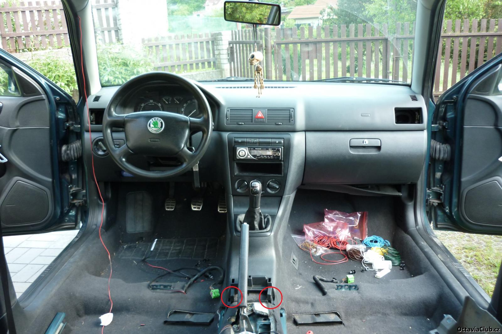

  4. Čau lidi Zase jeden dotázek co se týče přestavby z předface na face. Měl jsem šedej interiér (asi ten úplně první) kde byl tunel uchycenej pod popelníkem před řadící pákou. Po přestavbě na černej interiér řeším otázku jak je respektive čím má být přichycenej novej tunel za řadící pákou. Jsou tam na to otvory v plastu v místě kde se napojuje poslední díl tunelu (ten je jen nacvaklej do dílu kolem řadičky) mezi řadičkou a ruční brzdou, ale jelikož starej tunel byl chycenej jinak nemám nic co by ho drželo. Neví někdo jestli je na to nějaká kovová konzole která by se chytla třeba pod matice ruční brzdy nebo je to u faceliftu řešený nějakejma návarkama přímo ke kastli? Pokud by byl někdo ochotnej sundat zadní díl tunelu a nafotit mi přichycení tunelu v popisovaném místě budu vděčnej Pokud tam má být přišroubovaná konzole bylo by číslo dílu? (nebo nabídka ke koupi!) Našel jsem i foto z přestavby, tak jsem tam označil místo o který mi jde. moc prosíím

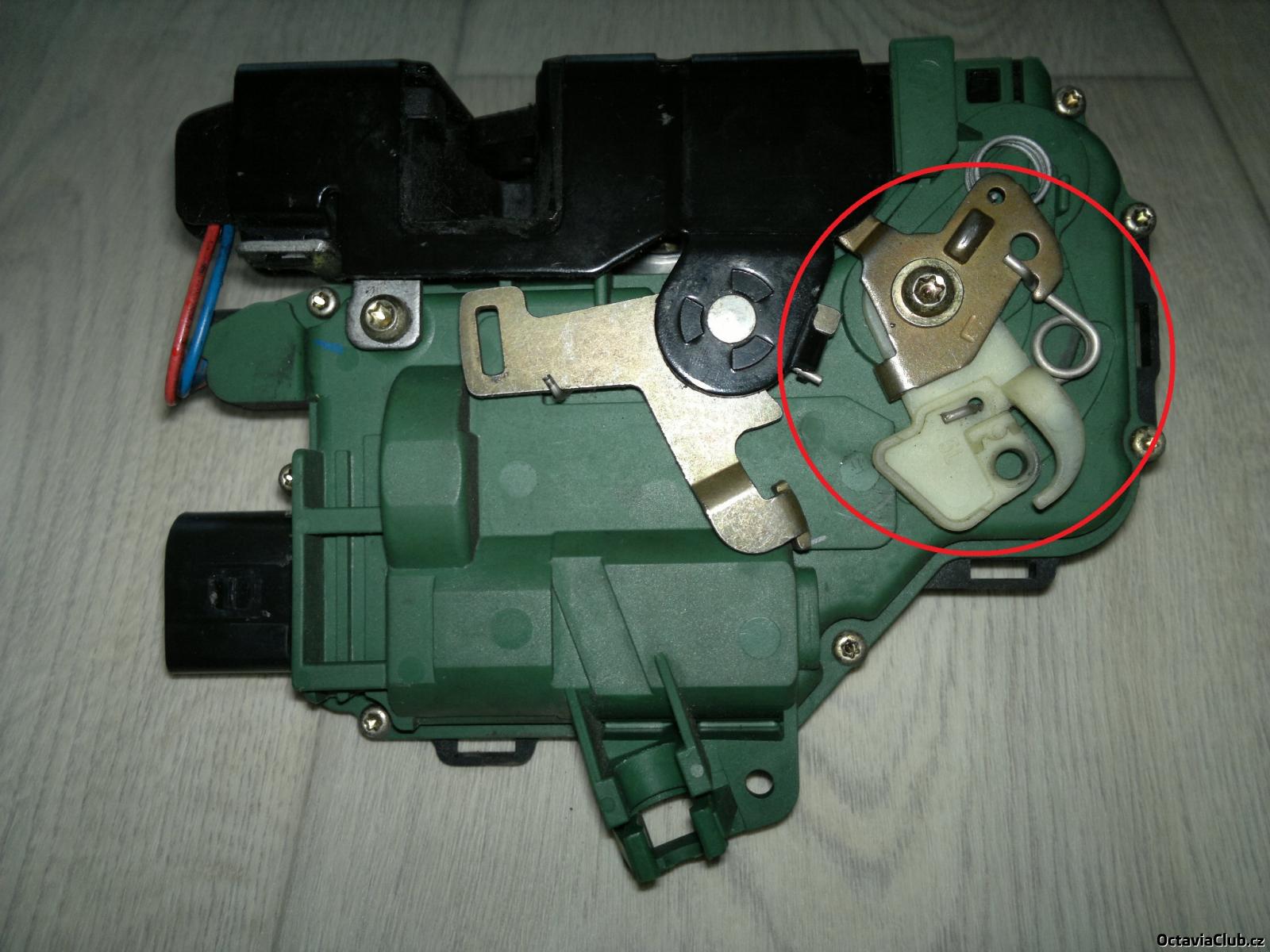

  12. Čau Tak přesně tenhle problém jsem měl do včera na LZ dveřích taky. Stejné dveře stejný problém. Mám nově aktivováno rovněž zamčení za jízdy a při zamykání auta zvenku jsem musel klíčem (nemám dálku) otáčet třikrát než se rozblikala kontrolka na řidičovejch dveřích. Ovšem začnu trochu odzadu Na PZ jsem problém nemě, ale řekl jsem si že i tam dám novější zelenej zámek. Po výměně mi dveře po zamčení a odemčení centrálem nešly otevřít zvenku. Zjistil jsem, že mechanismus (viz foto) má krátkej chod (nechával jsem zámek vyvěšenej na dveřích jen připojenej na kabelu a byl tam značnej rozdíl oproti starýmu). Vrtal jsem se v tom dvě hodiny a pak spíše ze zoufalství jsem prohodil onen mechanismus včetně pružinek ze starýho zámku a ono to začlo fungovat. Teď k tomu LZ: Zde se závada vyřešila výměnou zámku za zelenej, ale drobnej problém tam asi je a možná stejnej jako u toho novýho PZ. Vypadá to, že má taky kratší chod jelikož kolík u okna nevyjíždí tolik co by měl a tudíž budu prohazovat rovněž onen mechanismus. Možná stačí přehodit pružinky. Tak pro inspiraci ... můžeš to taky zkusit třeba ti to pomůže (Na fotce je jen pro náhled fotka předního zámku) EDIT: Tak jsem prohodil mechanismus i na LZ a zámek má rázem delší chod a vše již funguje normálně.

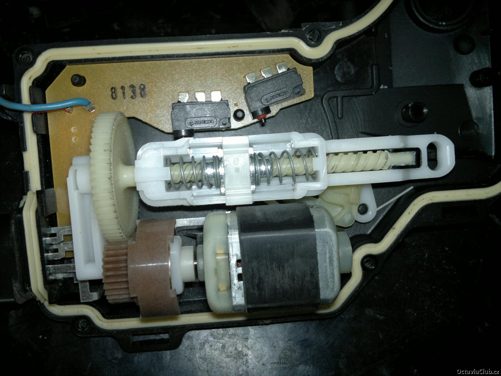

  22. Zdravím Mám dotaz ohledně zámků dveří. Mám Octavii rv 98. vše v elektrice a vzhledem k tomu, že mě zlobí zamykání LZ dveří jsem se rozhodl zaměnit rovnou celý zámky ve všech dveřích za faceliftový zelený. Koukal jsem na návod ohledně mikrospínače na www.skodaoctavia.cz kde autor návodu popisuje mikrospínače v zámku. Rozebral jsem zelené zámky ze zvědavosti, ale není v nich vůbec mikrospínač č.3 a č.4 které slouží ve starých zámcích (černých) pro dojezd oken při podržení klíčku. K dispozici mám oba zadní a PP (LP jsem ještě nesehnal). Můj předpoklad je, že mi tedy s takovýmito zámky nebude dojezd fungovat a proto se chci zeptat zda není problém použít desku s mikrospínači ze starého zámku do těch nových. Pokud vím, tak u nových jde o snížení hlučnosti což ovlivní motorek a převody a ty bych nechal ze zeleného. Asi by to stačilo samozřejmě řešit jen u předních zámků. Zvláštní je, že ten PP zelený zámek má desku připravenou pro ten 3 a 4 mikrospínač, ale není tam naletován a chybí uvnitř i to kolečko co je spíná. Tudíž mne napadlo jestli nejsou u pofaceliftu rozdíli v zámcích u el. oken či manuálních oken. Ví někdo jak to s těmi zámky je? Případně zkušenosti z výměny? Nutnost mít pro el. okna před faceliftem zámky z auta po faceliftu co mělo rovněž el. okna? Díky
