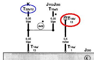

  12. No podla stranky 69/8 z DP je ta T32b/12 pripojena na iny pin. To som oznacil modrym, ten "moj hladany" pin som dal do cerveneho kruzku.
  13. Plati to pre vsetky motorizacie? V DP pre moju 1.6 74kW (AKL) mr01 totiz ten pin dalej akoby nepokracoval a neviem sa tam dopatrat tejto info. (pre climatronic) Inak vdaka. :P
  14. Zdravim vas, dost nutne potrebujem zapojenie tejto svorkovnice, minimalne pin T14b/13. Z jednej strany je pripojeny na RJ dochladzovania (T14a/1 ), druha strana je pripojena kam? (svorkovnica/pin) Dakujem. :D

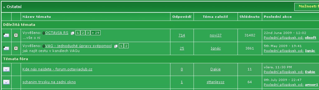

  22. Ma tam napisane, ze "Úmyslné zakládaní stejných temat" Jedno zo vcera a dve dnes :P

  24. Napriklad taky Dakie ma 100% varovanie (hadaj od koho) a jeho temy boli stale o tom istom: "kde nas najdete". Jedna z nich je ako neviditelna v sekcii OI->Ostatni :P Sa normalne divim, ze to nezmazal. :P
