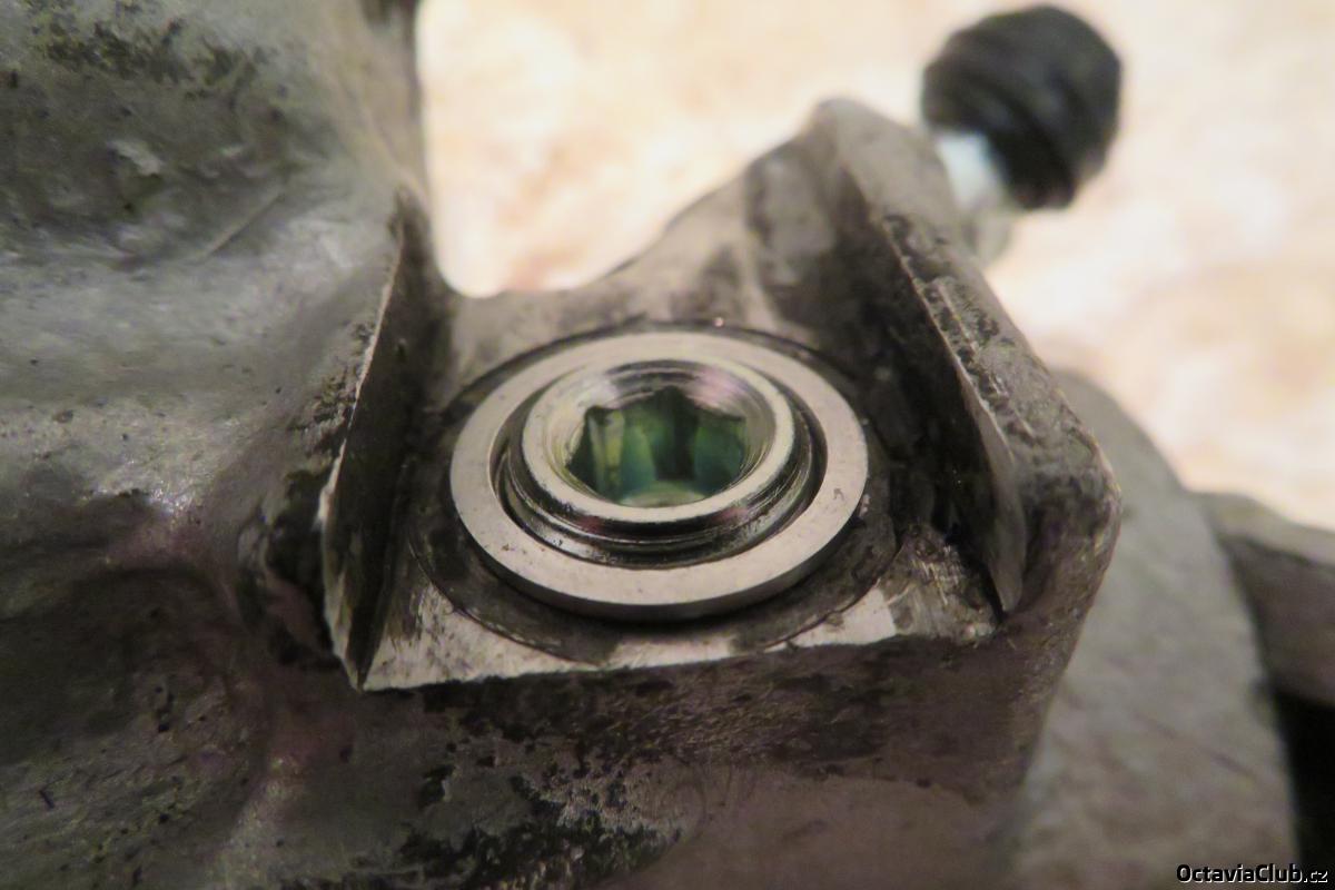

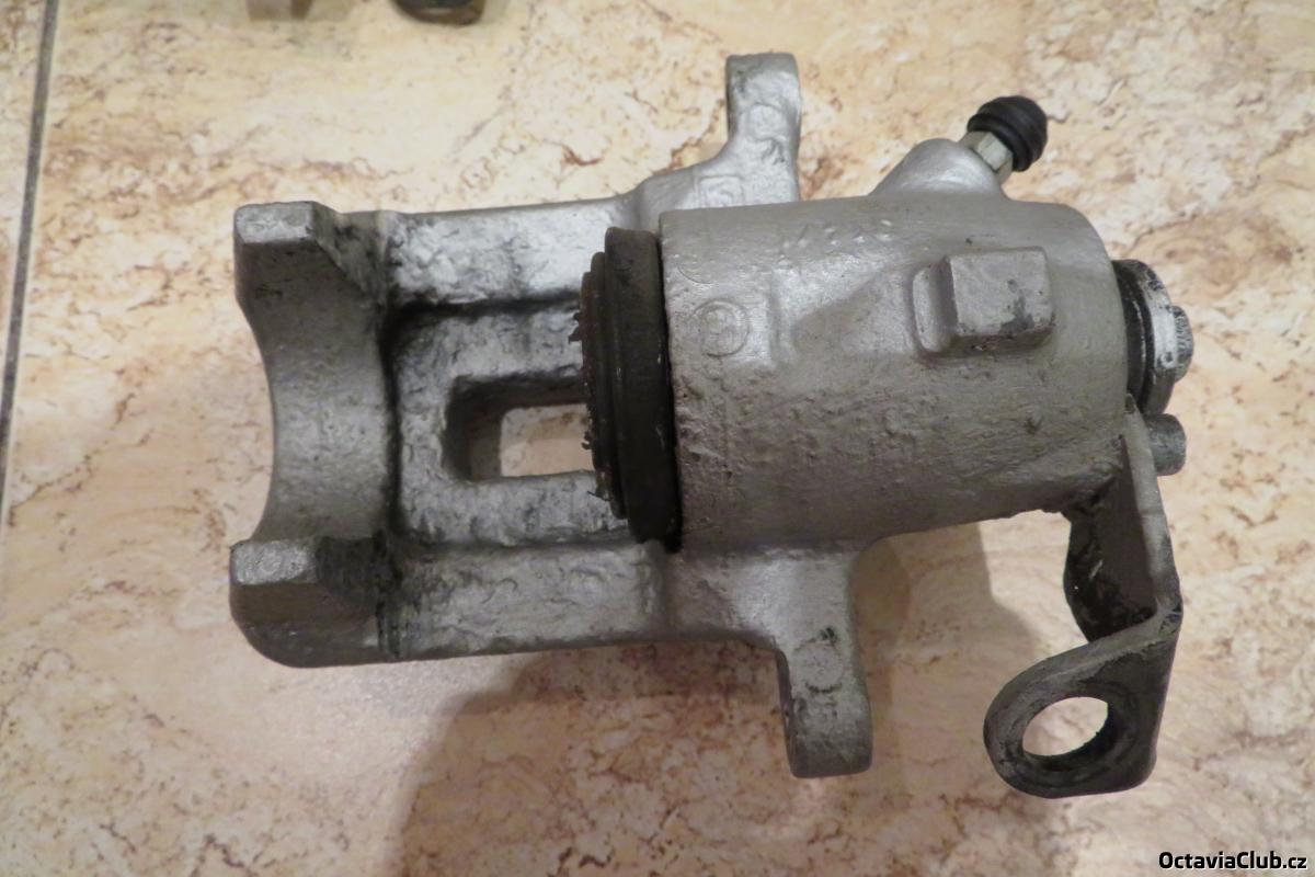

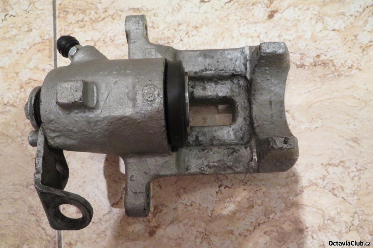

  3. Prodám zadní brzdové třmeny. Vhodné na repas, mě na autě po výměně nových destiček a kotoučů přibržďovali (hřáli se kotouče, né uplně do bíla, ale byly teplejší než přední). Levý jsem zkoušel repasovat. Pravý už ne. Levý 1J0 615 423 B: - Stav viz foto. - Měněný pístek (původní pístek dodám), prachovka a těsnící gumička (zbytek gumiček z repas sady dodám taky). - Mou neopatrností jsem strhl hranu u šroubu (viz foto) a docházelo k propouštění kapaliny - vyřešeno mezikroužkem doporučoval bych, ale vybrousit. Cena: 200Kč Pravý 1J0 615 424 B: - Stav viz foto. - Nic neměněno. Cena: 400Kč
