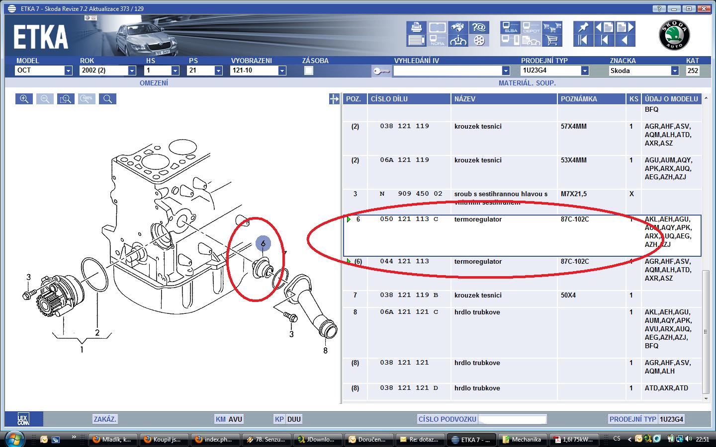

tak jsem to taky pochopil, proto v etce jsou oba dva, akorad to obchodnik nebo prodejce pozna podle VINka - jelikoz me online vinko nefunguje tak se zobrazily oba dva a to me madlo. ono se v podstate staci kuknout do auta a pokud trcej konektor a drat, tak je elektronicky. -

tak, mam termostat rizeny elektronicky: termostat rizeny elek. hodne me zmatla etka, ale tam to bude tim, ze tam asi blbne Vinko. Taky ty e-shopy nabizeji jak normalni tak elektronicky rizeny a asi to bude zalezet jest-li vuz stejne motorizace byl vyroben na jaro nebo na podzim. Nevim, proc na stejny typ motoru nabizeji kazdy jinaci termostat. Proto prosim spravce vlakna, aby trochu premazal viz. prizpevky nahore - nespravne a zavadejici :P -
ta hadice odvetravani je znama vec, ze prdne a pak to saje falesnej vzduch - motor hapruje a spatne se rozjizdi, hlavne v zime.

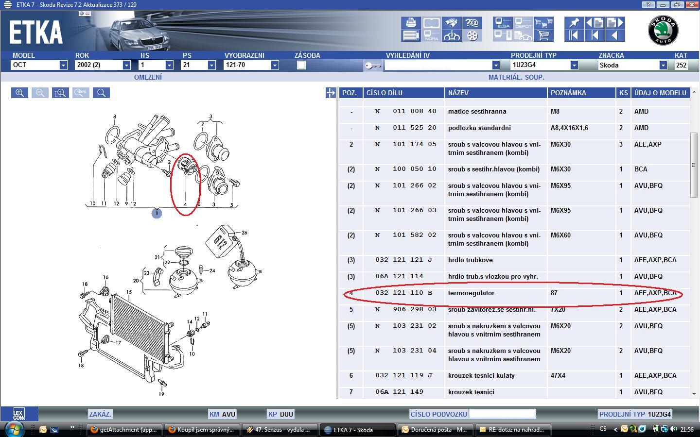

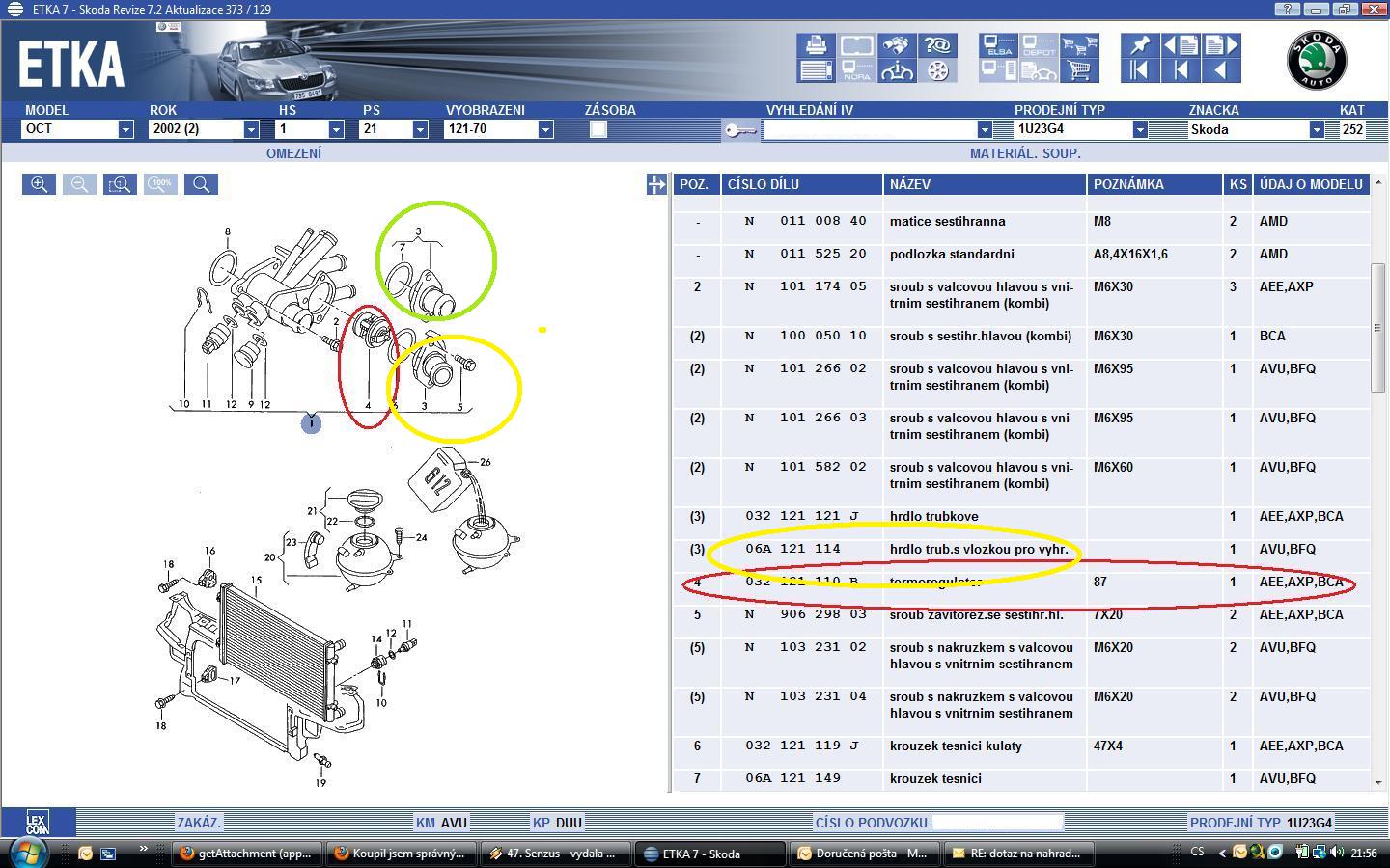

nevim, jest-li tapu blbosti, ale bud jsou tam dva termostaty nebo jsem asi z padl z marzu. Jeden, elektronicky rizený je v te skrini termostatu viz tu: http://www.cc-autodily.cz/hrdlo-termost-s-vlozk a druhy je pak o vodniho cerpadla, jak to fotil konny viz tu: http://www.cc-autodily.cz/termostat-oct-1-...yword=termostat. V podstate kazdy je jiny, toz nevim. Mir a ty jsi mel problem v te skrini termostatu? mel jsi to rozdelany cely? podle me byl spatnej ten termostat, ktery nemuzes videl, nekteri rikaji, ze ta skrin je pak neopravitelna a jini rikaji, ze by to melo jit vymeneit jen ten termostat, ukazalo ti to chybu na diagnostice? -

kony, ja si myslim, ze ten druhy termostat neni pro 1.6 55kw, nasel jsem ho i tu podle cisla: http://www.cc-autodily.cz/hrdlo-termost-s-vlozk to rovne hrdlo je pro 1.6 74kw a to zahle hrdlo je pro 1.6 75kw -
