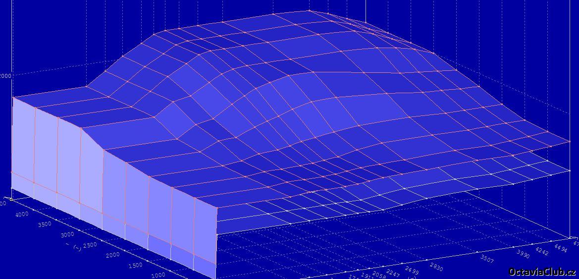

Zde je ten gráfek od superfirmy... škoda O2 1,9 TDI.pdf a po normální úpravě, ještě třeba doladit EGR a turbo má lehce KO regulaci, ale zde je výsledek. škoda Octavia 2 1,9 TDI2.pdf A ještě ukázka ...znalí se pobaví...
Dej to kamarádovi on tam něco nahraje. Vždyť je to jedno co a zvládají to i v pneuservisu, v kadeřnictví či ve večerce u čičmáků. To, že dělá někde v servisu z něj odborníka nedělá, a ani tak z kadeřníka. Určitě ne v tomto oboru. Řeším tu potom záhady typu sw z 2litra na 1,9 TDI, rozházený chks vlivem rádoby ochrany dat. Ještě sem dodám graf např od firmy R32turbo, to je taky paráda. Prostě se do toho sere každý, a podle toho to vypadá. A nyní vážně.. Pokud jsi z Olomouce tak za FUNem dojeď...rozhodně se to vyplatí.
