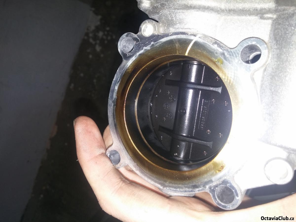

Tak vycisteni klapky za mnou, delal jsemto cca 2 hodiny s peclivym vydrhutim a zakladniho nastaveni klapky. Pristup opravdu jak k penezum, uz jsem chytal nerva, ale krotil jsem to, jinak pak se akorat neco posere dalsiho. Foto klapky ktera ma najeto temer 100 tis.
Kolik mate na diagnostice po nastaveni polohy klapky stupnu? Myslel jsem ze 0, ale houby..
