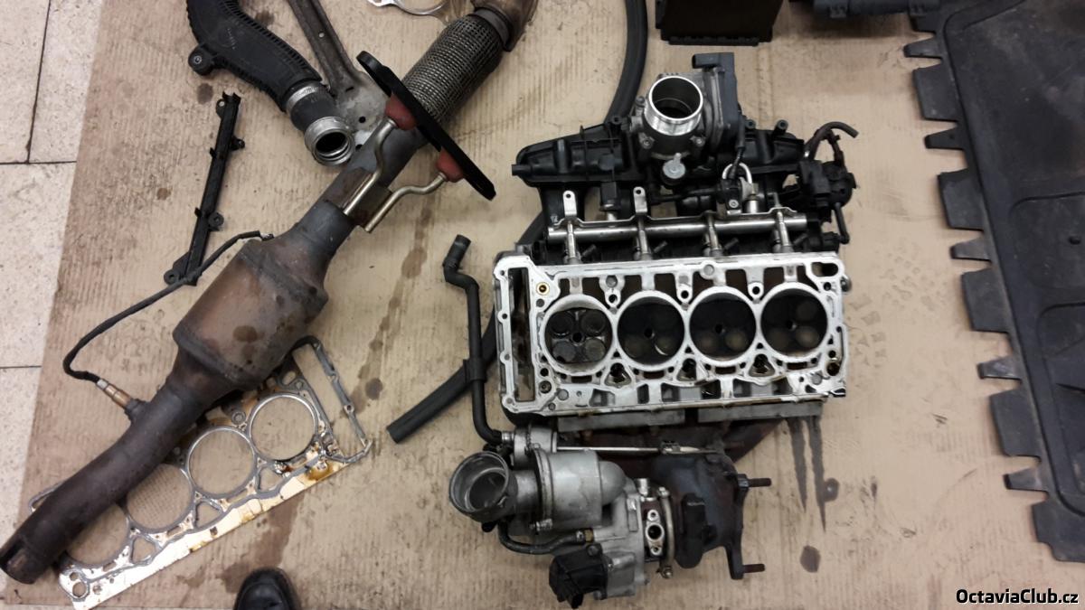

Zdar vsichni... dotaz, potreboval by jsem slyset Vas nazor... ja uz ho mam, ale chci si to potvrdit...
V autorizovanym servise borcovi delali rozvody a pri tom mu vymenili svicky.... Borec najel cca 1000 km a dosel k nam resit unik oleje kolem podtlakovky... To se odstranilo a za par dni telefonoval ze mu to cuka, vypadky horeni na 1 valci... ... Prijel a pujcil jsem mu pouzity PCV... Cukani prestalo a jel dom, v puli cesty cca 40 km vypadky horeni, divny zvuk... Dojel dalsich cca 70 km dom a po nasich radach vyndal svicky... Na 1 valci chybel cely porcelan.... Dal new svicku a stejne to kulhalo... Podpaleny ventil...
A ted otazka...
Zpusobilo prasknuti ventilu odstipnuti porcelanu svicky nebo upadl ventil a odstipl svicku...????
Foto hlavy... svicka pozdeji...
Jura si mysli, ze dali svicku za tepla a a ta casem praskla a jak to horelo nedostatecne upalil se ventil...
Demontaz ala autorizak.. :)
čoveče, já bych zase tipnul na poškození ventilu díky předchozímu cukání před výměnou svíčky (možná) následně kus upadnul a ten pak mohl poškodit svíčku, pokud je to velikostí toho kousku možné .....
dát svíčku za tepla? si myslím, že tohle nemůže svíčce vadit, minimálně natolik, že se nemůže rozlomit, no mohla taky při výměně mechanikovi spadnout a poškodit se a pak by to bylo možné i opačně samozřejmě
