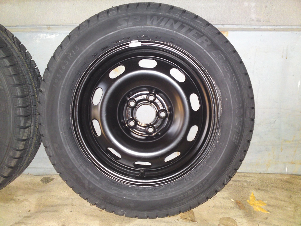

Jojo_TT Odesláno Listopad 4, 2010 Sdílet Odesláno Listopad 4, 2010 čaute, možno sa opýtam volovinu, ale tak chcem si byť istý kúpil som DUNLOP 195/65 R15 91T ide o to, že podľa dezénu by som povedal že všetky sú na pravú stranu....takže ma zaujíma či je to len môj dojem alebo je to jedno či na ľavú alebo pravú??? samozrejme gumy sú správne obuté podľa nápisov outside a inside....pridávam aj foto 0 Citovat Odkaz ke komentáři
MfM Odesláno Listopad 4, 2010 Sdílet Odesláno Listopad 4, 2010 no pokud ten barevni dil pneumatiky (ty modro-zlute cary) mas ke kraji pneu na kazdem kole (presne tak jako je na fotce) tak to mas OK. Pokud jsou na jedne strane ke kraji (k venkovnimu dilu) a na druhe strane jsou smerem k autu tak to neni dobre. 0 Citovat Odkaz ke komentáři
Jojo_TT Odesláno Listopad 4, 2010 Sdílet Odesláno Listopad 4, 2010 čaute, možno sa opýtam volovinu, ale tak chcem si byť istý kúpil som DUNLOP 195/65 R15 91T ide o to, že podľa dezénu by som povedal že všetky sú na pravú stranu....takže ma zaujíma či je to len môj dojem alebo je to jedno či na ľavú alebo pravú??? samozrejme gumy sú správne obuté podľa nápisov outside a inside....pridávam aj foto no pokud ten barevni dil pneumatiky (ty modro-zlute cary) mas ke kraji pneu na kazdem kole (presne tak jako je na fotce) tak to mas OK. Pokud jsou na jedne strane ke kraji (k venkovnimu dilu) a na druhe strane jsou smerem k autu tak to neni dobre. dik za radu, to mi je jasné....ide o to že ako je nasmerovaný dezén na pravom (červená šípka) a ľavom (zelená šípka) kolese... šípky sú smer jazdy v pred 0 Citovat Odkaz ke komentáři

FRANK Odesláno Listopad 7, 2010 Sdílet Odesláno Listopad 7, 2010 (upraveno) dik za radu, to mi je jasné....ide o to že ako je nasmerovaný dezén na pravom (červená šípka) a ľavom (zelená šípka) kolese... šípky sú smer jazdy v pred Jedná se o tzv. asymetrický dezén, kdy je správná montáž určena právě jen nápisy outside nebo inside a NA NASMĚROVÁNÍ DEZÉNU NEZÁLEŽÍ. no pokud ten barevni dil pneumatiky (ty modro-zlute cary) mas ke kraji pneu na kazdem kole (presne tak jako je na fotce) tak to mas OK. Pokud jsou na jedne strane ke kraji (k venkovnimu dilu) a na druhe strane jsou smerem k autu tak to neni dobre. Na barevné čáry neberte ohledy. Jednak rozhodující je označení na bočnici pneu, pro asymetrické dezény nápisy outside/inside, pro směrové dezény šipka s nápisem rotation. A druhak po ujetí pár km už tam žádné čáry nebudou. Upraveno Listopad 7, 2010 uživatelem FRANK 0 Citovat Odkaz ke komentáři
Jojo_TT Odesláno Listopad 7, 2010 Sdílet Odesláno Listopad 7, 2010 dik za rady 0 Citovat Odkaz ke komentáři

MfM Odesláno Listopad 7, 2010 Sdílet Odesláno Listopad 7, 2010 Jedná se o tzv. asymetrický dezén, kdy je správná montáž určena právě jen nápisy outside nebo inside a NA NASMĚROVÁNÍ DEZÉNU NEZÁLEŽÍ. Na barevné čáry neberte ohledy. Jednak rozhodující je označení na bočnici pneu, pro asymetrické dezény nápisy outside/inside, pro směrové dezény šipka s nápisem rotation. A druhak po ujetí pár km už tam žádné čáry nebudou. jasne, ja to jenom aby mne clovek rozumnel a overil si ty nove pneu na kterou stranu ktere kolo. Protoze jsem ze jeho otazky prosoudil ze mu na vsehny 4 disky namontovaly jenom leve pneu proto takova odpoved Laci L&K: ja nevim, jestli jsem bud nejaky divny jezdec nebo co, ale ja jsem s Matadorkama spokojeny. Jak s letni, tak se zimni gumou. Ale je to asi o stylu jizdy. no ono to ty "male" (cti: ne renomovane) gumarny negdy umi udelat velice dobre gumy, takze asi je neco na tom 0 Citovat Odkaz ke komentáři
