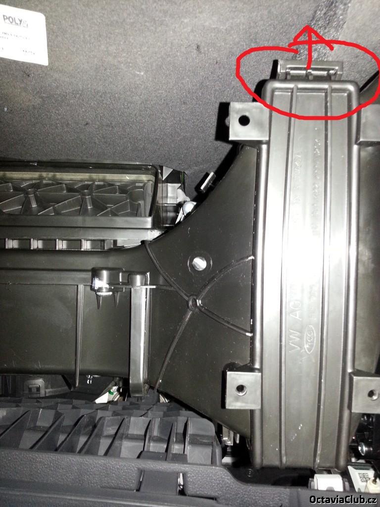

Poradíte někdo, jak z tohodle dostat kabinový filtr ven bez ulomení paciček apod.?
Je to foceno tak, že dole je vždy část od přihrádky spolujezdce a horní část fotky je ke straně k motoru... Bohužel zde nejsou pacičky jakou byly u Fabie, které se posunuly po takových kolejích a pak to šlo oddělat.

V servisu bylo auto cca před 3 týdny a jelikož se při prvních 15. tisících / roce standardně filtry nemění, měnil jsem je navíc z důvodu toho, že mi klima zapáchala.
Tudíž bych rád zkontroloval vyměněný filtr, respektive chtěl otevřít ten deklík a vytáhnout jasně bílý filtr po cca 3 týdnech, byl-li měněn.
Pokud bude filtr nový, mohl bych dále pídit po nějakých sprejích apod., ale potřebuji vyloučit to, že tam je třeba původní filtr, za který jsem řádně zaplatil.

Já to u okty dělal tak, že jsem tu dezinfekční pěnu nastříkal právě tím otvorem na filtr směrem ke středové konzole. Tam by měl být přímo výparník. A následně to krásně vyteklo odvodněním klimy, takže se to asi dostalo tam kam mělo.

Jak psal Skaja... odpoj filtr a nastrikej cistici tekutinu smerem k vyparniku... musi byt zapnuta klima aby to zreagovalo na vyparniku a potom to vytece... Jestli si na to netroufas doporucim ti borca co ti to udela. none problema...
hlavne to nesmis strikat na ventilator , potom by se ti casem spalil ... Ale jsetli ti to delali v servisu a smrdi dal reklamuj... co jineho...
