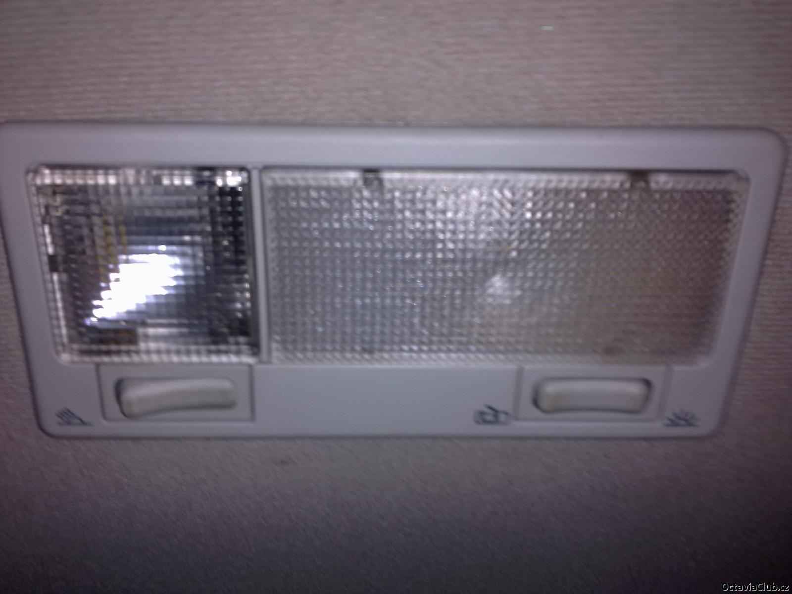

312 Odesláno Září 25, 2012 Sdílet Odesláno Září 25, 2012 Ahoj kluci nasel jsem na obAutodily. takovy panel s ledkama na stropni osvetleni ale kamarad mi tvrdi ze pry ledka stale sviti i pri zavrenych dveri.Nemate nekdo s tim zkusenost? 0 Citovat Odkaz ke komentáři
breta Odesláno Září 25, 2012 Sdílet Odesláno Září 25, 2012 Kamarád má pravdu, ale to spraví odpůrek za kačku. 0 Citovat Odkaz ke komentáři
Konny Odesláno Září 25, 2012 Sdílet Odesláno Září 25, 2012 Je to tak, ledky i po shasnutí lampičky pořád lehce prosvěcují, řešení je buď si na to zvyknout a nebo dát do obvodu zátěž, tzn. nějaký odpor (hodnotu nevím) nebo jsem se dočetl, že jde použít i malá žárovička 24V 1w (tu se tam chystám dát já) :) 0 Citovat Odkaz ke komentáři
Lonanek Odesláno Září 25, 2012 Sdílet Odesláno Září 25, 2012 Měl by plně dostačovat odpor s hodnotou 560 (680) Ohm, raději v provedení 1W (0,5 W by také mělo stačit, ale raději více aby se moc nehřál při plném zatížení - rozsvícení lampičky). 0 Citovat Odkaz ke komentáři
