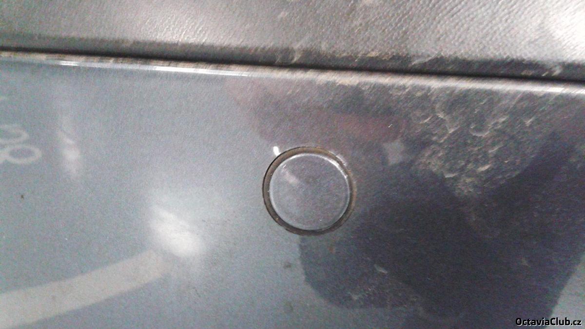

Tak "myš" už je v péči Jardy - dnes teda jen pouze zadní parkáče.
A příšte cca tak mesíc a půl až dva bude přestavba na climatronic s vyhříváním sedaček, zapojení hlasového ovládání columba a výměna plexiskla u maxidotu :rolleyes:
Hmm to je zvedavej na to plexi... Ja to menil a od ty doby tam mam zevnitr smitka prachu. :(
Tyjo to plexi - mel jsem to taky praskle, tak jsem objednal ve Skodovce nove asi za 450,- a prestoze bylo v obalu, tak uvnitr uplne zaprasene. Snazil jsem se to vytrit, ale v jistych uhlech na slunicku tam proste nejaky bordel zustal. Myslim, ze je to neresitelne. Protoze pokud bych to zevnitr nejak moc mordoval, tak to poskrabu. Nevim, mozna resenim by byl stlaceny vzduch, ale k tomu jsem nemel pristup. Chci to nejak doresit :)

Plexisklo je součást předního plastu a to Ti i přijde, když si to objednáš, ale rozhodně jen samotné plexisklo přendat bez poškození nejde. Ze zadní strany povolíš 3 šrouby a odjistíš plastové zácvaky z boků a vypadne Ti ta přední část s plexisklem a zadní s elektrikou a ukazateli. Maximálně jsem jednomu přendával ten chromový spojovací oblouček.
