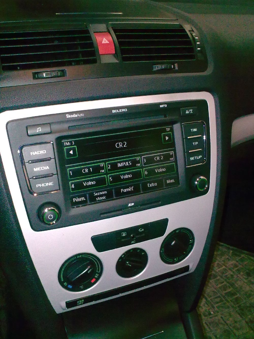

MartinRS Odesláno Únor 4, 2011 Autor Sdílet Odesláno Únor 4, 2011 (upraveno) Pro info použít SZ jak jsem psal.......u komfortu je to červeno černý vodič...... Montáž BOLERA do OII před faceliftem...... PS Kdyby někdo měl zájem mohu Bolera dodat a namontovat se vším potřebným pro správný chod........MRS. Upraveno Únor 4, 2011 uživatelem MartinRS 0 Citovat Odkaz ke komentáři

Rolbař Odesláno Únor 4, 2011 Sdílet Odesláno Únor 4, 2011 u bolera z OII FL byl přeciproblém v jasu displeje, to rádio využívá senzor v budíkách, proto se tam dává z SII, kde je senzor v rádiu, jak si toto vyřešil? :D 0 Citovat Odkaz ke komentáři
MartinRS Odesláno Únor 4, 2011 Autor Sdílet Odesláno Únor 4, 2011 (upraveno) Aha sorry jdu předělat :-)))))bohužel nastavíš max přes menu.....M. FOTO změněno.... Upraveno Únor 4, 2011 uživatelem MartinRS 0 Citovat Odkaz ke komentáři

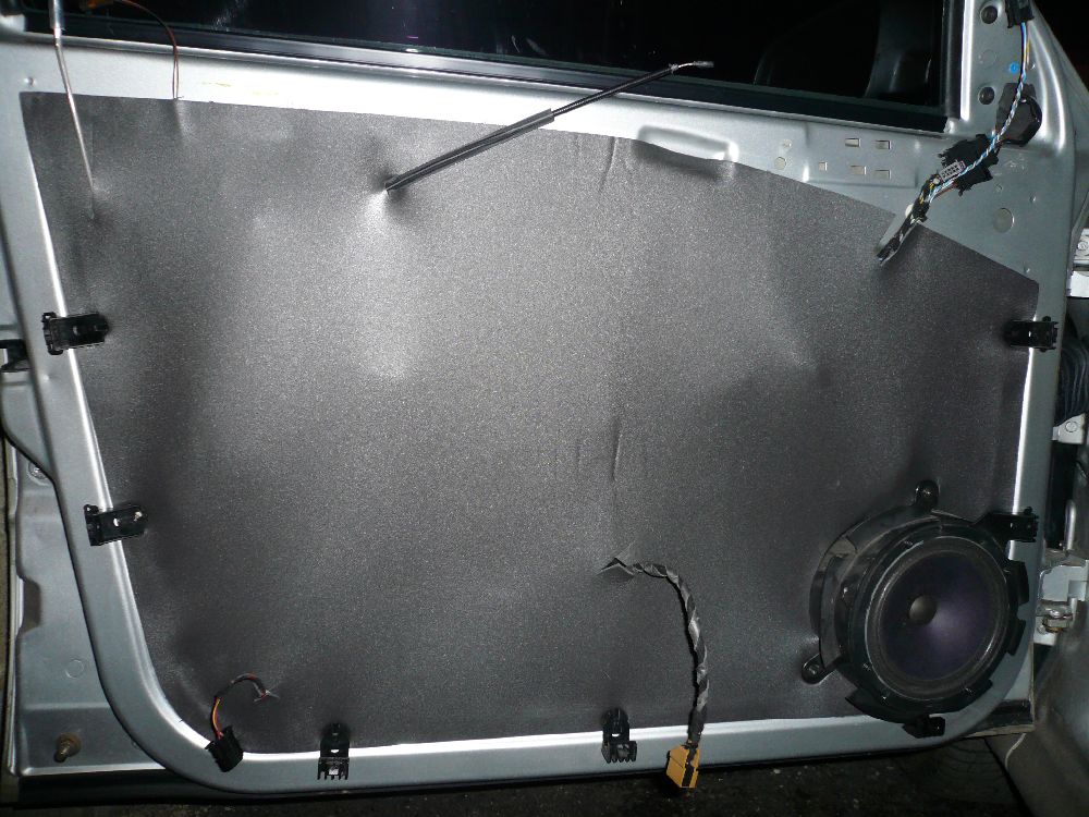

MartinRS Odesláno Únor 14, 2011 Autor Sdílet Odesláno Únor 14, 2011 Lukáši vždyt já také děkuji a jsem rád ,že je spokojenost na všech stranách :-)) Zde zalepení dveří u OI tak jak to má být a né tak potrhané jak se to ke mne dostalo....:-)))) připadám si někdy jak na poslední štaci auto se pokoušel už někdo opravit :-))) zdánlivě banalita nešel centrál dveří...ale mechanici měnili vše možné a nic tak jsem se stím musel potrápit já :-))))zde už zalepeno a vše v pořádku.....MRS. 0 Citovat Odkaz ke komentáři
Octavinek Odesláno Únor 14, 2011 Sdílet Odesláno Únor 14, 2011 Co je to za materiál Martine? Už jsem to tu někde u Tebe viděl, potřeboval bych taky zalepit jedny dveře, zjistil jsem při výměně tapeců, že tam není igelit vůbec... 0 Citovat Odkaz ke komentáři
