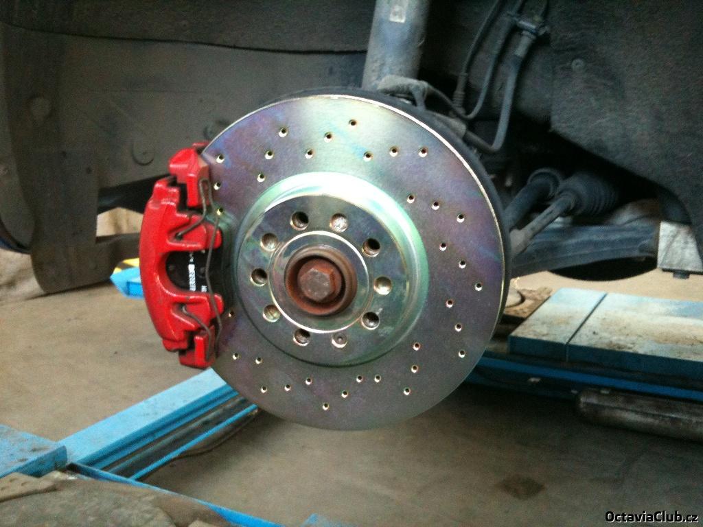

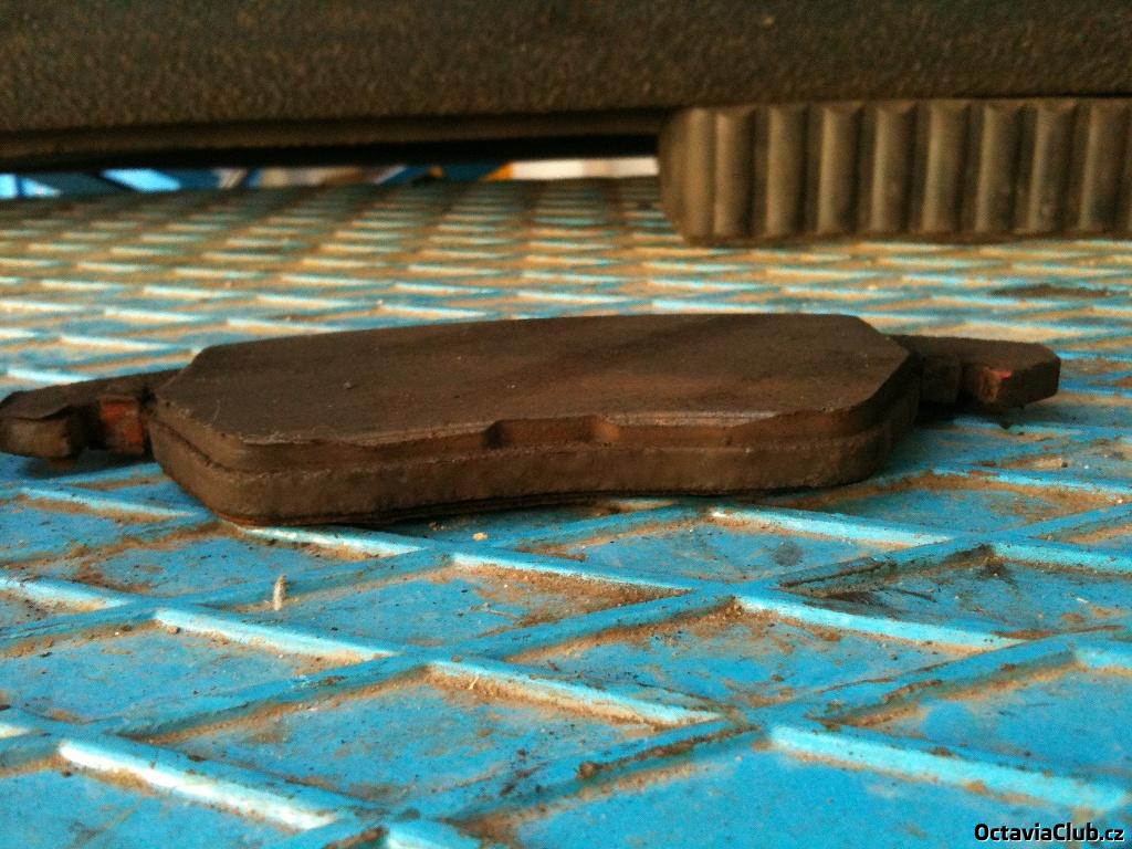

Martyp Odesláno Červen 2, 2011 Sdílet Odesláno Červen 2, 2011 (upraveno) Tak v pondeli vecer probehla u Martase na me RS vymena brzd.. :D Par mobilnich fotek..nektere jsou mazle ale pro ilustraci staci.. A par fotecek pokne shnilejch a od soli sezranejch desek.. EDIT: Jen uplne nechapu,podle ceho se tu radi ty fotky.. :D Bohuzel nejsou poporade.. :) Upraveno Červen 2, 2011 uživatelem Martyp 0 Citovat Odkaz ke komentáři
MartinRS Odesláno Červen 2, 2011 Autor Sdílet Odesláno Červen 2, 2011 Nový asistent pan Martyp který dokumentoval své vozidlo při výměně brzd nějak už sám nestíhám fototit tak děkuji Martas .... Snad to bude ted brzdit ))) MRS 0 Citovat Odkaz ke komentáři

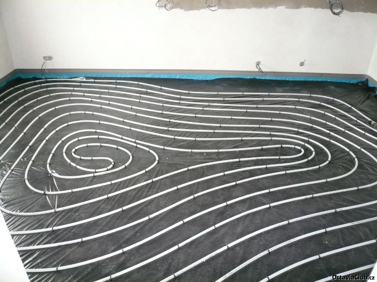

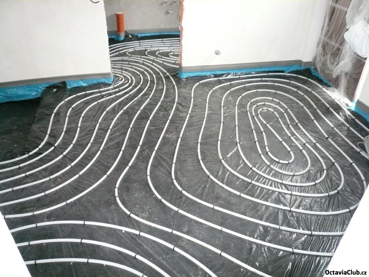

MartinRS Odesláno Červen 10, 2011 Autor Sdílet Odesláno Červen 10, 2011 (upraveno) Jardo nemusíme to rozebrat vůbec a uděláme to jako borci jinde :-))))) nakopem to pod plasty a co půjde urvem :-))))) nene tak toto opravdu neni má parketa :-)))!!!! vše potřebné co bude muset ven bohužel půjde a zase zpět tak jak to má být..... RS Bejk přijel na odstrojení kapoty a nárazníku a vše do detailu rozdodit vezl díly na další AIRBRUSCH :-))))) a nechtěl rozebrání svěřit jinde......(z bohužel předchozích zkušeností) a další foto hadů na domě :-))))))) Upraveno Červen 10, 2011 uživatelem MartinRS 0 Citovat Odkaz ke komentáři
jar_da Odesláno Červen 10, 2011 Sdílet Odesláno Červen 10, 2011 hezky vyhadováno, :) , jen později bacha na lišty ve dveřích, pokud teda budou, co bude finálka podlahovina? dlažba? 0 Citovat Odkaz ke komentáři
Ladinek Odesláno Červen 10, 2011 Sdílet Odesláno Červen 10, 2011 Martine mezi tema dverma jsi zapomnel udelat dilatacni trubku pro pruchod tech topnych trubek. Mala ispiracka u mne, pred ted uz 8 lety, ale vidim to jak vcera :-) Jo ta moje klimatizace potrebovala akorat odsat a znovu naplnit bohuzel me to stalo 1411,-Kc :-( aby se na toto prislo, ze to neni kompresorem. Jinak vse zatim po tvoji uprave maka jak ma jenom jednou zazlobilo denni sviceni, nechal jsem vymazat chybu a uz to v budikach nehlasi vadnou zarovku. Ahoj Lada 0 Citovat Odkaz ke komentáři

MartinRS Odesláno Červen 15, 2011 Autor Sdílet Odesláno Červen 15, 2011 (upraveno) Ahoj všem zase po čase doplníme nějaké fotos...... Jardo dole bude Bambus podlaha a vstupní chodba se schodištěm,koupelna,tech místnost dlažba a neboj vrtat do podlahy nebude nikdo :-))) a prahy nechcem uvidíme :-)))))doděláme spodek domu a patro trochu odložíme a přednost bude mít ted konečně má nová dílna......... Láda jj neboj vše je uděláno dnes už zalito anhydridem a krása spokojenost...........jinak o stavbě bych mohl vyprávět vše si děláme s ženou sami max jeden člověk navíc na pomoc nejhorší bylo zbourání staré části domu a dostavení cca 80% nového :-)))) padlo tam 18palet cihel KAMION ....... PS s tou klimou jsem řikal ,že máš natlakováno a zkontrolováno takže někde nastal šum ?? ....... navíc práci s plbičkou byl jako bonus protože si tam měl více nedostatků na kterých jsem pracoval :-))))) když pojedeš někdy praha zavolej můžem udělat diag a kouknout na ty žárovky atd......neni problem..... Zabra jj i já děkuji pane!!! Upraveno Červen 15, 2011 uživatelem MartinRS 0 Citovat Odkaz ke komentáři

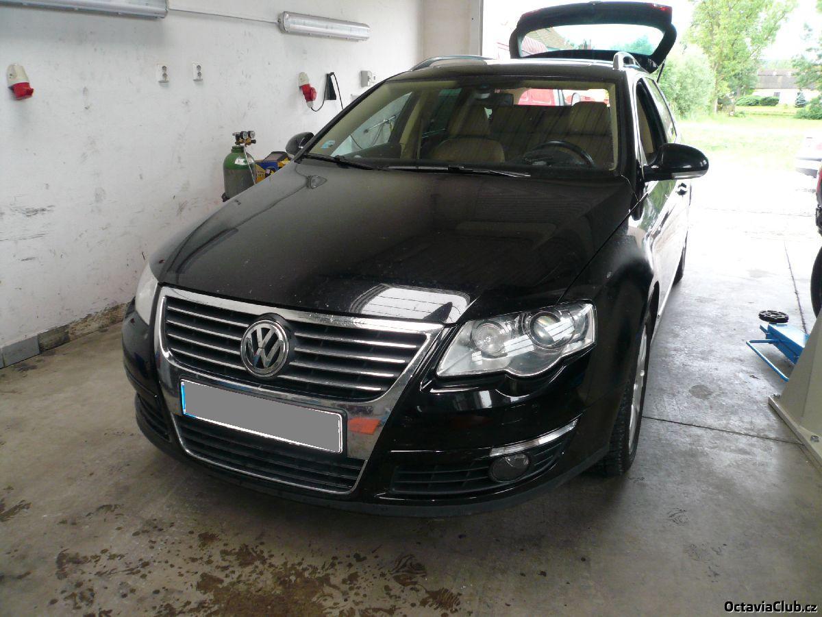

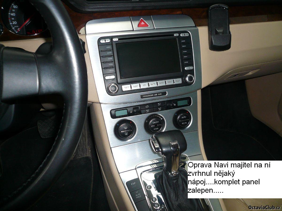

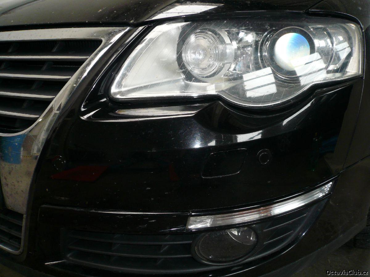

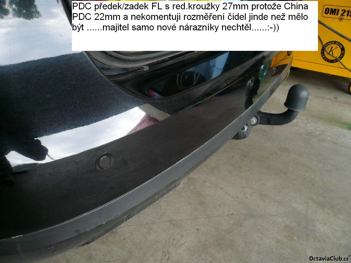

MartinRS Odesláno Červen 21, 2011 Autor Sdílet Odesláno Červen 21, 2011 (upraveno) OK Ládo :-))) Máme tu Passata na kterém se také někdo pěkně podepsal....China PDC předek zadek nefunkční po jedné zimě!!!! a montáž provedení HUMUS.....navrtali čidla a pak se koukali pod nárazník co tam vadí to nepochopíte.......samozřejmě umístění čidel bez komentáře......navíc China 22mm vykousané otvory takže nebylo jiné řešení jak zachránit nárazníky redukční kroužky FL/neFL 27mm Montáž PDC předek zadek a opravy věcí kolem ...... Nové ovládání oken staré oloupané klasika..... Oprava navi..... Doplnění šroubů jak interieru tak exterieru................. Mrs. Upraveno Červen 21, 2011 uživatelem MartinRS 0 Citovat Odkaz ke komentáři

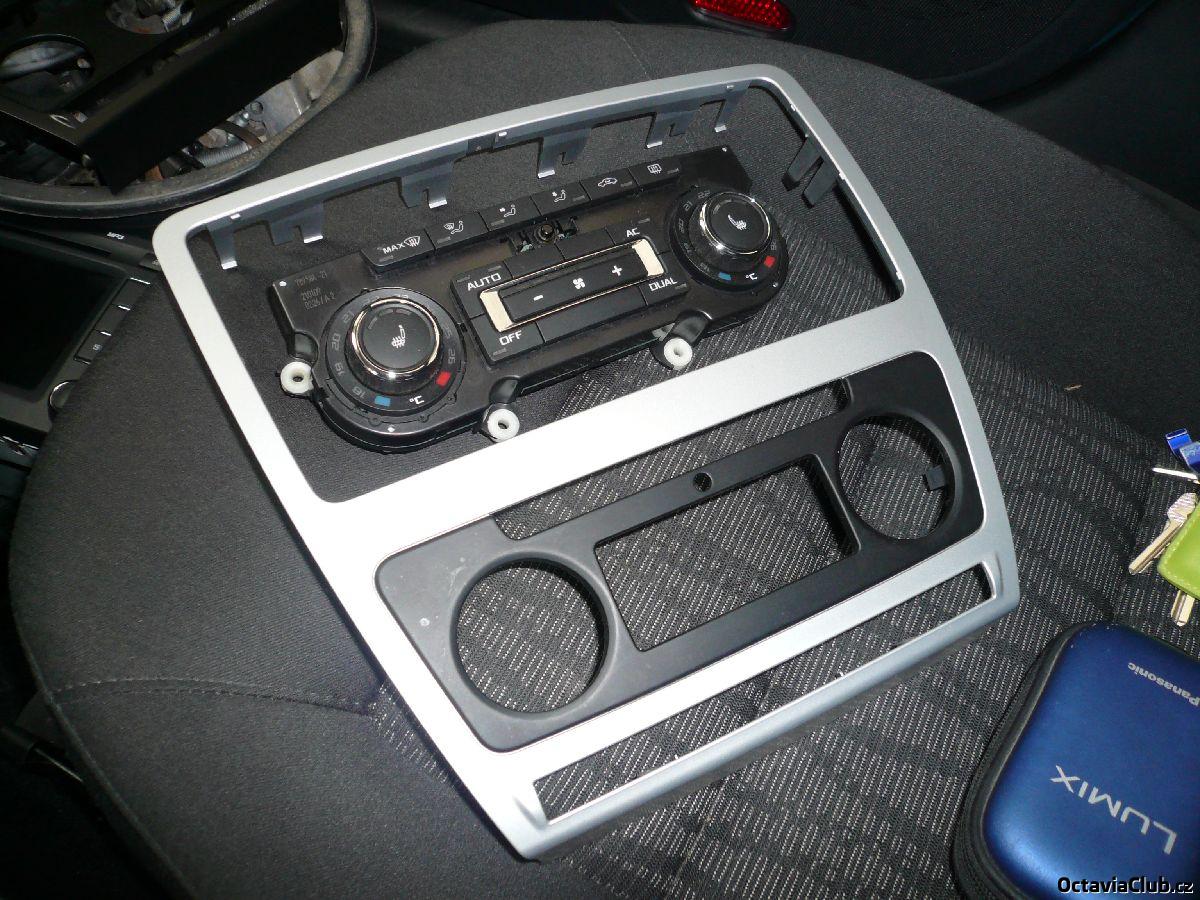

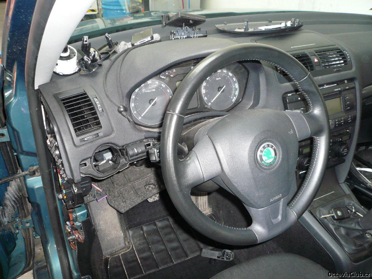

MartinRS Odesláno Červen 21, 2011 Autor Sdílet Odesláno Červen 21, 2011 (upraveno) OII na dodělání zadního PDC , FL klimatroniku,Bolero místo stream, MF volant ....a kompletně to vše zprovoznit....M. Upraveno Červen 21, 2011 uživatelem MartinRS 0 Citovat Odkaz ke komentáři

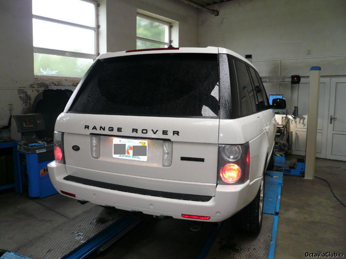

MartinRS Odesláno Červen 21, 2011 Autor Sdílet Odesláno Červen 21, 2011 U Bratránka na GEO jedna silnější a potuněná kubatůra s 550PS .....auto mělo závadu s kterou si někdo nevěděl rady tak nám to skončilo na zkoumání......(závada na řízení a podvozku) takže GEO testování atd..................... Musím podotknout že to docela jede ....!!! ale brzdy neodpovídají váze vozu a výkonu někde v USA nastala chyba...:-))) Mrs. 0 Citovat Odkaz ke komentáři
