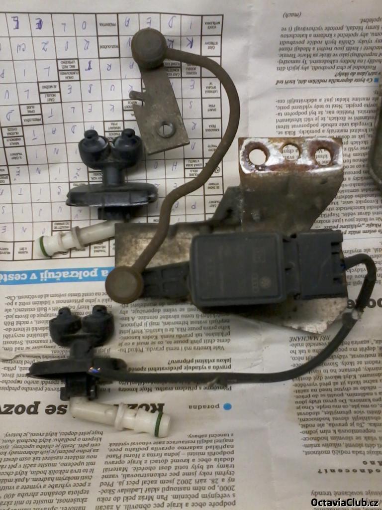

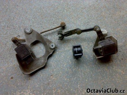

Zdravím vechny tady , mám prosbičku ... Na přiložení fotce potřebuji ujasnit 3 věci......
Čislo 1 je snímač přední nebo zadní ? To samé s číslem 2 ....
Písmeno A je toto ??? http://www.amd-autodily.cz/karoserie-narazniky-skla/drzak-plechovy-cidla-urovne.html
Jsou tyto věci použitelné na Octavia předokolka krátká .. ( někdo mi tvrdil , že toto je na 4x4 )
Čísla na čidlech mám tyto 1UO 907 503 a 4BO 907 503
Děkuji za radu a informaci
No právě když se podívám tady.... Sice ruský stránky , ale hlavní je obrázek :)
http://www.auto-parts.spb.ru/cat/au/au.mycat?PrevPg&t=MxW/XPkVv1yjFb9ccU/XZQJU5npgTIOGvfe/XAPKP2wzFb0j0zm30DM5l0EzNb/WtbxfiRShq1rnGv76u9_/jDWUIVFlEZ/vAelhpMdtsB970fAPVPneLFuV03g3EabHt5cONXGsH1QpnXG3Ii8F5TlHbdl5uHTgkd_SVGW/EvMdhgIgwyfNx1T9QVROGNboGSqoLnYt78wPzzG_
Jako ....čina je , že mi někdo tvrdil , že i čidlo je na 4x4 :D , když je jen jedno že ... Ty držáky by mohli bejt jiný. Na tom odkazu jsou vedle i čísla dílů , takže dižtak objednám podle čísla ....
Zdravim Petře,už mne psal právě asi kupec na vysvětlenou dle fotky stejné :-))) tam jsem mu to vše vysvětlit tak jak to je 1 předek máte OK 2 je zadek také OK ale na 4x4 (čidlo jako takové je stejné ale železo kolem jiné na dvoukolku)

Díky za info .. Takže ten co mám vyhodím a objednám ten podle fotek ( Jak malá záměna stačí a z problému mám najednou komplet na předokolku :) Díky ti MartineRS
Ještě malá technická co mě napadla až teď :D , nad konektorem na světle je ještě jeden 4 - pinový konektor a mohu hádat,že je na čidla náklonu? koukám, že je jen na jednom světle , takže obě čidla jsou do jednoho světla... a ted otázka ... Neví někdo jaký konektor tam přijde ? číslo nebo přímo odkaz na konektor? Děkuji :)

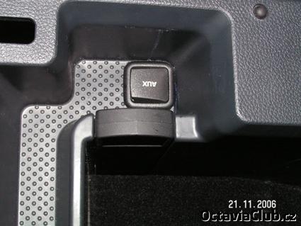

A pak bych chtěl udělat výstup AUX po loketní opěrku (ideálně jako v příloze).
Můžu se zeptat, jestli by jsi to udělal a případně za kolik?
