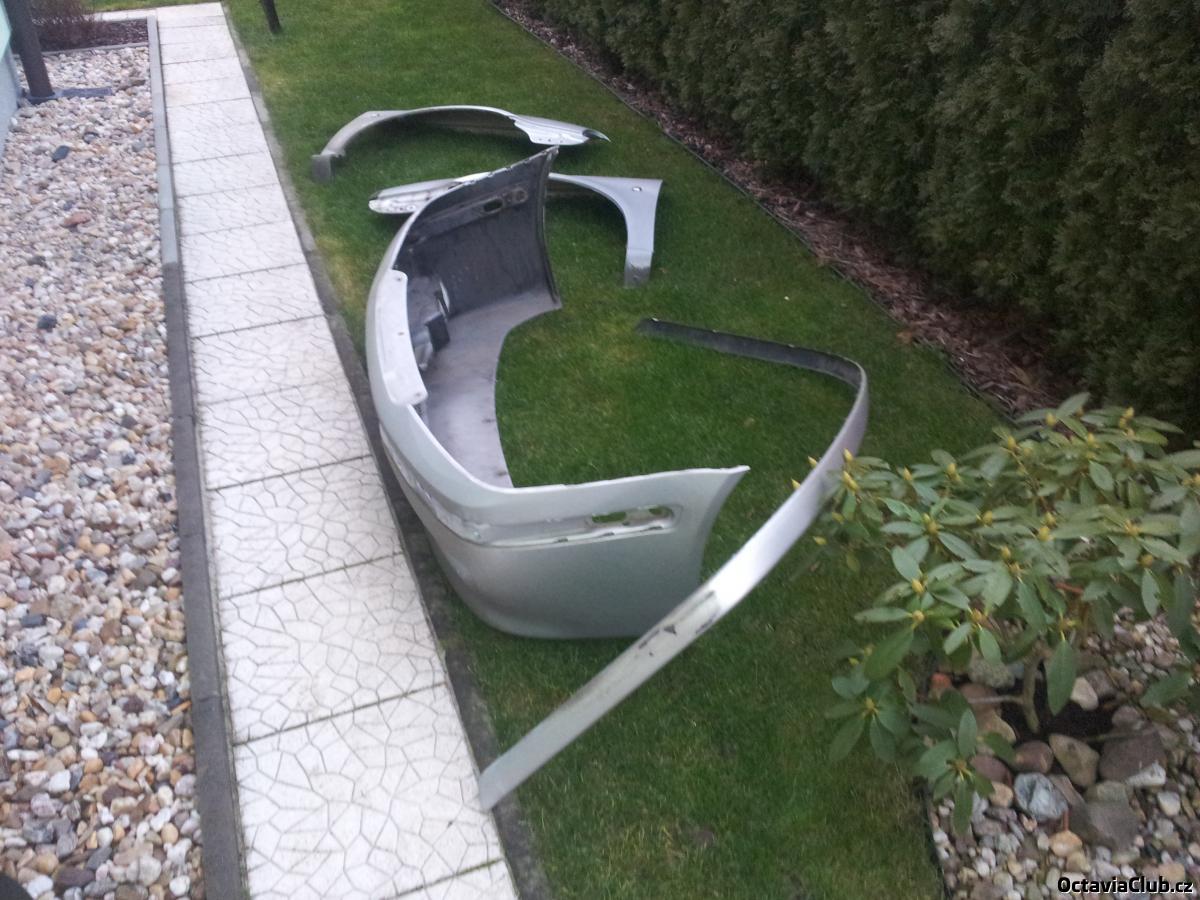

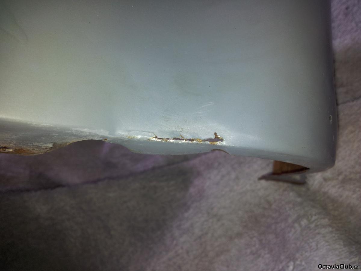

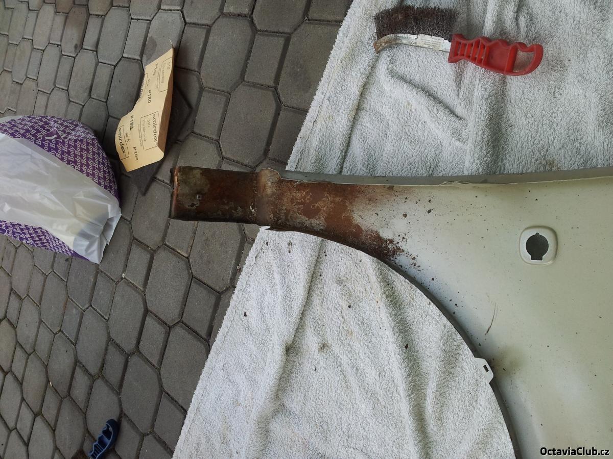

Tak aby se neřeklo že jsem umřel, tak už mě došla trpělivost s tím se dívat na to, jak je to RSko obouchaný a na pár místech orezlý po bývalích majitelích, takže před prodejem ho dávám do kupy, dneska jsem odstrojoval a pak mě do konce týdne čeká kytování, broušení, lakování atp. však to znáte :D Jinak jsem přišel na to, jak se o to "krásně" předemnou starali a upravovali, všechny mřížky nastříkaný sprejem bez základu na plasty, takže se to parádně loupe, no a boční lišty a na nárazníku to samý, opět bez základu na plasty a bez plniče, takže loupando grando :D LP blatník totálně orezlý, nikdy neošetřený, již jednou kytovaný, hrany dveří se loupou, takže taky prasácká oprava po ťukanci, neoriginální podběhy popraskaný, absolutně nesedí :angry: No práce jak na kostele :loool:

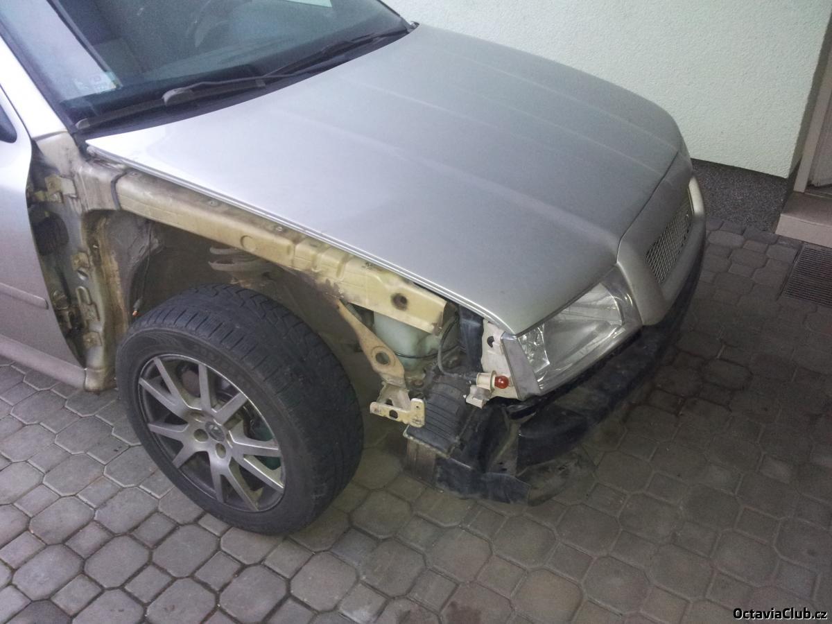

Tak PP blatník a lišta Z nárazníku nalakovaný, na to že to je sprejem to vypadá až moc hezky :lol: No a přední nárazník zakitovaný a obroušený, ještě mi zbývá plnič a lak a bohužel furt sháním ten LP blatník, už jsem psal všude možně a nikde nemají v mojí barvě, proklínám tě pastelová šedá metalízo! :smich: Asi mi nezbude nic jiného, než koupit v jiný barvě a opět nalakovat, ale to furt nechávám jako tu nejhorší variantu :loool:

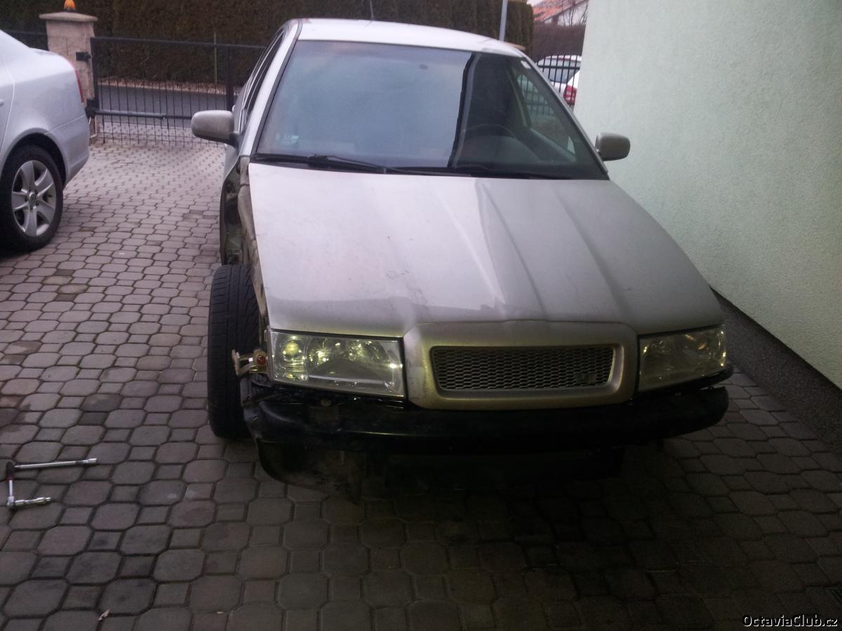

Tak prosím o uzavření a asi i smazání tohoto topicu, auto už je pryč, nakonec to dopadlo tak, že jsem měl bouračku, kdy vrak auta byl prodán v internetový aukci a zájemce si ho včera odvezl, nejspíš se po opravě bude nacházet na prodej v Brně ;)
Je to jak píše MirajZz, já ji ťuknul a přes pojišťovnu prodal, ten člověk to takhle opravil.
Eli: No dost si brala olej, něco tam hučelo když člověk couval. Opravovali se zadní dveře a PZ bok, moc se lakování doma nepovedlo, je to vidět a potom na PP blatníku je jen barva bez čirýho laku, P nárazník jsem opravoval kitem na plasty a už se nestříknul. A vypadá to, že na něj nikdo nesáhnul. Jako za ty peníze by to asi šlo, ale já bych jí být tebou nebral, ve finále budeš cenově na tom samém jako kdyby jsi koupil nějakou za kilo. Jinak je to holota, nemá to xenony, opěrku, climatronic

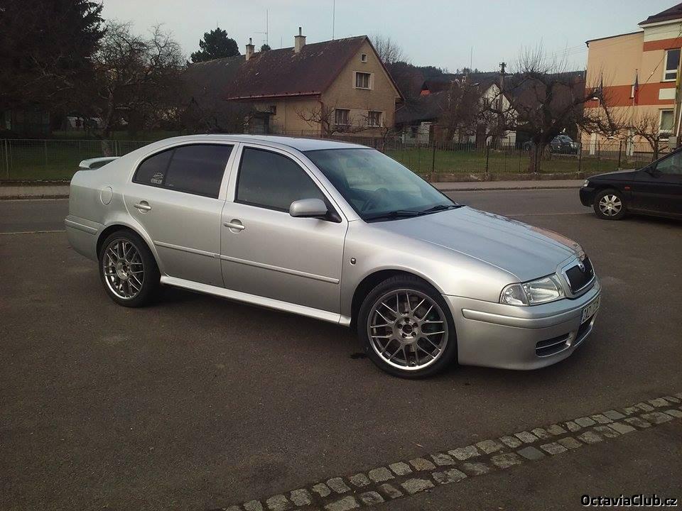

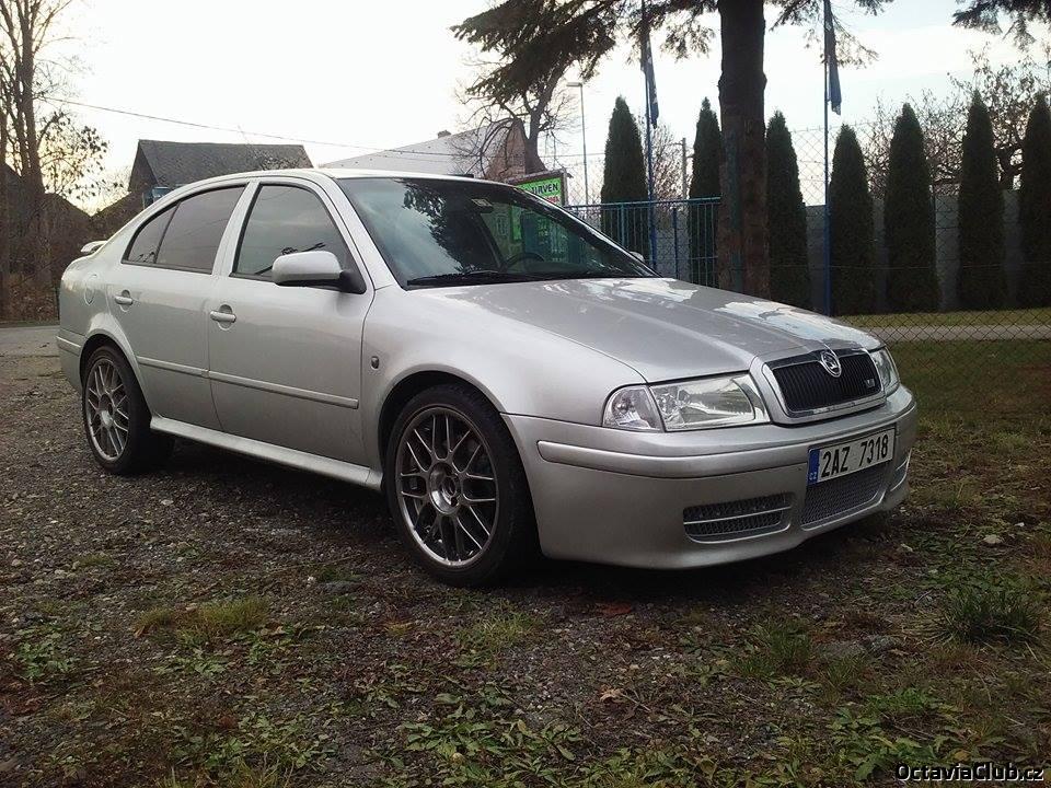

Takže umyto a od koupě provedeno pár drobností:
Olej v motoru i převodovce + filtry
Př. brzdové hadice
Vyměněny mřížky v nárazníku za černé (byly tam podomácku stříkané)
Osram diadem do př. blinkrů
Vnitřní kloub na poloose + obě manžety
Perfektní flat stěrače Heyner
Opravena koroze na Spiderech, kvůli které ucházeli
Namontovány koaxiály od JBL dozadu (když jsem to koupil tak tam prostě nic nebylo :D )
Dále se mi zasekl zámek levých zadních dveří tak, že nešli ani otevřít zevnitř, takže sem musel zámek vytrhat sikovkama po miniaturních kousíčkách
