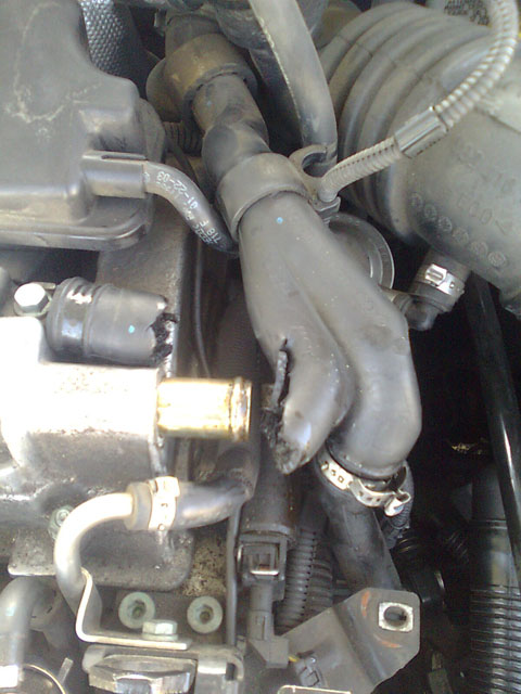

Hadice 13A bude praskat pořád a dokola, je to špatně konstrukčně vyřešené. Vzhledem k ceně je to nepříjemná věc.
Kdo má peněz dost, nechť kupuje original. Ja to vyrešil podobně jako je např. tady: http://www.seatcupra.net/forums/showthread.php?p=1665820
Stači 3/4" silikonova hadice, T-kus a svorky a je vyreseno a napořád a nevypadá to nejhůř.
Kde se da takova hadice sehnat ?

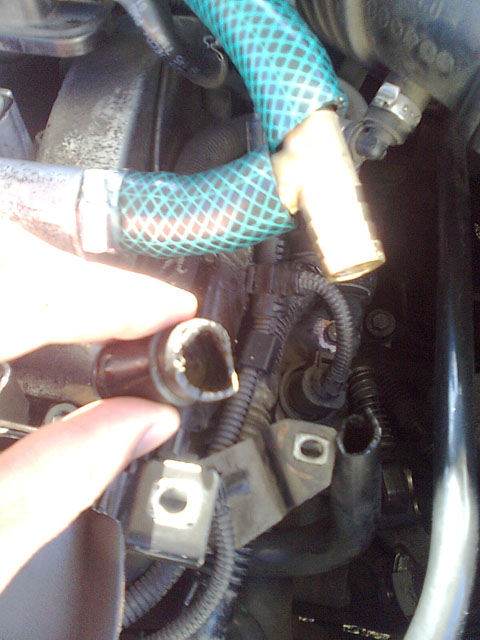

tak u me se ta hadice uplne pretrhla...asi 3 dny to klasicky blblo, ovsem pak jsem uz skoro ani nenastartoval. musel jsem to startovat snad 10x, nez se motor trochu zahral , pak uz to jelo. kdyz jsem pak sundal kryt motoru, tak jsem se nestacil divit. Cekal jsem jsem nejakou prasklinu, mozna malou diru, ovsem utrzenou hadici urcite ne....
Zdravím řeším stejný problém. Včera jsem si dovez Octávu.. koukal jsem tak náhodou po fóru,protože se mi zdálo takový nepravidelný chod po nastartování. Otáčky jako by poskakovaly a pak mi to chcíplo. Děla to ráno když bylo chladno. Dnes jsem koukal po motoru a hadice 13A je ko... Nevíte kde ji pořídit někde v okolí Brna za dobrý peníz. Nebo je lepší investovat do silikonových? Případně kde sehnat T-kus! Prosím kdyžtak SZ... Děkuji moc....

tak ja jsem to vyresil klasickou zahradni hadici :)
nejdriv jsem sehnal jen Y spojku a to nebylo vubec dobry.....spodni hadice byla uplne priskrcena, takze to nebylo ono. Nakonec jsem v OBI sehna T spojku a s tou je to uplne dokonaly ..... akorat se mi podarilo pri vsech tech vymenach zrusit dalsi hadici...ale sla tam nasadit ta zelena, takze to neresim. jde ale videt, ¨ze i ta uz byla v zacinajicim stadiu rozkladu. Chtel jsem se mrknout i na tu spodni hadici, ovsem mam tam plyn a tudiz nemam sanci se k ni dostat. musel bych rozebrat celej plyn a do toho se mi fakt nechtelo. necham to na servisu.
Co jsem ale vypozoroval je to, ze po 7 letech jsou ty hadice v haji a chtely by vymenit vsechny....
čoveče z tý klikovky to odvětrává docela teplej vzduch a prská to olej, jsem zvědavej jak dlouho zahradní hadice vydrží.
Máme stejnou na zalejvání a v létě na slunku je dost měkká a vláčná.
Ale snad to bude o.k.
Ta hadice musi vydrzet min. 100 °C (vodní a olejové výpary), takze jistota je silikon (200°C), tudiž davat tam zahradni hadici neni vhodne.

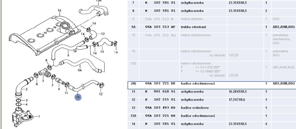

nevite nekdo, jaka vede hadice zespodu do hadice 13A ? + jeji kod ? / viz obrazek) pro motor 132kW - AUQ
Muze mi tu nekdo, prosim, zkontrolovat spravnost cisel hadic pro motor AUQ:
13A - 06A 103 221 AH
10 - 06A 103 221 BK
6 - 035 103 245 A
9A - 06A 103 231 AF
