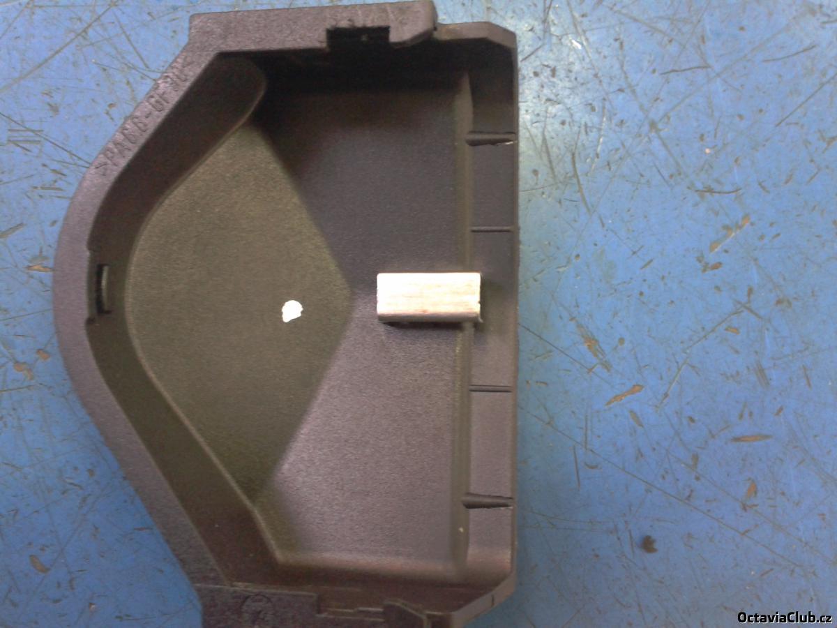

Keby niekoho napadlo cistit EGR, tak dobru chut :jelen:
attachicon.gif1.jpg attachicon.gif2.jpg attachicon.gif3.jpg attachicon.gif4.jpg attachicon.gif5.jpg
Je to z mojej octy (MR2012), bol tam egr s indexom BJ, nabehanych 113t km.
P.S: po nahodeni sa flashoval SW na motorovku. Mal som tam v9971 od aprila 2014 a teraz najnovsi je v9972. Takze ziadne zakladne nastavenie, ale je potrebny flash sw samotnej jednotky.

V samotnom EGR zrejme ziadne rozdiely nebudu. Asi je rozdiel len v novsom SW, ktory sa po vymene flashuje.
Inak je zaujimave, ze ta upravena krytka nie je sucastou noveho EGR s indexom DQ a clovek to musi dokupit. A ked servis si nie je vedomi tejto problematiky, tak ju ani zakaznikovi neodporuci <_<
Ja som ju tiez radsej dokupil, nie je to velka polozka.
