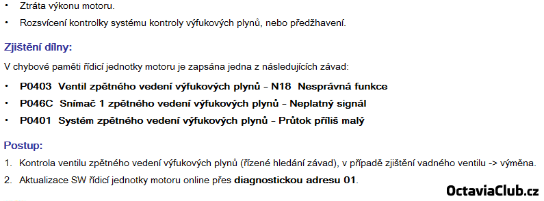

Ahoj, přečetl jsem tuto diskusi a usoudil jsem vyměnit ten ERG ventil, blikalo mi žhavení a auto padalo do nouzového režimu. Diagnostika psala potenciometr zpet. vedení vyfuk. plynu. Tak jsem doufal že jeto jasné a ono ne, po výměně je to stále stejné. Nemáte někdo nějakou zkušenost?

Zdravím,
diagnostika píše pouze:
7563 - Neznámý chybový kód
          P046C 00 [237] - preruseni
             info o závadì:
                    Stav závad: 00000001
                    Priorita závad: 2
                    Frekvence závad: 2
                    Kilometry: 105901 km
                    Datum: 2062.14.29
                    Èas: 07:11:51
Readiness: 0000 0000
Většinou na fórech je závad více najednou. Myslíte si, že je to i tak egr ventil jako celek?
Díky.
