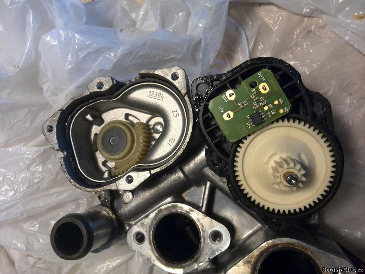

Keby niekoho napadlo cistit EGR, tak dobru chut :jelen:
post-19535-0-66039800-1425039485_thumb.jpg post-19535-0-00829300-1425039491_thumb.jpg post-19535-0-65667100-1425039499_thumb.jpg post-19535-0-38170900-1425039505_thumb.jpg post-19535-0-20098900-1425039511_thumb.jpg
Je to z mojej octy (MR2012), bol tam egr s indexom BJ, nabehanych 113t km.
P.S: po nahodeni sa flashoval SW na motorovku. Mal som tam v9971 od aprila 2014 a teraz najnovsi je v9972. Takze ziadne zakladne nastavenie, ale je potrebny flash sw samotnej jednotky.
