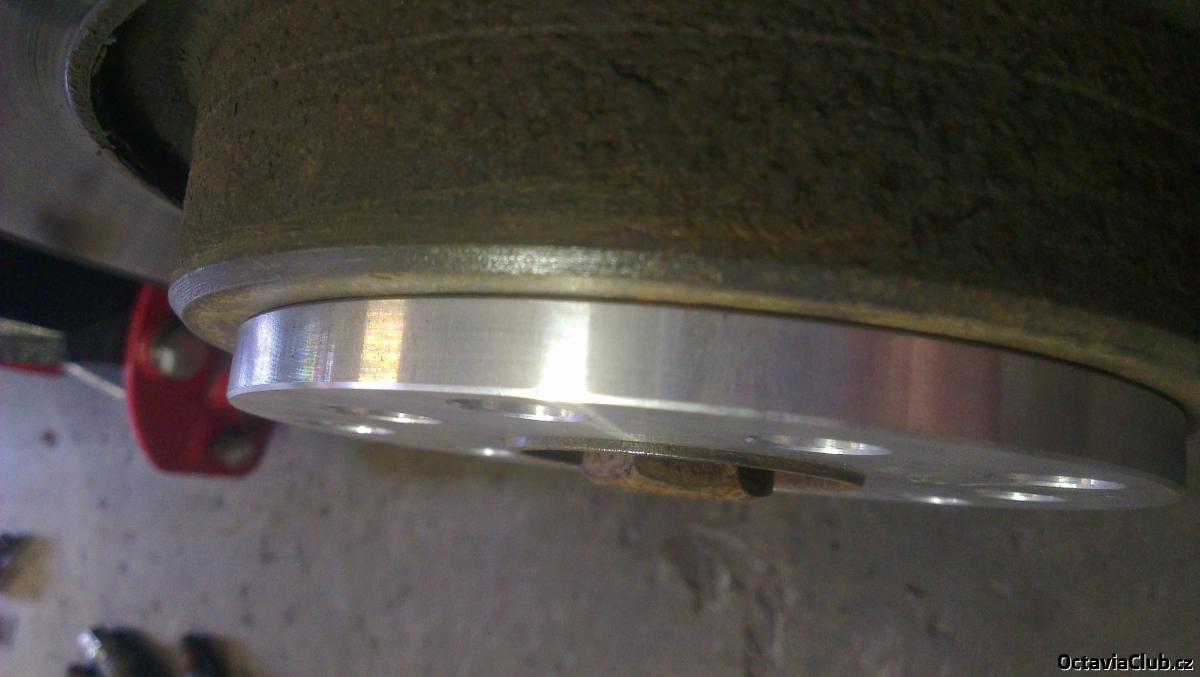

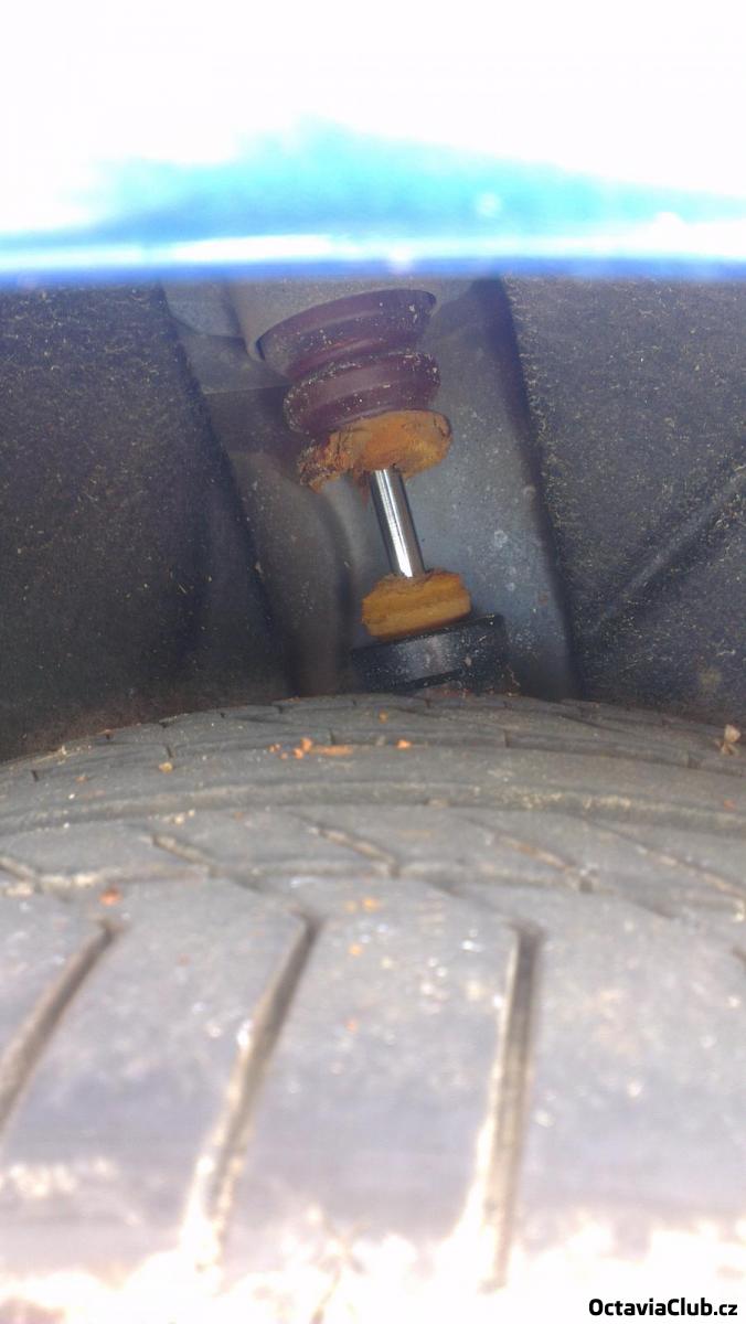

Sjíždí se vnitřkem a to mám nafoukáno dle štítku - 2,1/2,2 což se mi zdá málo. Včera jsem nasadil podložky 10mm/20mm. Ta přední podložka úplně překryla kroužek co je na náboji a drží to jen na šroubech, tak snad to neupadne :D Ale při přejezdu retardéru mi škrtá JEN levé zadní kolo - je tam KO doraz na tlumiči, tak jestli to může být tím, nevím.... (a ty zašlé třmeny si do příště dám do pořádku :D)

Však taky jsi mne do toho ukecal ty!! :D ale je mi záhadou, proč škrtne jen levé a mám dojem, že spíš o hranu blatníku (podle sedřené barvy)...objednal jsem nové dorazy a uvidím. Snad to není následek té nehody, co to mělo na levý bok :/ Měl jsi to na geo OK nebo to upravovali? Ja na geo jdu zítra, pro klid duše.
Mohu se zeptat proc?
Protože to kolo nevystředíš na 100%..Zális je tam proto, aby kolo sedělo přesně na nábojích a bylo vystředěné bez vůle..
Šrouby kolo drží jen přidělané k náboji ve vodorovným směru a kolo vůbec necentrujou a ani na to nemají "sílu"...
Navíc pokud kolo drží jen na šroubech bez zálisu (tenhle případ), jsou šrouby namáhaný do střihu což správně být nemá.
Ze stejnýho důvodu se používají i středící kroužky třeba.
Teď to třeba zatim nevibruje, ale vymeleš jednu dvě díry a rozhodí se to..
Takže řešení by byly dvě:
- podložky zůžit a použít tak zális náboje
- dát širší podložky které mají i svůj zális
Upraveno uživatelem Martyp

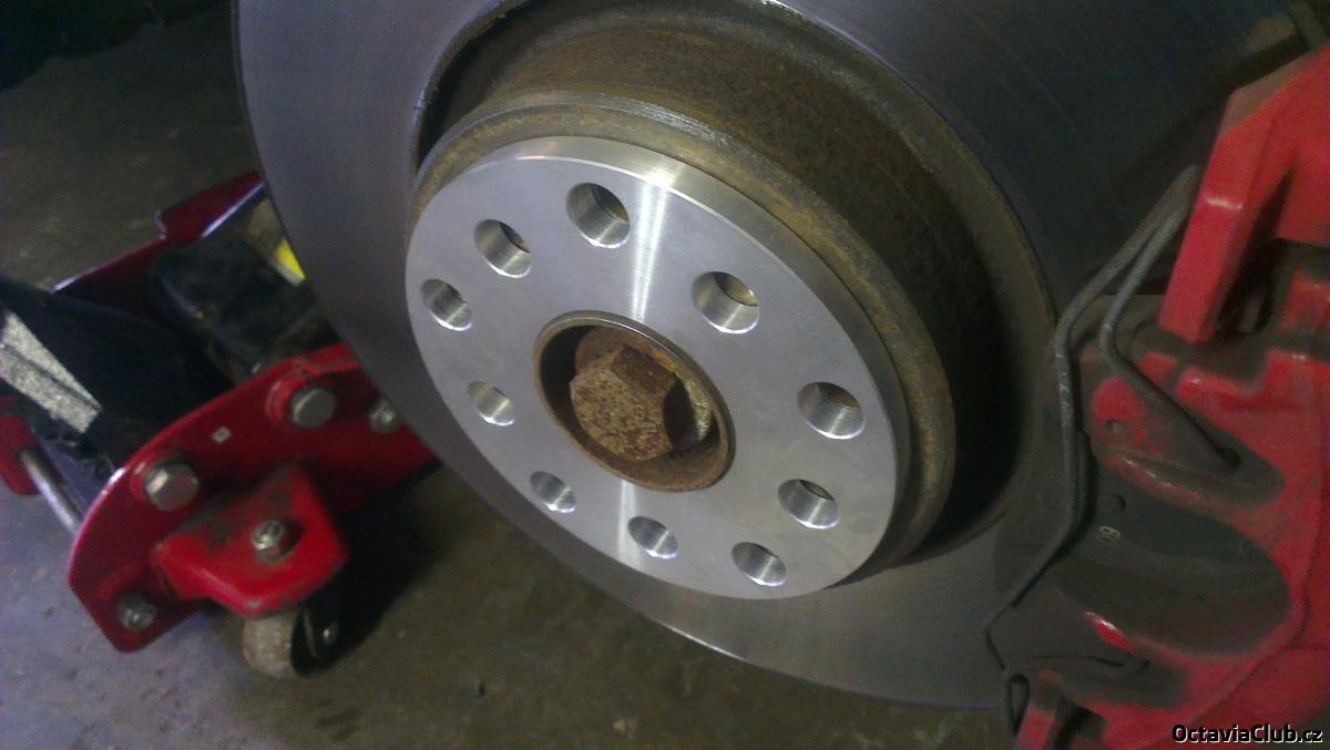

Dnes udělané dorazy na zadku + uřezaný "výběžek" v podběhu, geometrie a snad zas na chvíli klid
edit: Tak geoška i s podložkama OK, ale doslova se zhrozili, když viděli že na předku není ten "náběh" a celou váhu auta drží šrouby. :blink: Na to mi známý, co k němu jezdím řekl, že až se ty šrouby ustřihnou, tak to auto nechce u něj v servisu vidět... Tak mám docela dilema, jestli koupit širší 15mm s tím středícím kroužkem a nebo to odpískat a sundat to úplně...je fakt, že ve škodovce to kluci spočítali na nějáké hodnoty a asi to teď není úplně ideální. :wacko:

Tomu ustrihnutiu šrubov by som neveril, videl som nazivo auto Dodu Béreša Opel Askona a v zadu mal podložky asi 8-10cm široké, robil takú show pre divákov so zadokolkou a nič sa nestalo, pochybujem ze sa tebe podarí niekedy takto zaťažit tú nápravu ako jemu. Dalsia vec sú plastové vymedzovacie krúžky, tie sú tam len pre to aby sa disk vystredil na náboj vždy držia váhu auta šrúby, možno to neni dobrý príklad ale treba 120-cinky majú dieru v disku obrovskú a všetko držia polgulové dosadacie plochy matíc. Tohoto by som sa nebál.
