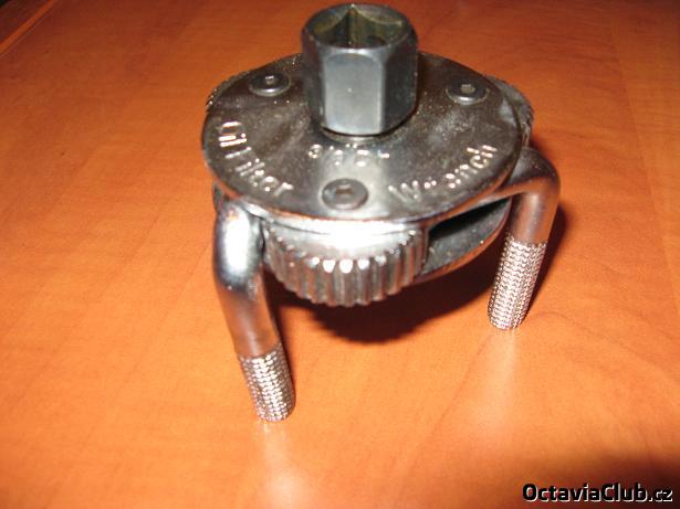

Jak to měříte?.--))neříkejte,že máte doma všichni moment klíče.A další čím povolujete olejový filtr?Bude to každoroční práce,tak si chci sehnat vše na to abych to v klidu mohl dělat. Popřípadě nějaké udělátko:-)) na ten filtr taky:-)).

Nie je to také dôležité len to rob s citom lebo vaňa je hliníková aby si nestrhol závit... Ak si to niekoľko krát skúsiš potom to bude ok nie je to žiadna veda zvládneš to...
Olejový filter uvoľňujem viď foto...
