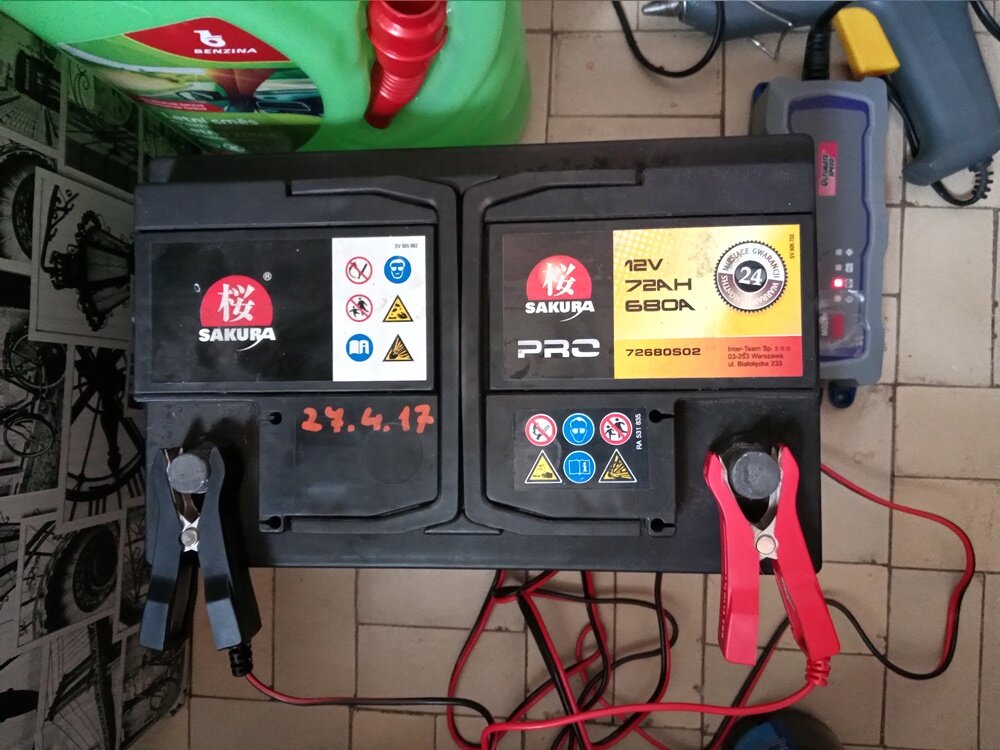

Pokusím se jí oživit a uvidíme.Dobíjím ji po druhé za celou dobu používání.

Dnes jsem ji dobil včetně obnovacího režimu. Uvidíme co v zimě.
