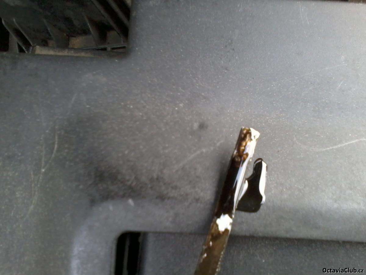

Pepa123 Odesláno Listopad 30, 2014 Sdílet Odesláno Listopad 30, 2014 Zdravim mam 2.0 aqy a když jsem dneska chtěl dolít olej zhrozil jsem se, bíle cucky na měrce a když jsem otevřel víčko tak tam byla halda bíložlutý kaše. Vim, že když je tam drobet emulze tak je to v poho ale tohle byl extrém. Myslim si, že mam prasklí těsnění Tak se chci zeptat jestli s tim máte někdo zkušenosti, myslim cenově, časově atd, na co všechno se připravit? 0 Citovat Odkaz ke komentáři

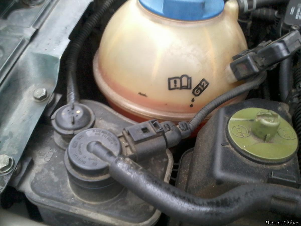

Pepa123 Odesláno Listopad 30, 2014 Autor Sdílet Odesláno Listopad 30, 2014 Ubylo ti vody popř. přibylo oleje? Rozpal třeba žehličku a kapni z měrky olej na tu žehličku. Pokud to začne bublat, tak je v oleji voda (takový návod jsem se kdysi někde dočetl a zní to i logicky) ;) Ohledně ceny, pokud bude jen fouklé těsnění, tak počítej s cenovkou kolem 2-3tis, pokud bude špatná i hlava, tak asi 5-6tis. Jinak jen výměna těsnění se zvládne za den, s rovnáním popř. nějakou opravou hlavy to bude na několik dní... Voda neubívá vůbec, dokonce když na ní kouknu tak je čistá, jenom při nastartování je tam taková maličká vrstva pěny, jinak vodu tam mám určitě, ted jsem to zjištoval detailně a jsou tam i kapičky na měrce A budu dělat jak těsnění tak rozvody. Jinak nechci sejčkovat ale kdyby byla prdlá hlava tak kde bych mohl sehnat jetou? Mají jí třeba na vrakáčích 0 Citovat Odkaz ke komentáři

šipan Odesláno Listopad 30, 2014 Sdílet Odesláno Listopad 30, 2014 Podívej jezdíš strašně krátké trasy.Jak jsem psal mě se to objeví někde v místě jak končí to plastové vodítko měrky.U tebe je možné,že to po té měrce steče níž a vypadá to hrozivěji.Zadřít to nezadřeš,protože to by ta sraženina musela mít našedlou barvu a hlavně by ti mizela ta voda.Mám s tím zkušenost ze 120L,kdy jsem měl těsnění pod hlavou v háji.Auto startovalo na dva,tři válce až potom se chytaly zbylé dva.Na 500km jsem dolíval 0.5l vody. Udělej si výlet a najeď alespoň 100km pohodovou jízdou třeba po dálnici.Pak vše zkontroluj jak to vypadá. A jestli chceš mít větší jistotu-vyměň před touto akcí olej pokud už má něco za sebou. Jinak by bylo dobrý to vyfotit a hodit nám to sem na omrk tu měrku. 0 Citovat Odkaz ke komentáři
Pepa123 Odesláno Prosinec 1, 2014 Autor Sdílet Odesláno Prosinec 1, 2014 Podívej jezdíš strašně krátké trasy.Jak jsem psal mě se to objeví někde v místě jak končí to plastové vodítko měrky.U tebe je možné,že to po té měrce steče níž a vypadá to hrozivěji.Zadřít to nezadřeš,protože to by ta sraženina musela mít našedlou barvu a hlavně by ti mizela ta voda.Mám s tím zkušenost ze 120L,kdy jsem měl těsnění pod hlavou v háji.Auto startovalo na dva,tři válce až potom se chytaly zbylé dva.Na 500km jsem dolíval 0.5l vody. Udělej si výlet a najeď alespoň 100km pohodovou jízdou třeba po dálnici.Pak vše zkontroluj jak to vypadá. A jestli chceš mít větší jistotu-vyměň před touto akcí olej pokud už má něco za sebou. Jinak by bylo dobrý to vyfotit a hodit nám to sem na omrk tu měrku. Dobře díky za odpověd Zatim jsem s autem nic nedělal tak, kdyby to bylo jak říkáš, bylo by to fajn. Jinak dnes jsem počítal díly a vychází to na 6600,- bez práce, takže každá zpráva dobrá Nafotil jsem to 0 Citovat Odkaz ke komentáři

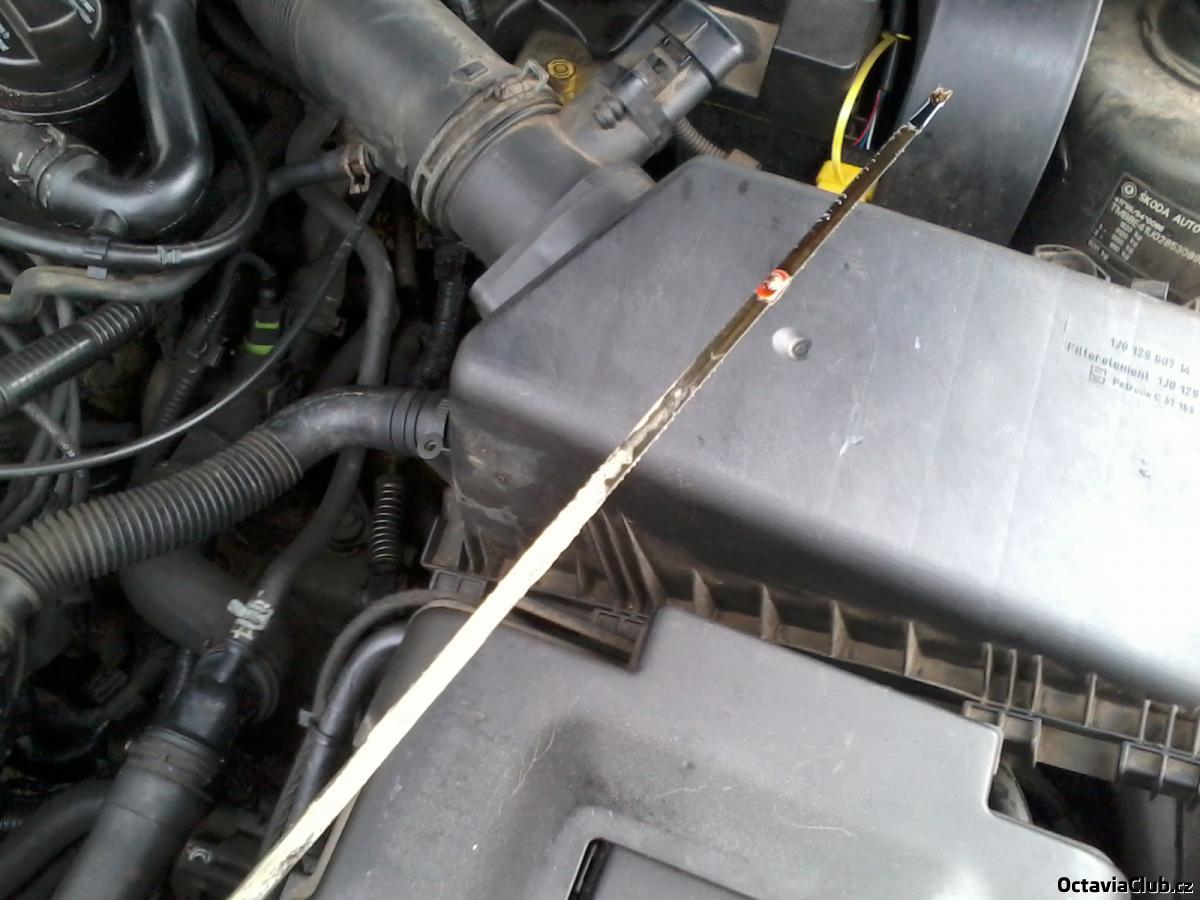

Pepa123 Odesláno Prosinec 4, 2014 Autor Sdílet Odesláno Prosinec 4, 2014 Tady detail ty měrky 0 Citovat Odkaz ke komentáři
šipan Odesláno Prosinec 4, 2014 Sdílet Odesláno Prosinec 4, 2014 Pepa123: No té emulze je tam fakt dost,ale opravdu jestli ti nemizí ta voda(dobře to hlídej-kontroluj tu vodu před jízdou pokud je motor studený) A chci se zeptat: to auto jezdí pořád jen ty krátké cesty?Popřípadě jak dlouho? Pokud ano tak kup nový olej,filtr,případně nějakej proplachovací olej.Vyměn to a projed to na tu delší trasu. Pokud se pak objeví stejná situace je něco špatně. Možná by nebylo špatny shodit i vanu a vyčistit ji. 0 Citovat Odkaz ke komentáři
Pepa123 Odesláno Prosinec 5, 2014 Autor Sdílet Odesláno Prosinec 5, 2014 Pepa123: No té emulze je tam fakt dost,ale opravdu jestli ti nemizí ta voda(dobře to hlídej-kontroluj tu vodu před jízdou pokud je motor studený) A chci se zeptat: to auto jezdí pořád jen ty krátké cesty?Popřípadě jak dlouho? Pokud ano tak kup nový olej,filtr,případně nějakej proplachovací olej.Vyměn to a projed to na tu delší trasu. Pokud se pak objeví stejná situace je něco špatně. Možná by nebylo špatny shodit i vanu a vyčistit ji. To máš pravdu, já myslel, že zešílim, když jsem to viděl. Jináč tu vodu kontroluju furt a nestrácí se zatim. Moje denní jízda je tak 20-30 km, no samozřejmě, že někdy víc, někdy min. Ale dneska jsem najel 100 km skoro v kuse, že se pořádně prohřál motor (před jízdou jsem vyčistil tu měrku) a když jsem to zkontroloval potom tak to bylo v cajku, olej na měrce normálně hnědej. Ještě mam poznámku: Když otevřu víčko na olej, tak z ní normálně kape průzračná voda(když je teplý motor) jako, když sundáš víko z hrnce. 0 Citovat Odkaz ke komentáři
šipan Odesláno Prosinec 5, 2014 Sdílet Odesláno Prosinec 5, 2014 No vidíš.Jak je chl.kapalina stále OK,tak se tam voda jinak nedostane. Já jezdím denně 28km tam a 28km zpátky a na víčku mám kapky vody už ani nevím od kdy. Zkrátka je to úděl krátkych tras.Teď mám týden vyměněn olej a kapičky jsou tam furt.A pokud jsem jezdil na ethanol,tak to bylo tak o 50% ještě horší. 0 Citovat Odkaz ke komentáři

šipan Odesláno Prosinec 6, 2014 Sdílet Odesláno Prosinec 6, 2014 Maximálně bych pro klid vyměnil ten olej s filtrem.Jinak prozatím nic.Dneska jsem ujel takřka v kuse vzdálenost 85km.Porovnej mé foto s tvým.Mám tam taky kapky jak perličky,ale na měrce nic. 0 Citovat Odkaz ke komentáři

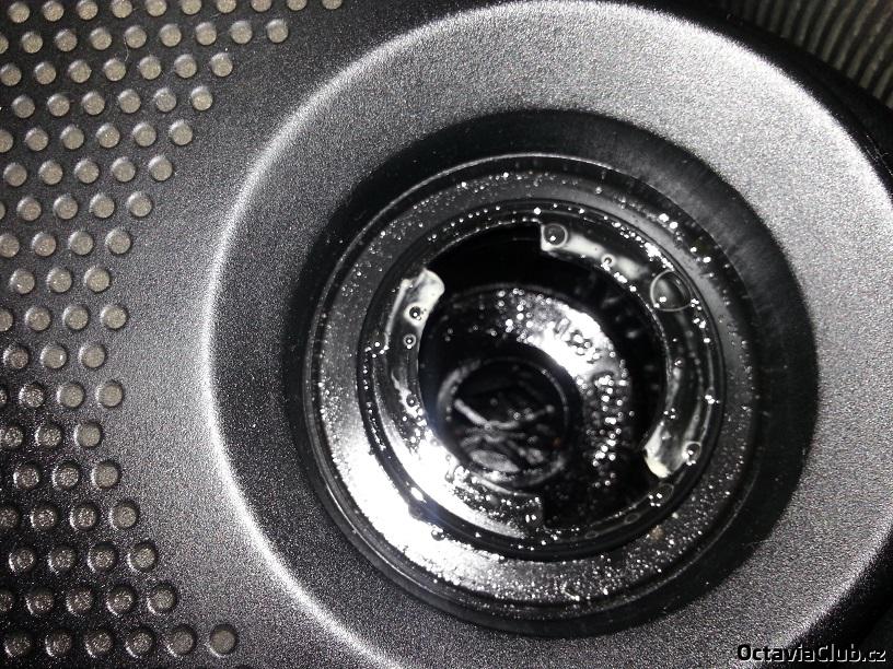

Jim Odesláno Únor 27, 2015 Sdílet Odesláno Únor 27, 2015 jsem zkontroloval olej, a něco malinko to chtělo dolít a pod víčkem tohle :( voda je cajk, auto nic nedělá, jen s tím Lucka jezdí ted samý drcky,olej je rok a něco cca 7tis(trochu kovářova kobyla no :D) 0 Citovat Odkaz ke komentáři
KaJe Odesláno Únor 27, 2015 Sdílet Odesláno Únor 27, 2015 Při couračkám mám to samé, ale olej měním do roka. Že se nestydíš! 0 Citovat Odkaz ke komentáři
