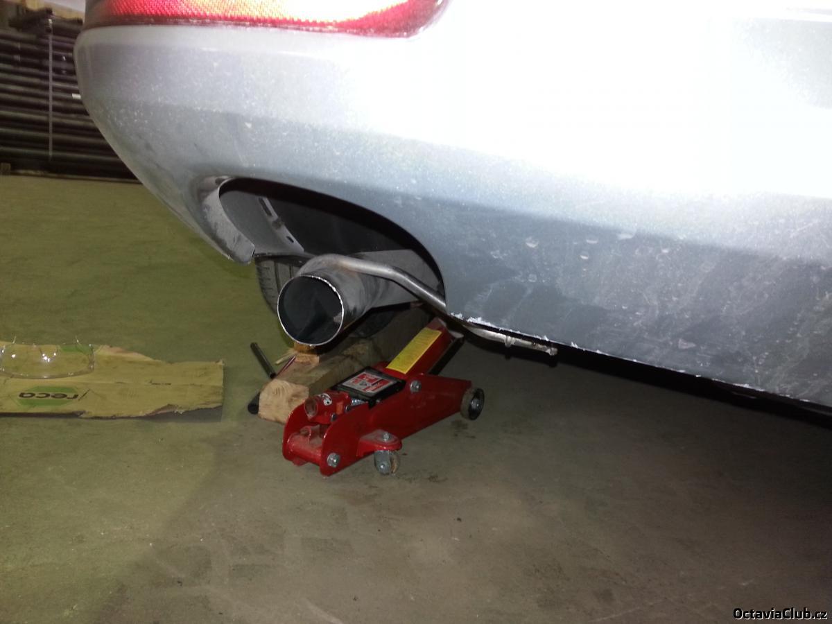

Jinak dnes jsem na autě trochu kutil, vysal jsem ho, hlavně kufr to už potřeboval. A jako první úprava exterieru byla nutnost - orig navařovací koncovka. Udělal jsem i pár foto a můžu udělat návod, trochu jsem to pofotil :)

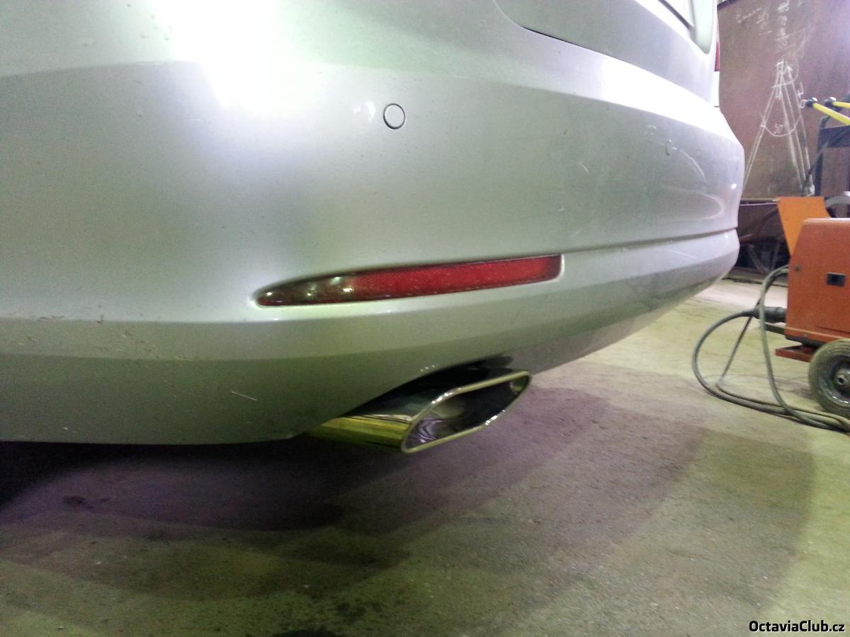

Takže jak na to? Nejlíp to jde od lesa :) auto jsem zvednul, a naměřil 55mm od držáku vyfuku. Celej výfuk jsem svěsil dolů ze silentbloku. Klasickou koncovku jsem uříznul. Pal jsem fortunkou (může být i pilník, ale jde to hůř) obrousil všechny špony a rouru zapravil. Nasadil jsem koncovku (musím říct, že sedí opravdu na těsno) spustil auto na rovinu abych pěkně nastavil sklon. Zase jsem auto zvedl a COčkem s nerezovým dratem jsem udělal na spodku roury heft. Zase jsem auto spustil dolů abych měl před vařením jistotu, že si ji heft nestáhl nekam do strany a našplíchal jsem na koncovku a trubku kapalinu proti kuličkám. Pak jsem ji ve třech místech svařil cca centimetrovou housenkou.
Práce na půl hodiny, dohromady na hodinu s veškerým nachystáním. Podle vnitřku trubky lze usoudit, že DPF je ještě ve vyborné kondici :)
Originalni koncovka tam nepasuje protoze je trubka jedna, ale siroka. A jeden vyfuk se mi vubec nelibil a nemohl jsem se na to podivat, vypadalo to jako stopka :D v realu jebzadek mnohem mohutnější díky této koncovce. Jeste se dela jedna verze na sroubovani, ale taky velka. Kamos ma zase 1.9tdi se dvouma stopkama a chce tam tu co mam ja :D takze kazdemu se libi neco jinyho, ja kdybych mel 1.9tdi a mel koncovky dve, tak to zase klidne necham :D

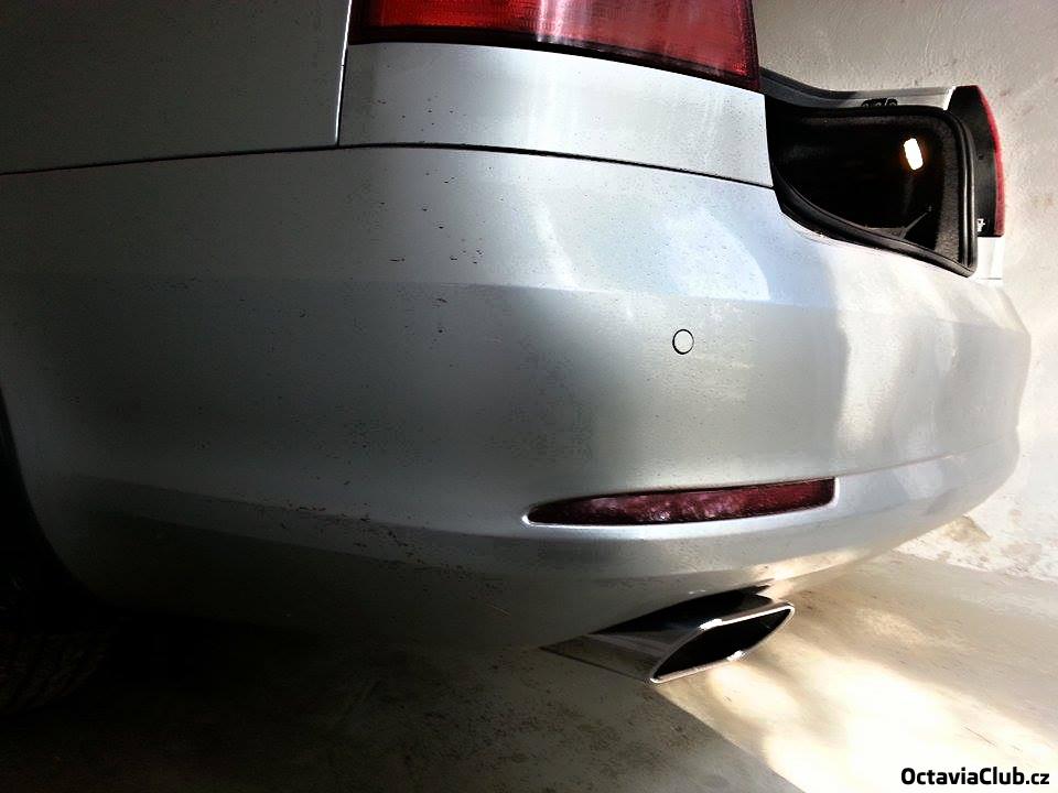

do-luck: Koukal jsem se po krabici a mám ji v garáži u rodičů, takže jestli rozměry potřebuješ, podívám se ti po tom, až k nim pojedu. Jinak jsem ti poslal foto z boku, jak jsi chtěl. Z fotek je patrný, že výfuk nevyčnívá za hranu nárazníku a je schovenej.

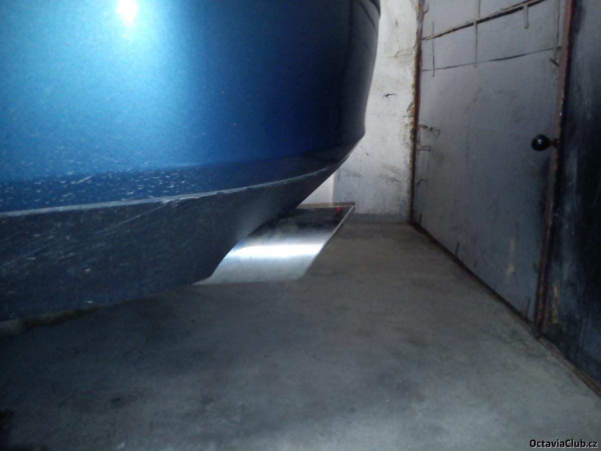

diky moc fotky uplne staci pro predstavu jak to ma asi bejt :-). Mam prefl naraznik a ten vypada ze je vic zkosenej, tak to asi pusobi ze to hodne vycniva, zkusim zkratit o 1-1,5cm a mohlo by to bejt dobry. Mam v lakovne totiz fl naraznik, tak to chci pritom upravit aby to ladilo
jestli neva tady fotka moji koncovky
