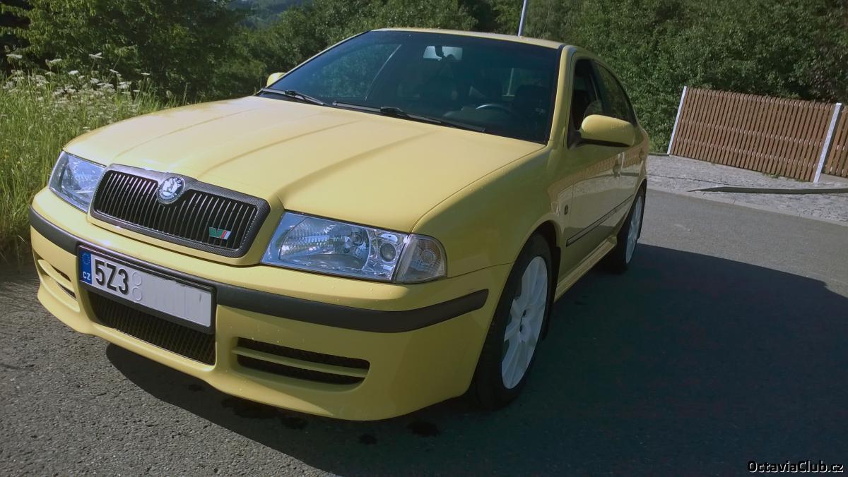

Včera sem se konečně dokopal k umytí autí po ježdění a delší době a k úklidu vevnitř :D foceno jen tak narychlo telefonem :D neska to snad navoskuju a bude na chvili klid :D

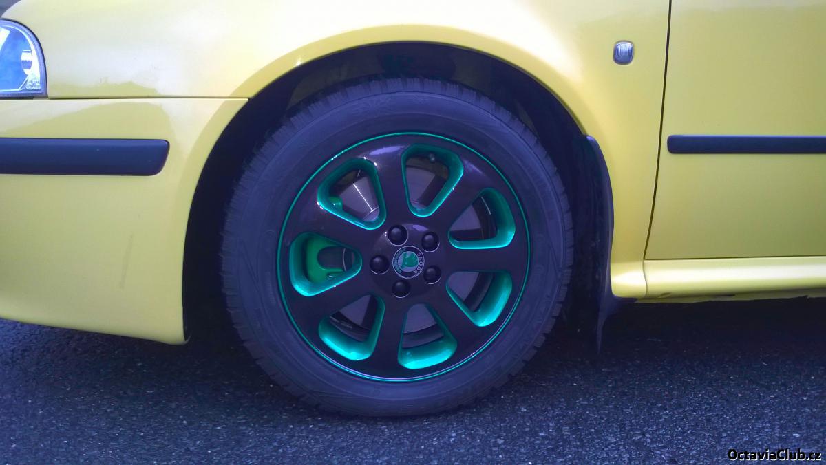

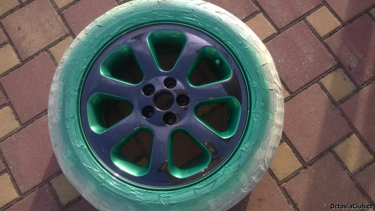

Takže včera a dneska sem se do těch kol pustil, teda byla to pěkná :prcprc: :D
nejdřív černá metalíza odstín nových kol octavie
post-41866-0-92570400-1473435693_thumb.jpg post-41866-0-94197800-1473435780_thumb.jpg
Potom nalinkovat dizajn ;)
a celý zbytek kol zalepit :wallbash:
post-41866-0-61319700-1473436027_thumb.jpg post-41866-0-93364300-1473436119_thumb.jpg
pak nastříkat nějakou jinou barvičku vybral sem tuto :wub:
Odlepit všecny pásky :D nejlepší z celé akce :) a 2x bezbarvý lak, a je to :D
post-41866-0-77249000-1473436518_thumb.jpg post-41866-0-44843900-1473436609_thumb.jpgpost-41866-0-79808900-1473436732_thumb.jpg post-41866-0-98410500-1473436908_thumb.jpg

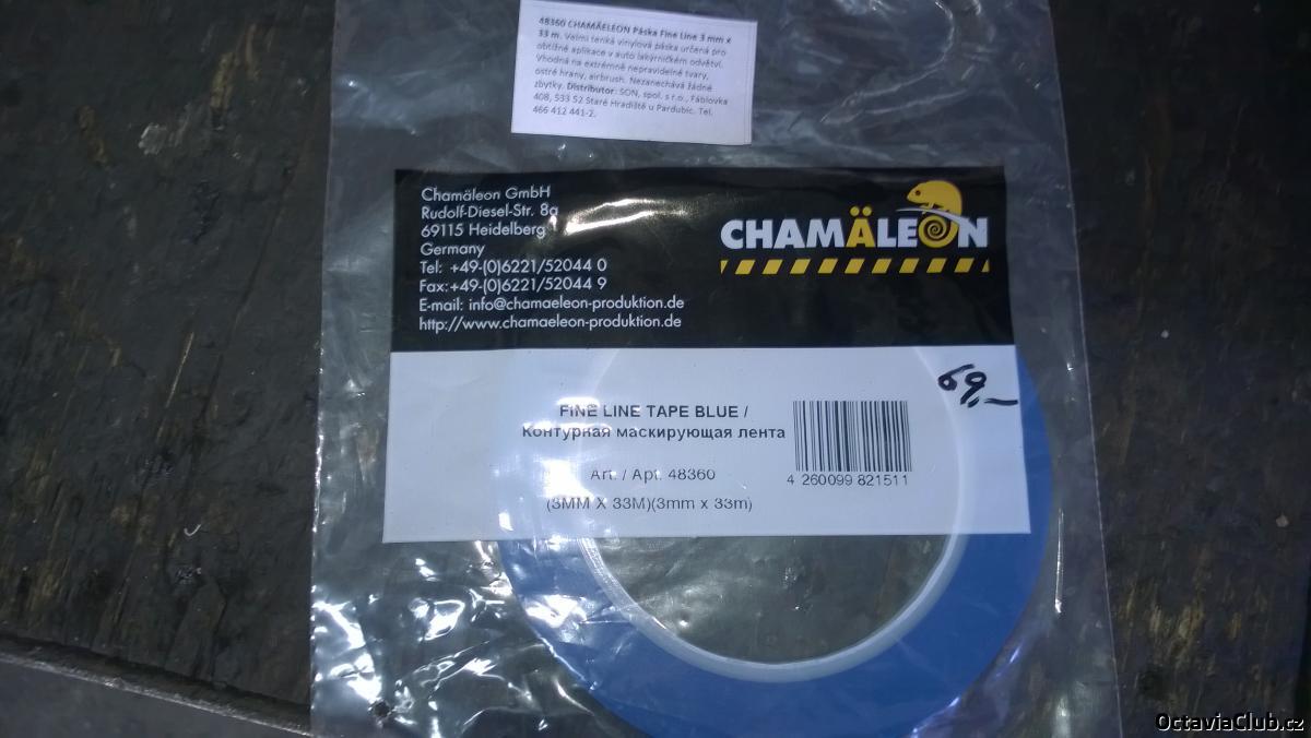

Ty kola jsou bomba. Jakou páskou jsi zalepoval?
Zalepoval sem nejdříve linkovací pvc páskou dělají se 3, 6, 10 mm široké. Jinak to snad ani nejde :) a zbytek klasickou papirovou maskovací páskou lakyrnickou.
Dneska sem se konečně dostal k odlepení kol a tu je jak vypadají po odlepení zbytku :palec:
