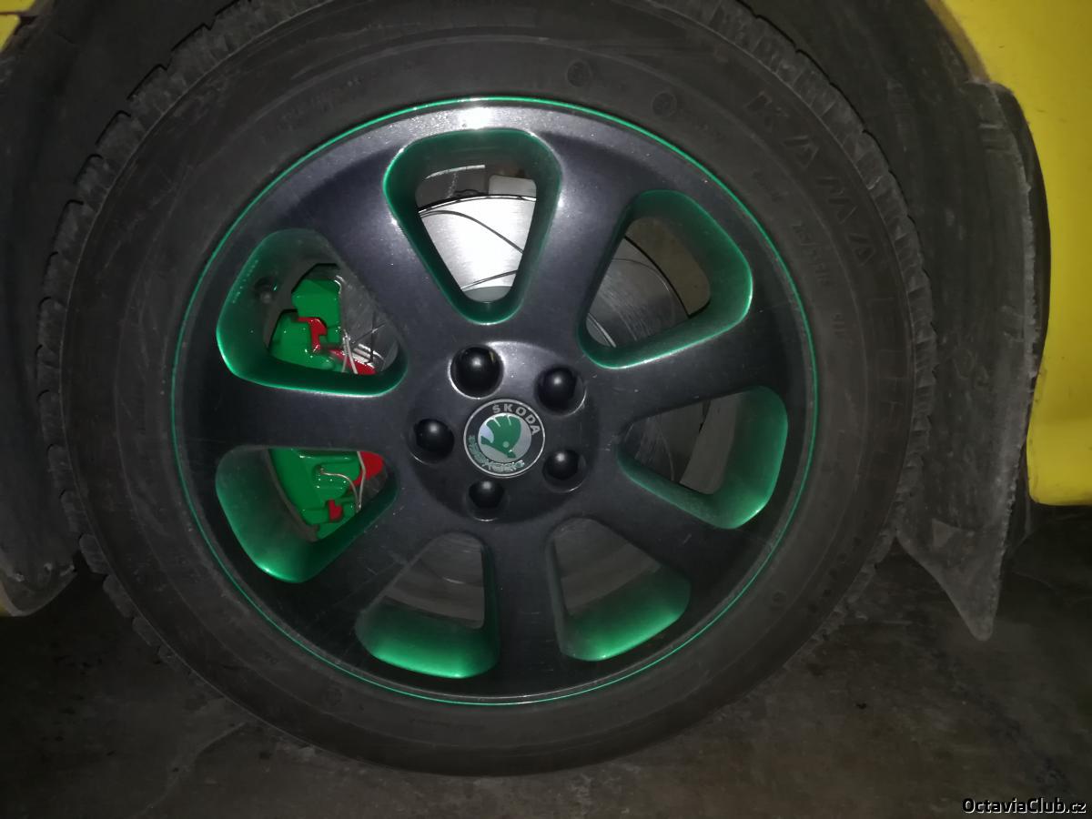

Luk.ass Odesláno Říjen 29, 2016 Sdílet Odesláno Říjen 29, 2016 kola pěkně pečlivě udělaný,ale mě se to nelíbí,přijde mi to tak trošku jak od kolotočů.ale neber to ve zlým,pokud se to líbí tobě,tak je to v pořádku.být černý nebo stříbrný,tak pecka,ale tohle mi tam nešajní. 0 Citovat Odkaz ke komentáři
Pavel_JV Odesláno Říjen 29, 2016 Autor Sdílet Odesláno Říjen 29, 2016 No jo tak neni to moc obykla barva kol, taky sem se na to dival tak pul hodiny jak sem to tam nahodil, ale co už byl to risk to tak nalakovat ^_^ ale černe a stříbrné má každý :D 0 Citovat Odkaz ke komentáři
Kohyy Odesláno Říjen 29, 2016 Sdílet Odesláno Říjen 29, 2016 Ty kola jsou špatný :/ Třeba žlutou místo zelený ale takhle nic moc.. 0 Citovat Odkaz ke komentáři
Luk.ass Odesláno Říjen 29, 2016 Sdílet Odesláno Říjen 29, 2016 nejde tak o barvu kol jako o celkovej dojem.sám jsem měl zelený kola (reflexní zelená na 18" kanáldeklech z A8).je pěkný se odlišit,ale máš moc pěkný a opečovávaný auto,tak bych ho tímhle nekazil.ale jak jsem psal - je to jen můj názor a neber to v žádným případě ve špatným slova smyslu. 0 Citovat Odkaz ke komentáři
LadikRS Odesláno Říjen 29, 2016 Sdílet Odesláno Říjen 29, 2016 Na auto podle mě patří jednobarevná kola, nejlépe klasické barvy (šedá, stříbrná, bílá, černá) :D Já nějak na zviditelnění auta křiklavými/neobvyklými barvami na kolech nejsem. A k té žluté podle mě ta zelená nejde už vůbec. Ale hlavní je, co se líbí majiteli ;) 0 Citovat Odkaz ke komentáři

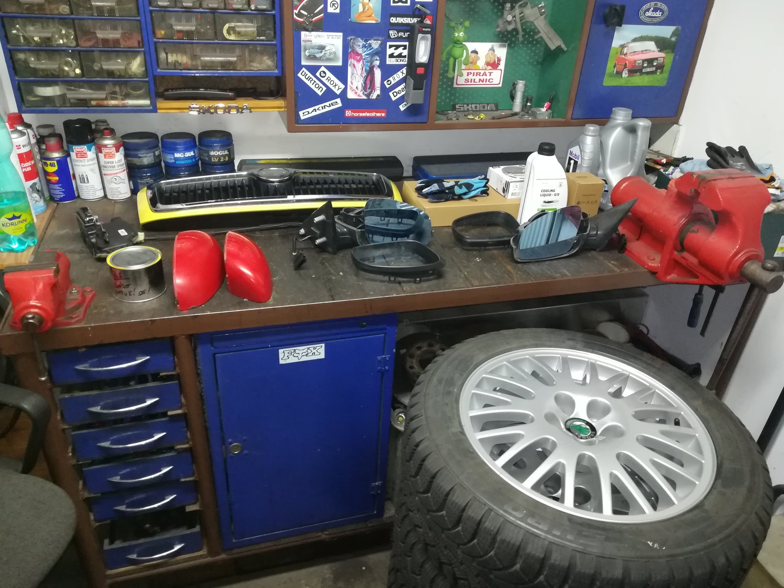

Pavel_JV Odesláno Listopad 18, 2018 Autor Sdílet Odesláno Listopad 18, 2018 Takže pracovní víkend je u konce. Dal jsem tomu trochu péči. Všechny filtry vyměněné origoš olej 5W50 Mobil1, přezuté na zimní, uklizený vnitřek plus gumové koberce, vyměněné přední žárovky Philips, přední maska nová, vyměněný lz zámek dveří, konečně to funguje jak má a na závěr vyměněné vnější zpětné zrcátka za zrcátka z octavie Tour, mě se to strašně líbí, tak snad mě to nezkritizujete moc počasí nic moc, ale pár fotek sem udělal 0 Citovat Odkaz ke komentáři

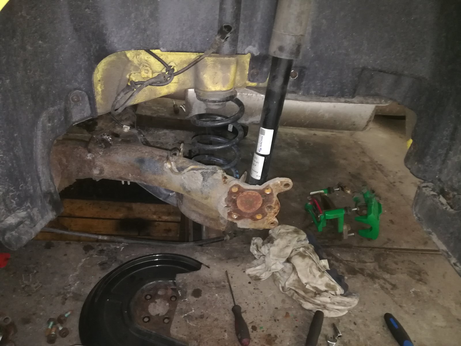

Pavel_JV Odesláno Leden 9, 2019 Autor Sdílet Odesláno Leden 9, 2019 Takže nový rok začal naprosto super, nechtěný drift v zatáčce a jel sem celkem blízko kraje a zastaveno o betonový patník, disk ko, zadní náprava ko, ohnutá bohužel neustála boční náraz, tak ted sháním díly, a když už pujde ven tak dám druhou a udělám celkovou GO zadní nápravy, díly už mám všechny snad a už jen čekám než dorazí druhá RS nápravnice. konečně se dokopu k předělání brzdových hadic třmenů zT5 a vyhodím ty dělané adaptery :-D 0 Citovat Odkaz ke komentáři

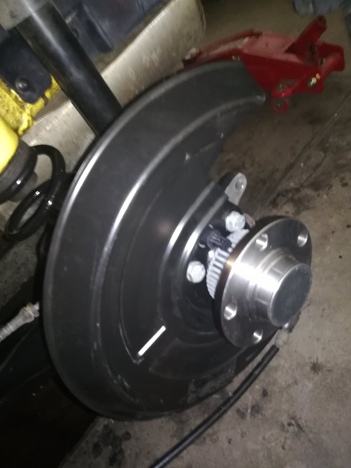

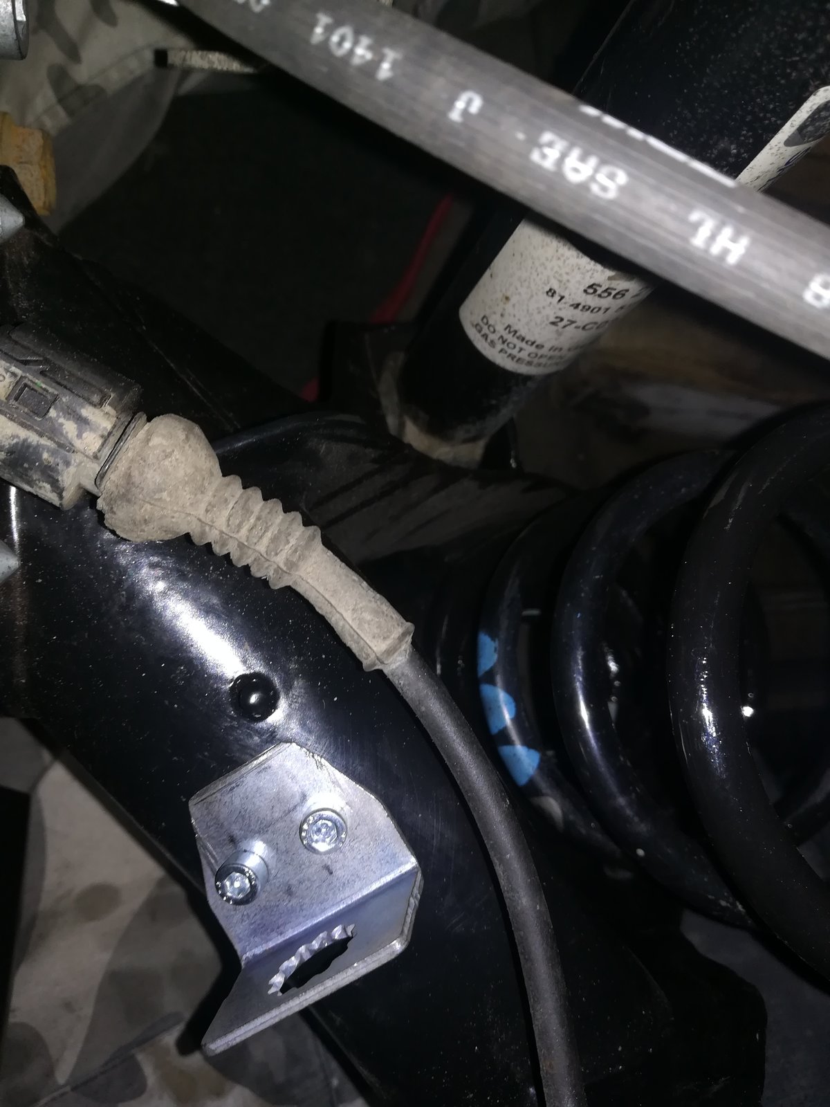

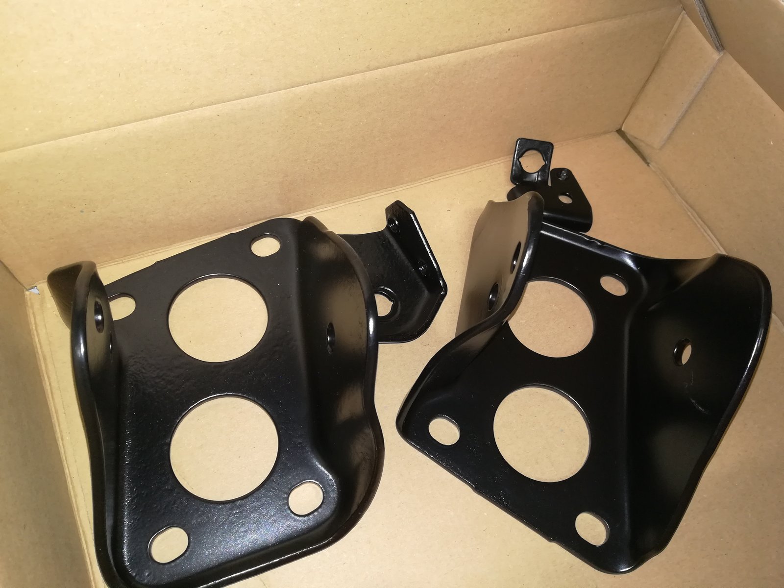

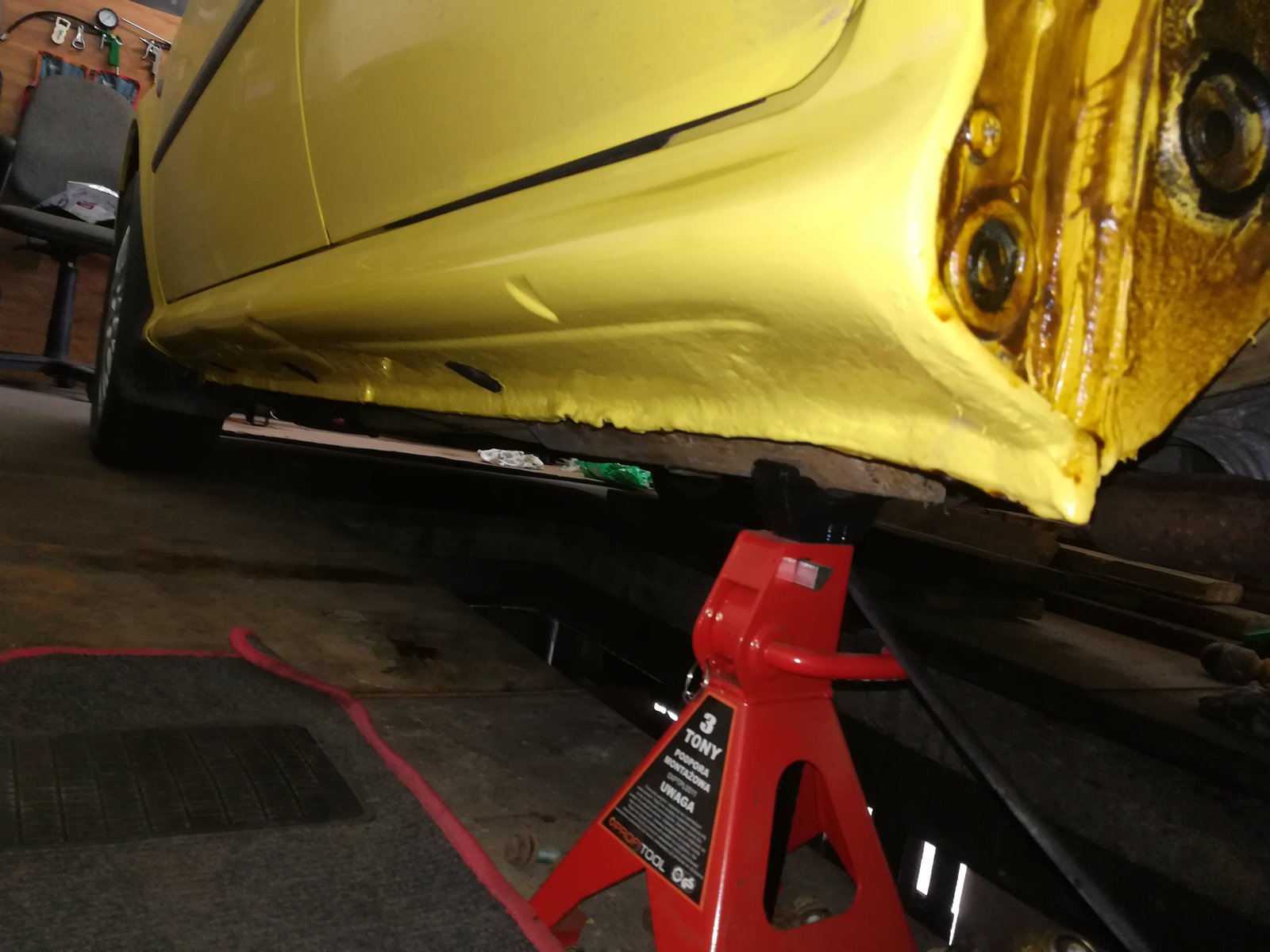

Pavel_JV Odesláno Únor 17, 2019 Autor Sdílet Odesláno Únor 17, 2019 Takže před cca 14 dny sem se dal do opravy, teda výměny zadní nápravnice po lehkém kreši, viz výše. Samozřejmě se to neobešlo bez komplikací výsledkem byly tedy nové trubky brzdové od jednotky abs až dozadu jen k vuli holendrům které uletěly samozřejmě. Ve vysledku to dopadlo jako GO zadní nápravy, všechno nové tak snad to bude zase nějakou dobu sloužit. když už jsem to měl venku tak jsem opravil lak na prahu zrovna a rezavé místa na karoserii, a konečně předělal ty brzdové hadice a trubky od zadních třmenů tak jak sem to chtěl ať to trochu vypadá. Dnes byla zkušební jízda konečně a přes týden ještě sbíhavost ve škodovce. Ve výsledku sem se s tím hrál asi těch 14 dní po odpolednech a vikendech 0 Citovat Odkaz ke komentáři

kocka87 Odesláno Únor 17, 2019 Sdílet Odesláno Únor 17, 2019 Moc pěkný koukám, že i origo hadice na "T5tky". Já je chtěl původně taky, je to elegantnější provedení, ale už k tomu nedošlo. Do dneška to jezdí s redukcema na původních hadicích 0 Citovat Odkaz ke komentáři
Pavel_JV Odesláno Únor 17, 2019 Autor Sdílet Odesláno Únor 17, 2019 No já sem taky jezdil doteď s redukcema, ale když už jsem to měl rozebrané a musel to odvzdušňovat stejně tak už jsem to udělal pořádně s origo hadicema a držákama hadic z T5 at to trochu vypadá stejně ty puvodní origoš hadice byly shnilé takže jsem rád že sem do toho šáhnul 0 Citovat Odkaz ke komentáři
