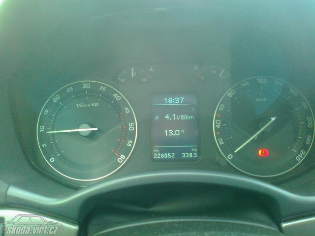

Tak meranie bolo uskutočnené. 505 km 28.35 l nafty spotreba vyšla 5,61 l na 100 km. Plus regenerácia filtra 1 x . Jazda podialnici cca 200 km ostatok cez dediny atď. Jazda bola veľmi ekonomická z mojej strany. Neviem či je to dobrá spotreba lebo keby som šiel normálne nehľadiac na priemer tak by to bolo asi trošku viac. Ak máte tento istý motor koľko vám ukazuje spotrebu na voľnobehu? Mne 0,6l. motor 2,0l 103 KW BMM. :palec:
