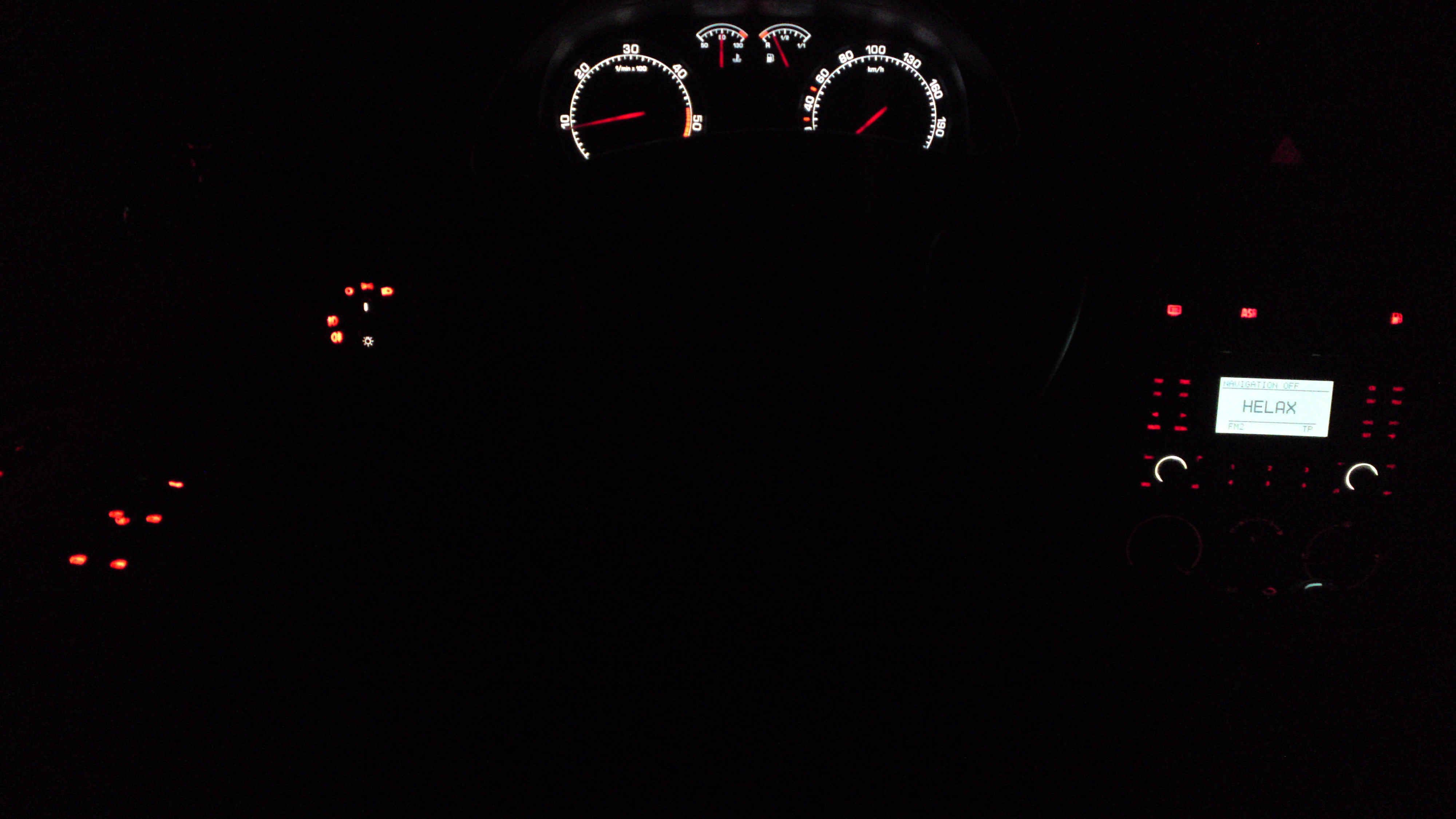

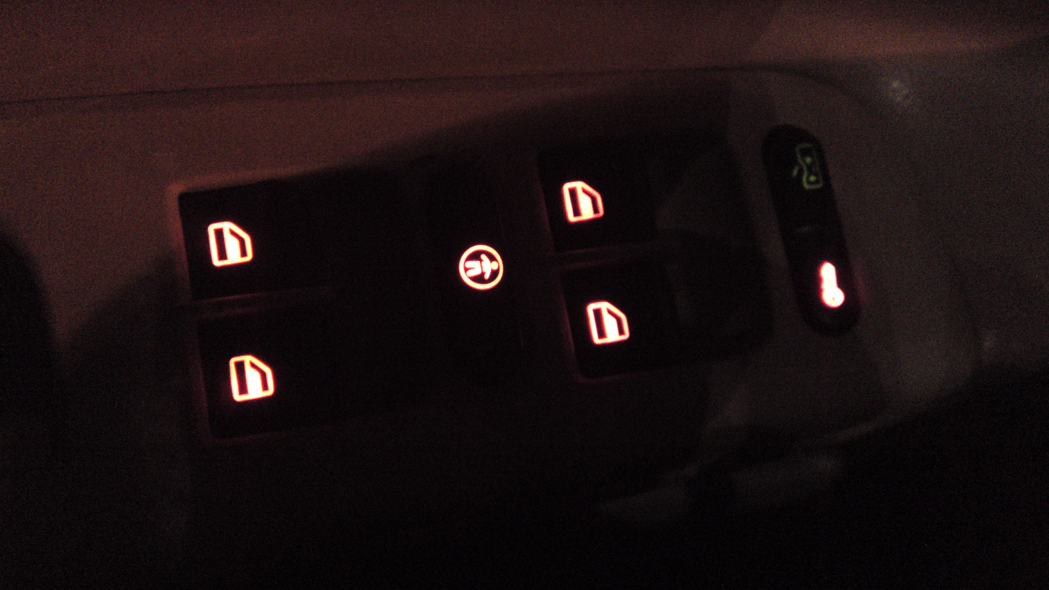

Já to udělal takhle a není v tom moc problém.Stačí jen zvolit barevnou kombinaci.Je to sice zodpovědná piplačka, ale materiál bez problémů koupíš v GéeMku - www.gme.cz - odkaz na SMD LED PLCC2 třeba do budíků (stačí si vybrat barvu) - http://www.gme.cz/cz/elektronicke-soucastk...0540464.html#p1 , a na LED 3mm do vypínačů například - http://www.gme.cz/cz/elektronicke-soucastk...0541849.html#p7 . Pouze do ovladače vyhřívání sedaček jsem musel dát odpor, jelikož tam byla žárovka a ten jsem vzal ze starého vypínače kde již byla orig.LED, takže parametr jsem ani nezjišťoval. V topení mám pořád žárovku, ale s červenou šprckou, protože žádná LED neumí svítit do stran a je tam dost málo místa. Leda by se někdo z vás chtěl pustit do něčeho podobného - http://www.skodaoctavia.cz/skoda-octavia/z...lu-dil-posledni

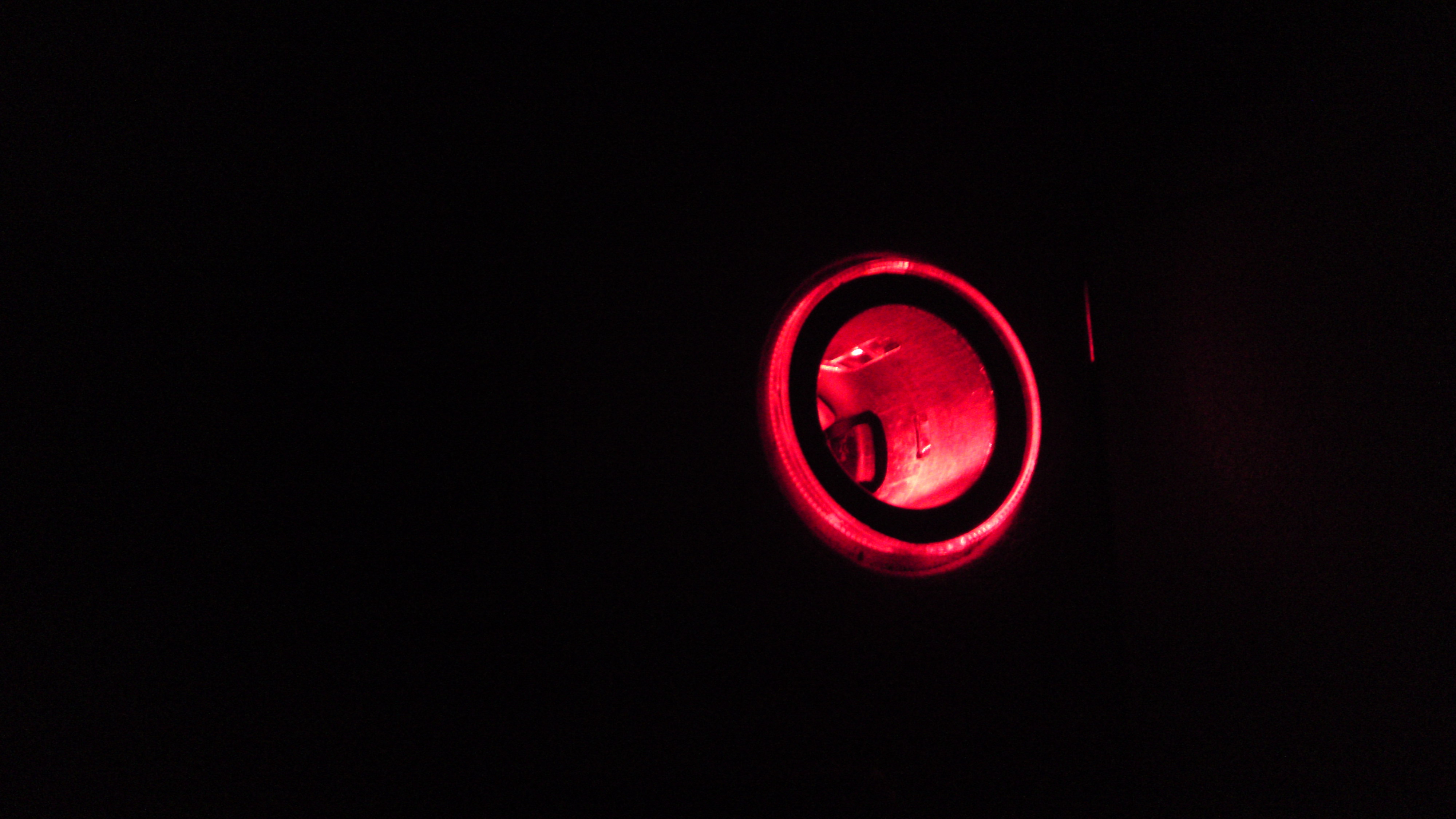

Tak je to pětiset Ohmový rezistor pevný - 0,506 kOhm - a myslím, že na jednu LEDku bude bohatě stačit 0.5W, ale přesný typ nemám, protože v GME mají od 8:30 a já od teď delší dobu nebudu on-line. Každopádně profíci v tomto obchodě vám všem rádi a dobře poradí. Na fotce je pokus o LED osvětlení panelu topení velikosti žárovky,kde ten rezistor je. Jen se to nedalo použít kvůli malému úhlu světelného paprsku.
