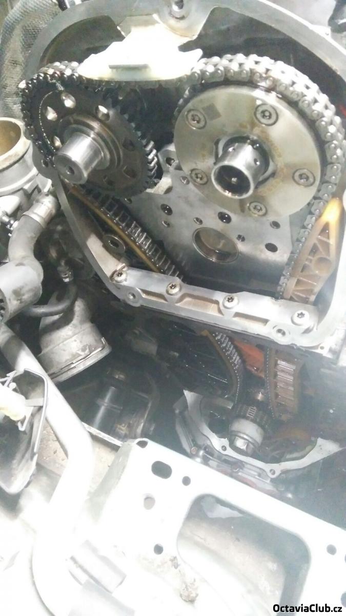

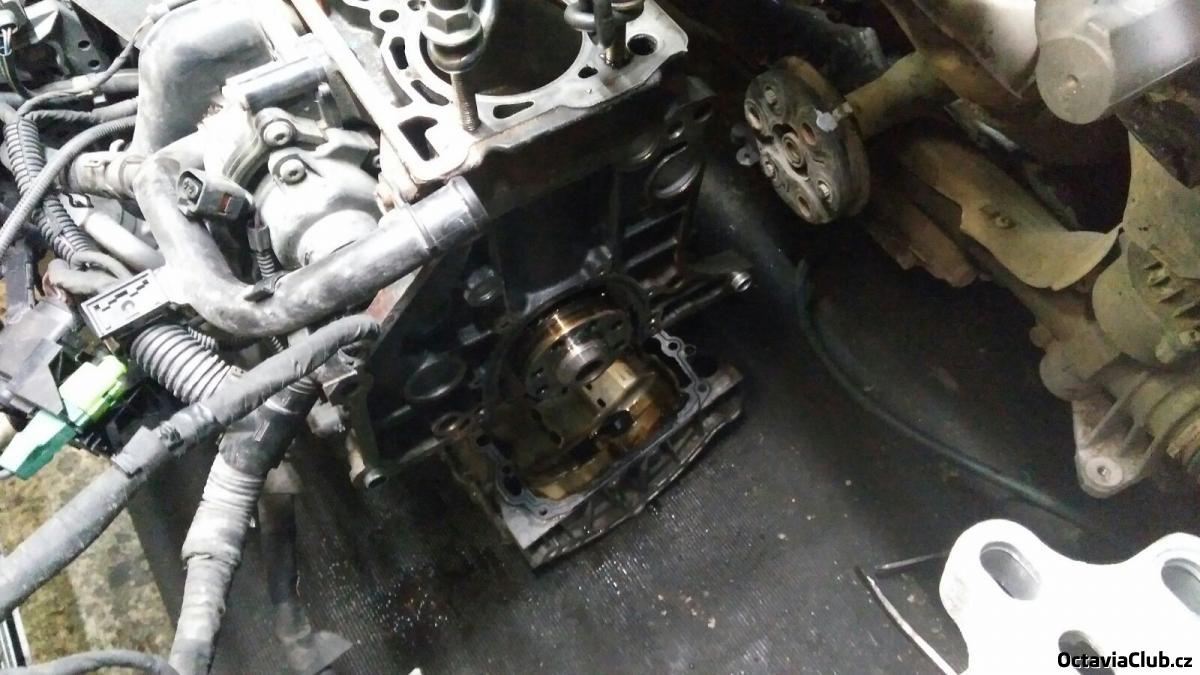

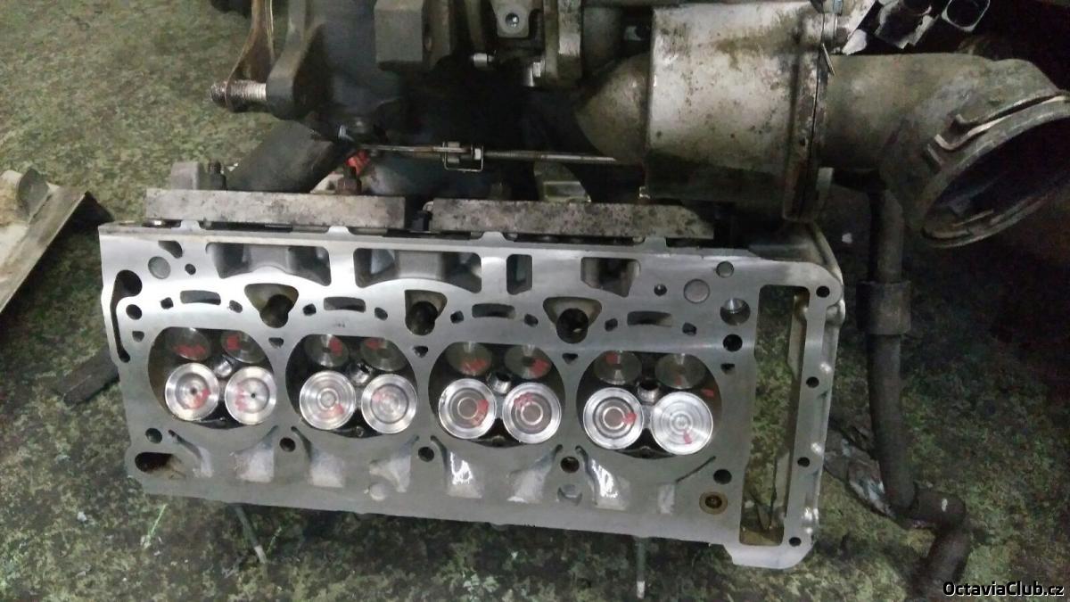

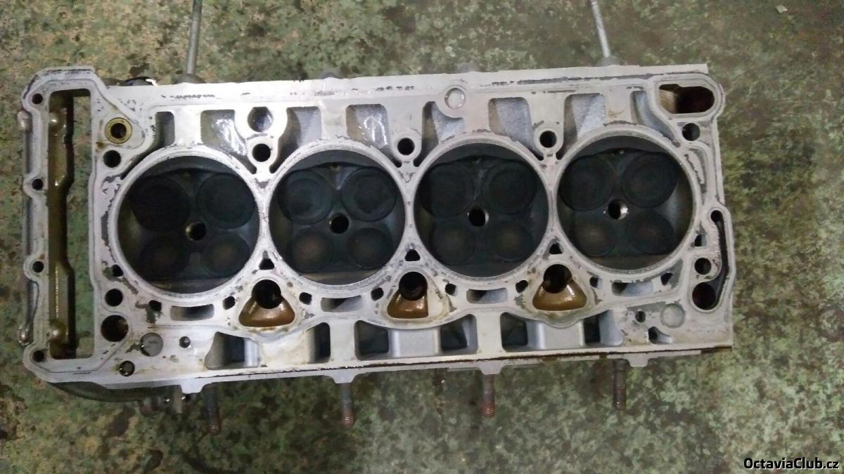

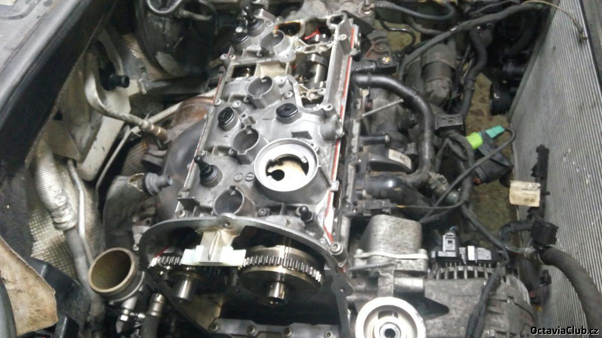

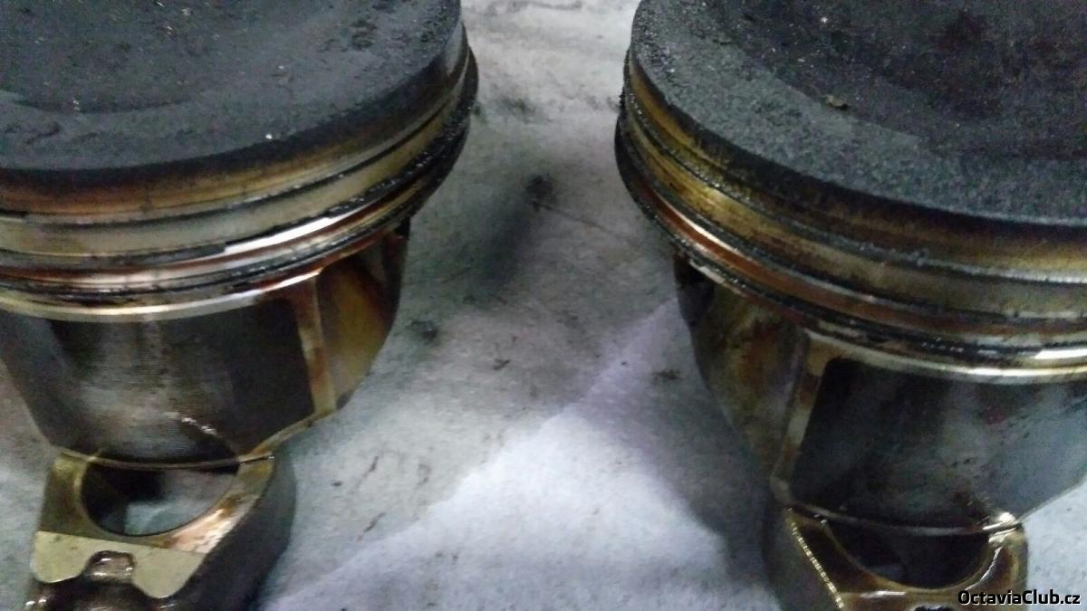

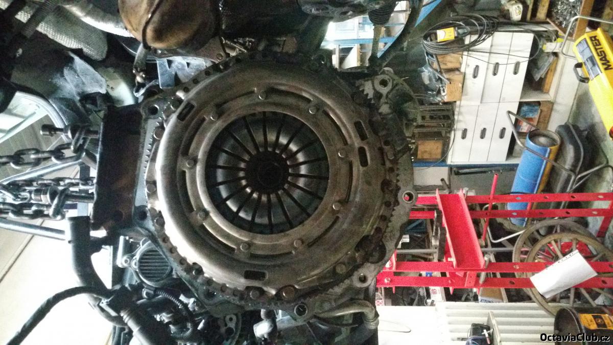

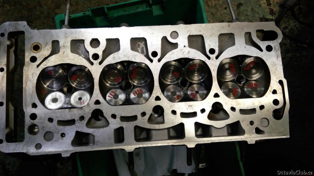

A sklada se dal, mame konecne hlavu a pri cisteni jsme prisli, proc bylo auto tak spinave od oleje...
Trochu dirka v bloku a remenice to uz ma za sebou. Co se tam stalo a proc, nemam tucha... Bud kutil nebo kombinace kutila a preskocenych rozvodu...
Posledni servis a potkani delal autorizak... To by snad do obehu nepustili??? Ach jo... resime co s tim dal...
PS: remenice je totalne poskakana, nekdo v minulosti asi remenci a rozvodove kolo nedal do spravne polohy...

Trochu dirka v bloku a remenice to uz ma za sebou. Co se tam stalo a proc, nemam tucha... Bud kutil nebo kombinace kutila a preskocenych rozvodu... Posledni servis a potkani delal autorizak... To by snad do obehu nepustili??? Ach jo... resime co s tim dal...
To vypadá, že tam nějaký prase natočilo dlouhej šroub při montáži krytu rozvodů. To se fakt nevidí. Je to ruplý až dovnitř?

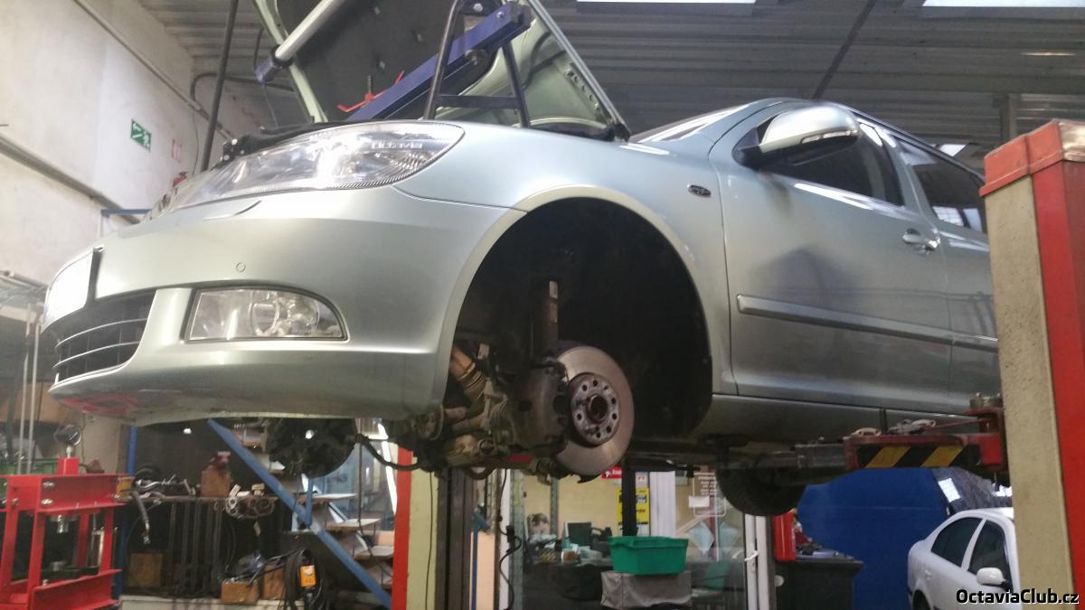

Mezitim jsme delali dalsi auto...
SCOUTA a ńejak nestiham sem davat foto... Scout uz udelan a predan majiteli a ted tam mame staronoveho zakaznika s YETI na GO...
SCOUT...

Bratri v triku... Yeti :)
Pred asi rokem jsme jim delali rozvody a upozornovali na problem s olejem... A uz jsou u JUru...
Auto mazel a moc pekne... Zatim vyklepavani plechu (nitku) a rozdelavani motoru... :) :)
