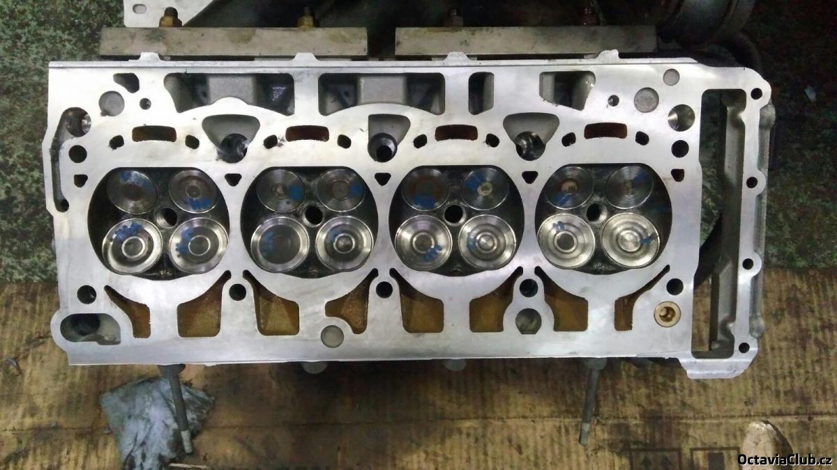

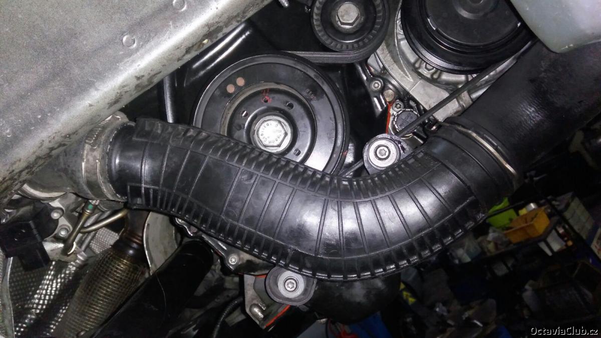

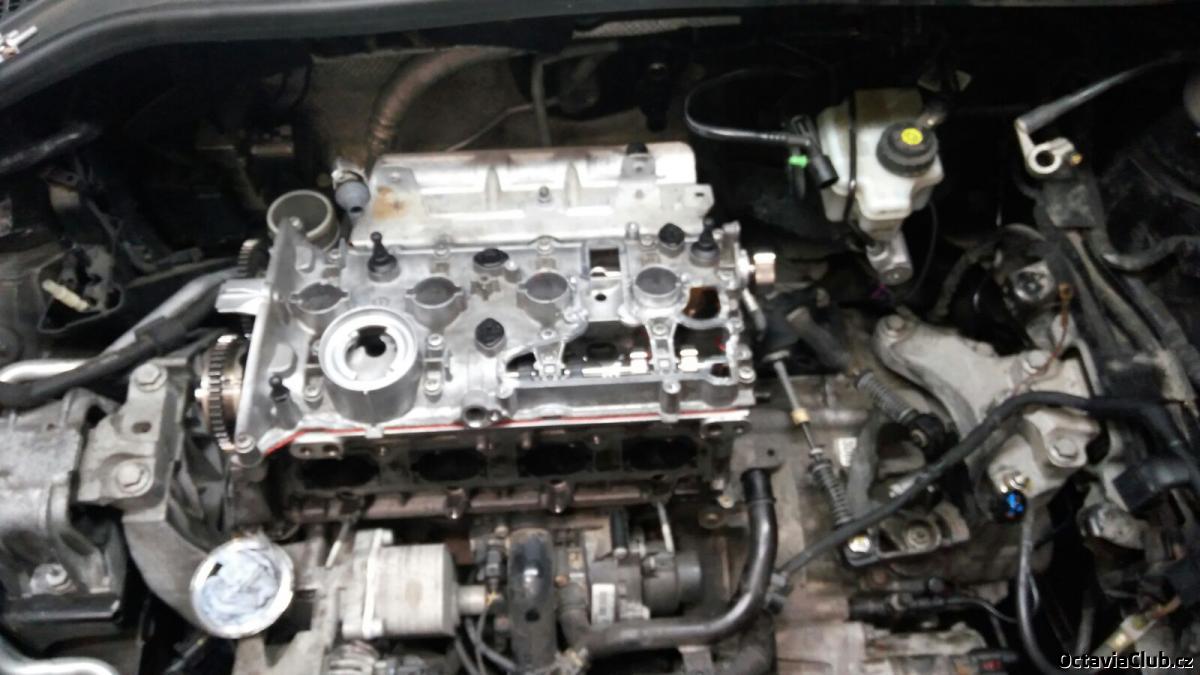

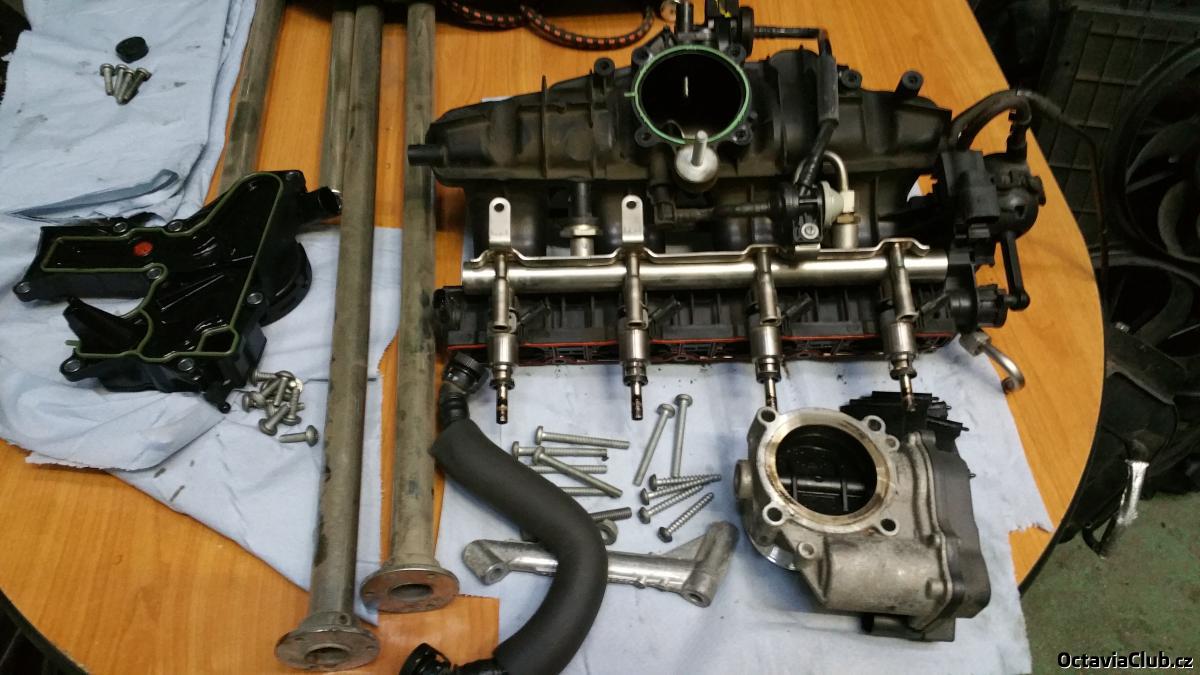

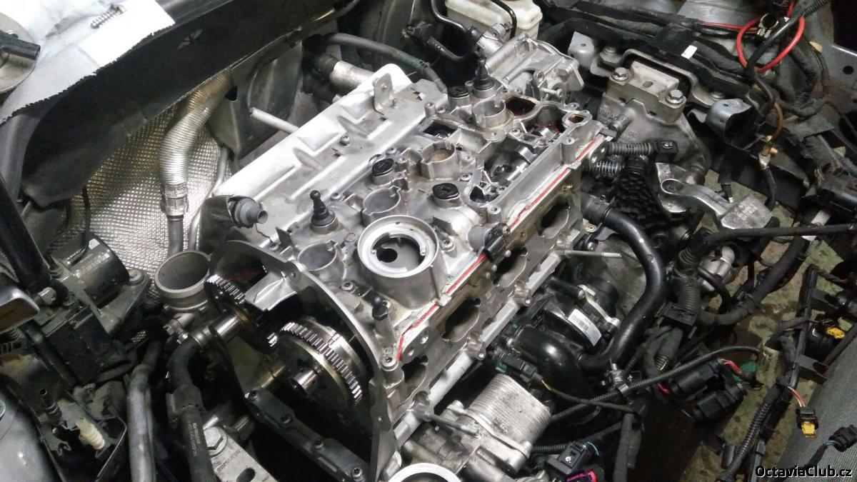

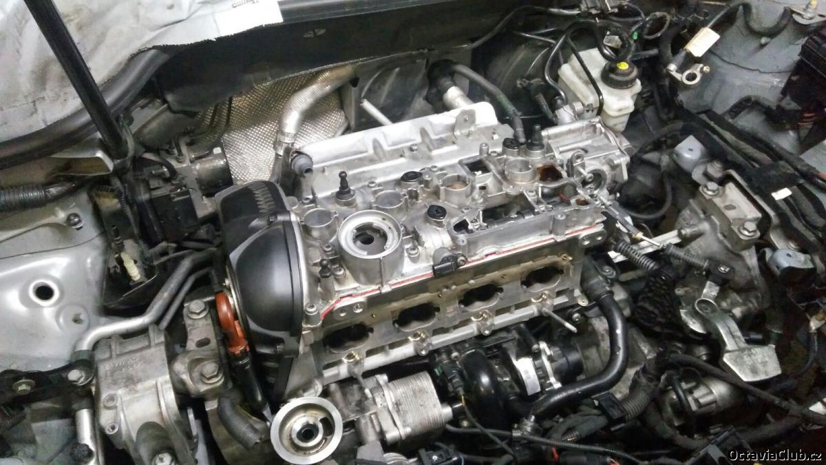

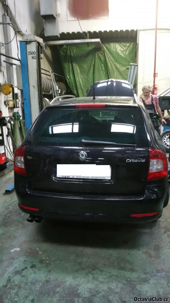

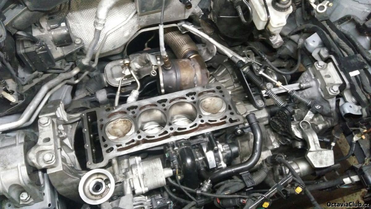

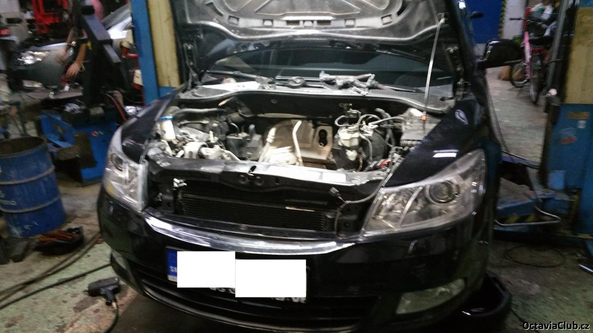

Sice ze zpozděnim, ale aspoň neco... Na O2 ze slovenska se dodelali pisty, usadila se prevodovka, dala se komplet spojka i s new gufirkem, poloosy a zítra se bude dávat new hlava...
Jinak hlava byla docela spatna, vsechny voditka se museli menit... Zkroucena nebyla... :)
