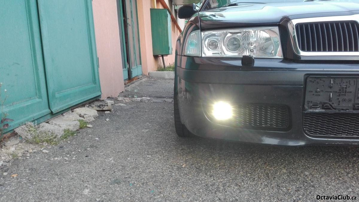

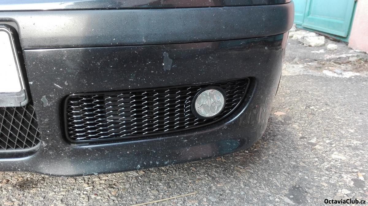

Jelikoz jsem denni svetla mel a ted cekam na novy, tak ti muzu rict, ze naraznik dolu nemusi. Nema cenu ty kabliky nejak moc upevnovat, protoze stejne nepujdou videt a taky v pripade odtahu, aby jsi mohl pravou krytku se svetlem bezproblemu vytahnout, tak je potreba, aby kabliky nebyli nekde uchyceny na pevno ;)
díky moc.

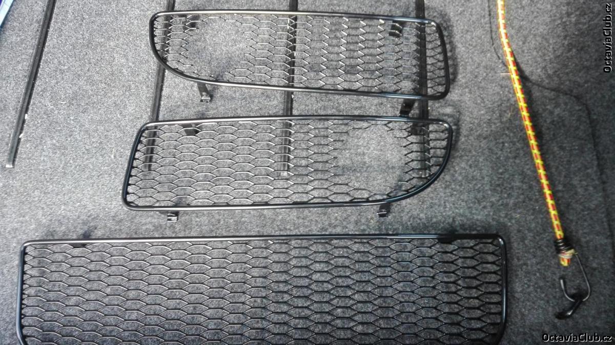

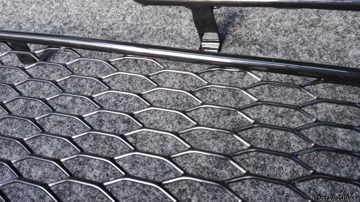

na fotce ještě ty zarážky nejsou,ale jo,dával jsem je tam a tak čekám do zítřka na vytvrdnutí lepidla.už teď to drží jak bejk a to to má vytvrdnout za 24h.
zítra bude zapojovačka,jen totálně netušim,kde se napojit na parkovačku.protože mám origo xenon,tak netušim co je to za drát.uvnitř je na parkovačce šedej a hnědej,ale od patice dál netušim.pak samozřejmě kostra a natáhnout na pin číslo 6 pokud se nepletu?
Nene, máš v tom zmatek. Nevím, jakou verzi DRL máš, ale předpokládám, že to bude stejné, jako jsem to měl já, tzn. 3 dráty - kostra, + na klíček (ten rozsvítí světla při otočení klíčku) a drát na parkovačky (ty vypnou světla). Kostru jsem normálně ukostřil (já to napojil na baterku) a + na klíček jsem napojil na pin číslo 6. Drát na parkovačky jsem nepoužil. V našem případě není potřeba, protože pin 6 je živý jen při zapnutém klíčku se zhasnutými světly, takže plně zastoupí funkci toho třetího drátu. Stačí Ti tedy jen ty dva, pokud použiješ pin 6.
Upraveno uživatelem LadikRS

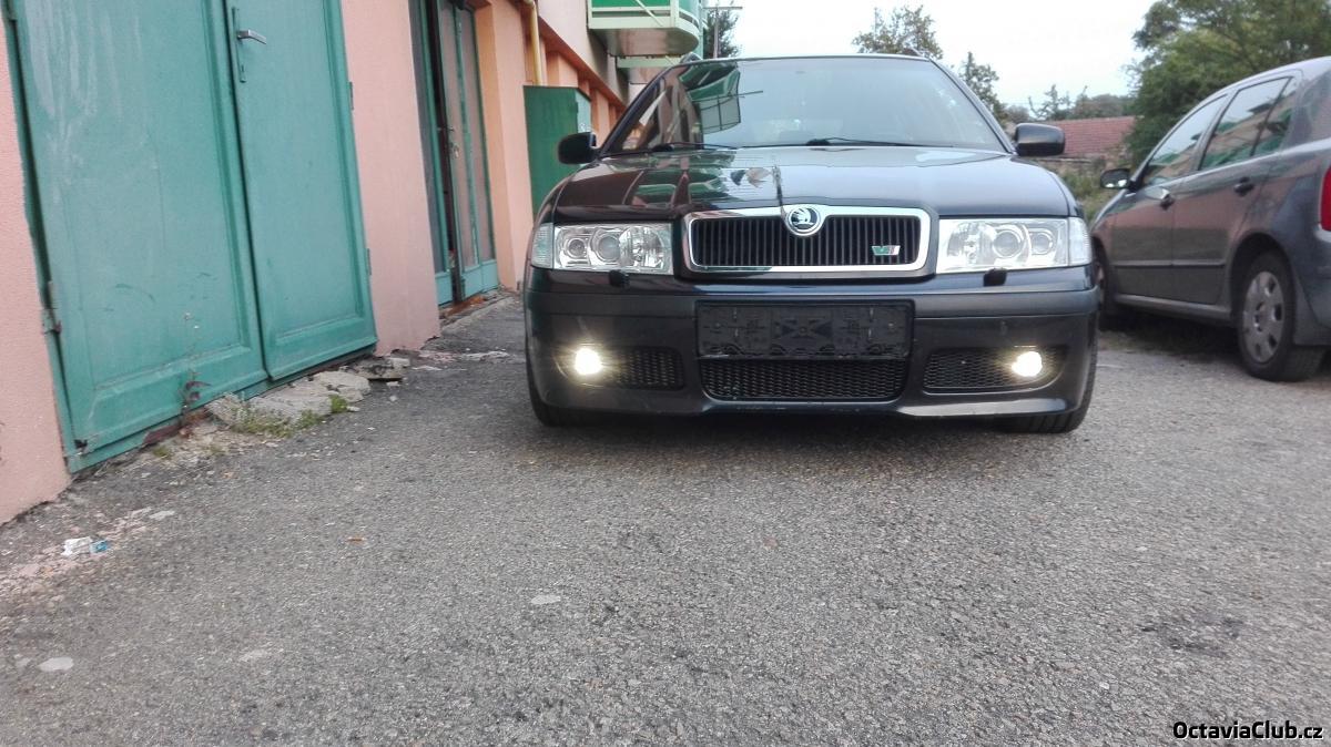

Vypadá to opravdu parádně :palec: , jen bych se chtěl zeptat, možná to na fotce zkresluje, ale nebudou ty DRL svítit trochu do boku než přímo do předu? :)
Co se týká zapojení, tak je to jak napsal LadikRS, jeden drát na kostru a plus přes pojistku do vypínače na pin č. 6. Pokud by měla světla přídavnou ŘJ, tak je to zapojení jiné, ale takto bude určitě stačit zvolit toto jednoduché zapojení ;)
No pokud je to takto zapojeno i s jednotkou, tak ta samozřejmě pojistku má, ale co zbytek kabeláže od pinu č. 6 po jednotku :O ? Ten chráněný není a vem si to, že se ti to někde prodře a plus pól se ukostří a hned máš na (velký) problém zaděláno, proto jsem dal kousek od vypínače pojistku a tím mám chráněné celé vedení od vypínače až po světla :)
takze vse je na miste a vse funguje.
je to zapojeny na kostru na baterce,pak na spinanej drat na cidlu na zpatecku a na parkovacku.takze se nic tahat nemusi k vypinaci a funguje to uplne stejne,jako pres vypinac svetel.vecer budu jeste dolazovat naklopeni DRL.Za me si myslim dobry,jinak naraznik dolu musel,jinak by to ani neslo.
