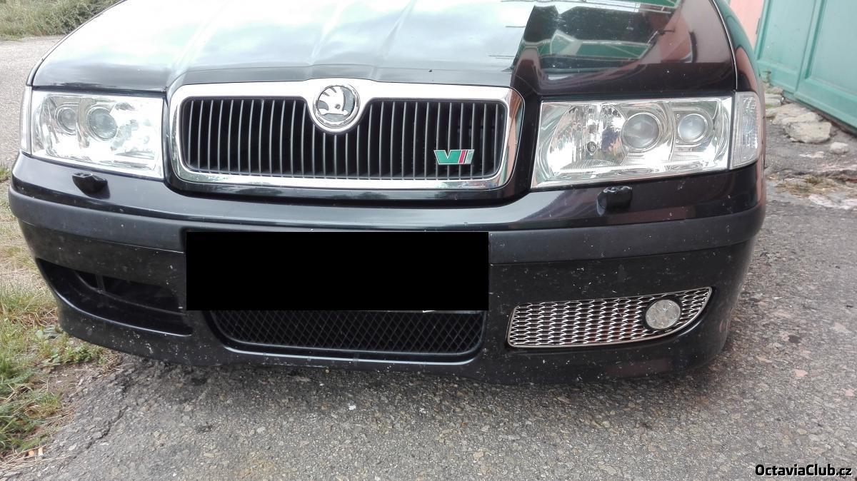

ale jinak diky.tata mi bude delat krouzky z cernyho silonu na "odstraneni" vyrezu kolem denniho.takze to bude zahlazeny.no a pak az to vse bude,tak na lak.ale to je az za dlouho,protoze jeste druha mrizka,prostredek a maska.tak jsem sam zvedav.denni budu zapojovat pristi tyden,at co nejdriv setrim xenon.
tady teda jeste jsem to prikladal k narazniku a jak je to vyriznuty na to denni.ten krouzek tam byt musi.

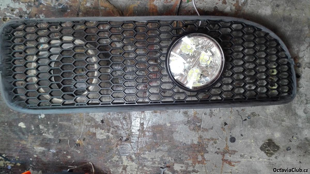

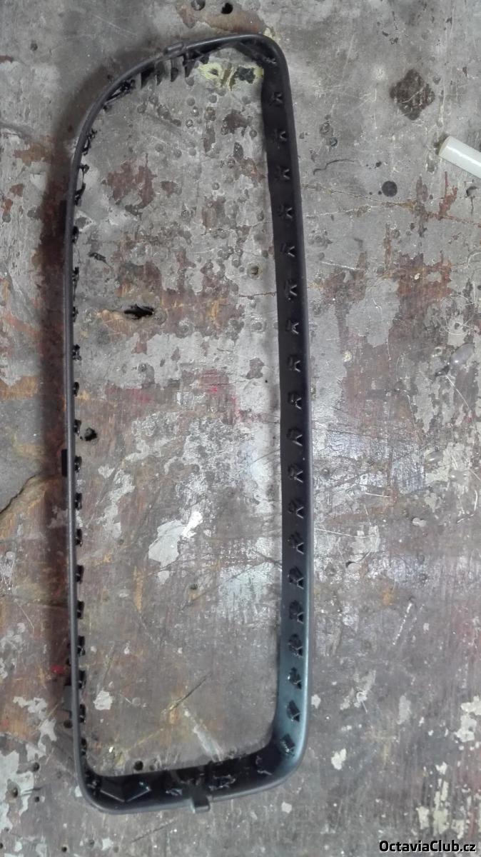

diky chlape.jen teda nechapu,jak jsi to mohl svarit,ja byl rad,ze jsem to dal takhle dokupy.je to vytvarovany podle tvaru mrizky a slepeny ze zadni casti tavnou pistoli,ale ta to neudrzi vecne,pocitam jedna zima a je to v prd...
takze nejaky napady na lepsi prichyceni nebo podlepeni jeste nejakou dvouslozkou.kupoval jsem i od Bernera lepidlo na skla,ale to nedrzelo,to drzi vic ta tavka.takze nejaky napady?vse je cajk,jen to jeste spevnit necim co opravdu bude drzet.
hele nevaril jsme tokazdej plast e jinej tudiz by to nedrzelo . normal jsem to udelal jak ty a dal jsem tam mamuta od bernera a po zaschnuti jsme to jeste zakapal pekne vterinakem a drzi a pak jeste hodne udela nastrik barvy a laku klidne i zezadu lakem ono se to pekne prolei a jelikoz to proudi ten vzduch tak tam neni takovy napod ve vysokych rychlostech a drzi to krasne .

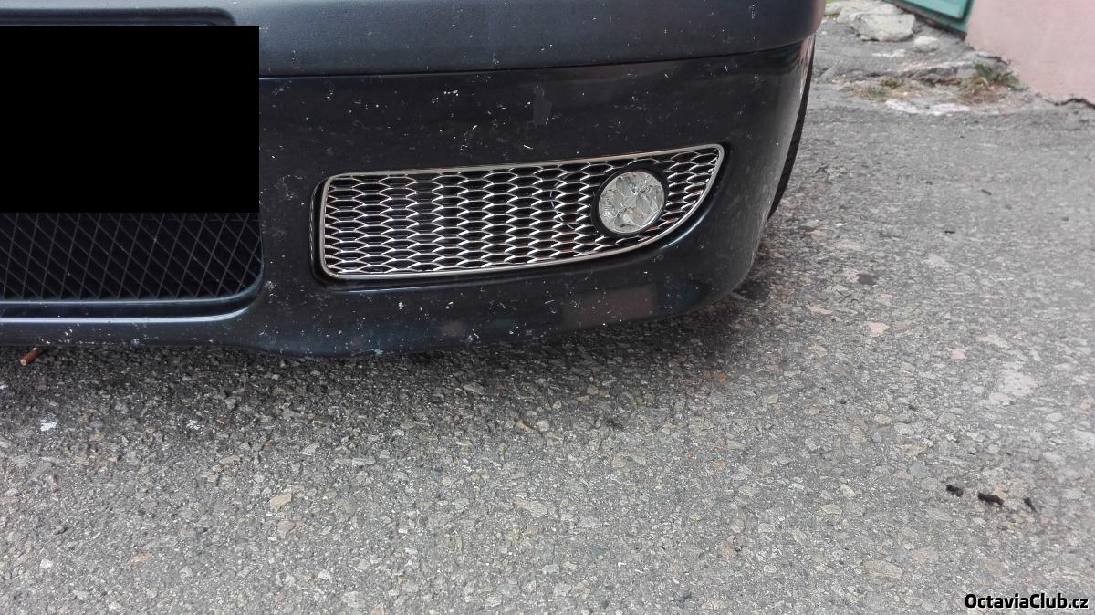

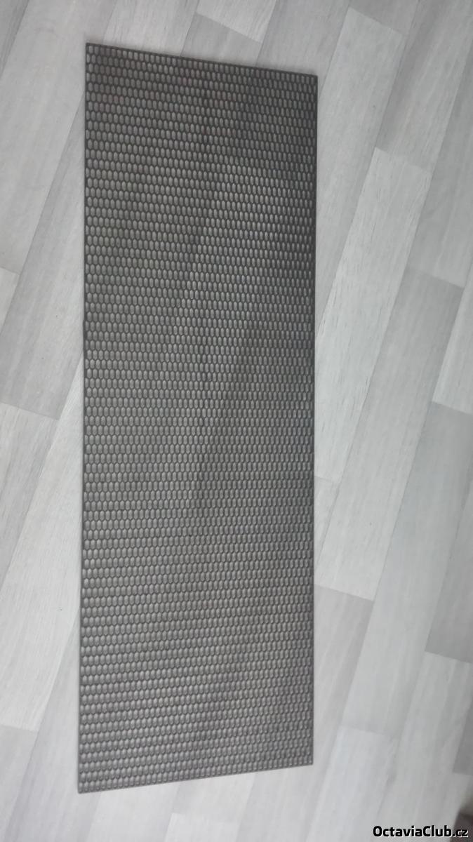

tak nakonec jsem náhodně našel "origo" mřížky od Milotecu za dvojku (třídílná sada) z nerezu a tak jsem to objednal.bude to sedět na stopro a hlavně držet.jen udělat otvory na denní a je to :-) viz odkaz: http://www.skoda-tuning.cz/tuningove-dily-pro-skoda-octavia-i/1052-2-predni-partie/naraznik-mrizky-spoilery/tridilna-mrizka-narazniku-milotec-cerna-s-octavia-rs.htm#!prettyPhoto

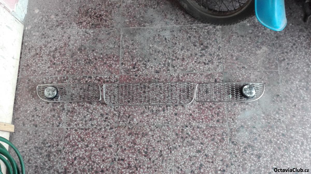

Takže mřížky jsou hotový,tak jsem jednu jen tak prubnul jak to bude vypadat a celkem se mi to zamlouvá.dneska jsem všechny 3 mřížky odvezl na černej lesklej komax,tak jsem zvědav.prej max do 10 dní by to mělo být,podle toho kdy pojedou černou lesklou,že to k tomu hoděj.nicméně vyřezat ten pos*anej nerez byl teda očistec.celkem 2h :wallbash:
ale s výsledkem jsem spokojenej,protože to vypadá celkem slušně,řekl bych jako origo až to bude teda i v tý černý.
