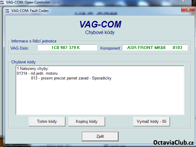

Včera jsme jeli na nákup,cca 20km ,když jsem zastavil na parkovišti nechal jsem to chvíli na volnoběh,
a asi po 20 vteřinách stání se rozsvítila kontrolka ASR a motor chcípnul. Zkusil jsem ho hned natočit a chytnul.Po nákupu cesta domu bez problémů.Na diagnostice jsem ještě nebyl.Nevíte co by to mohlo být?

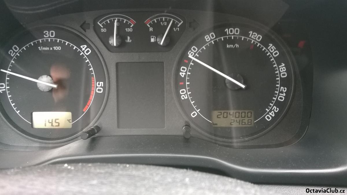

Už jsi vyřešil to startování v +5°C? Přidej žhavení,ř.j.motor,login 12233,žhavení kanál 12 a uber na 32668,bude to žhavit od cca +15°C. Udělej si extra kontrolku od svíček a nech nejprve nažhavit. Kontrolka v budíkách nic neříká o délce žhavení.
zatím jsem to neřešil,není to nic važnýho,ale zkusim to nastavení jak radíš.
