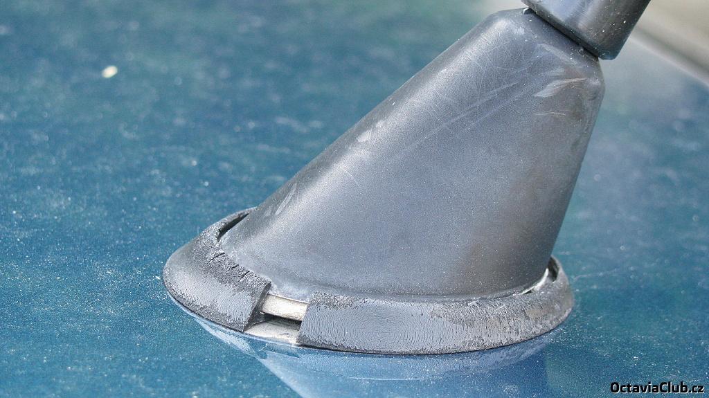

Zpravidla pokud je střešní provedení, bývá uchycení stejné jako u stávající prutové antény. Tedy vnější závit s maticí a podložkou.
Mám ploutev pro koncern (FM+GPS+GSM) a co se konektorů týče jsou zpravidla typu FAKRA. V konektorech bych problém neviděl - lze předělat u odborníka za hubičku.
Problém je pak spíše v napájení. Koncernové používají napájení po anténním kabelu a tomu je také přizpůsobena kabeláž...
Tzv. neoriginální mohou mít samostatný plus vodič pro napájení. Pak nutno dotáhnout.
Gumové těsnění okolo celé dosedací plochy sedí na střeše (alespoň na té mé) v pohodě. Po deštích ani myčce jsem nikde nezaznamenal vodu uvnitř.
Jen pozor při dotahování - nedoporučuje se dotahovat "na krev". Důvodem je možnost "vytažení" střechy v prostoru pod anténou. Tedy dotáhnout s citem tak, aby těsnění těsnilo a současně se anténa příliš nehýbala.
