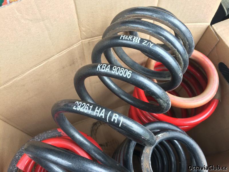

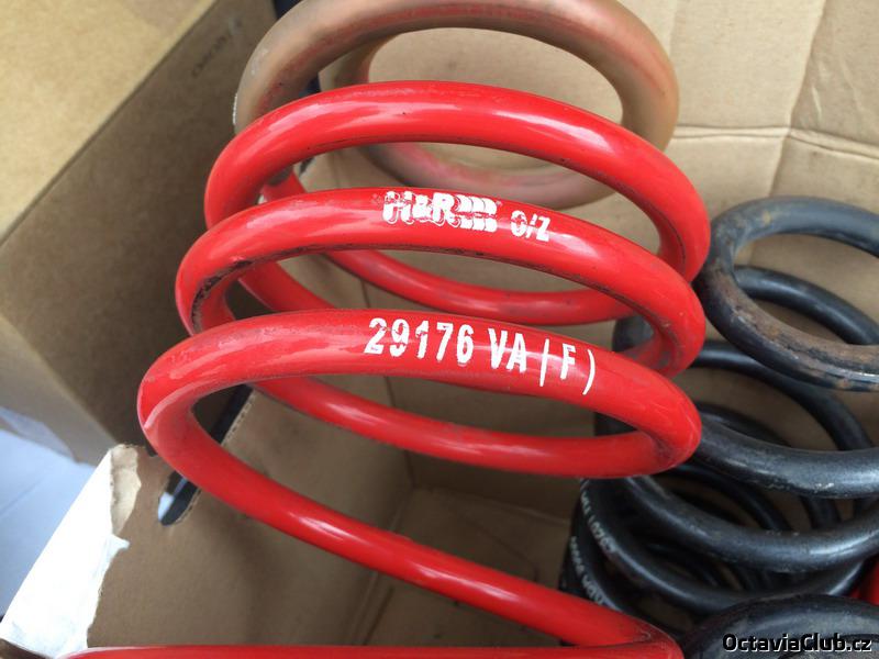

Guest Roman7235 Odesláno Duben 3, 2015 Sdílet Odesláno Duben 3, 2015 Chlapi, mám Octavia 2 FL 12/2012 - 1.6TDI 77kW a chcem to znížiť. Môžem použiť tieto pružiny? HaR 29176 VA - predok HaR 29261 HA - zadok Tlmiče mám BILSTEIN B6 žlté. Podla TP mám 1010kg predok, 980kg zadok.. Díky za info... 0 Citovat Odkaz ke komentáři
marian.marcin Odesláno Duben 4, 2015 Sdílet Odesláno Duben 4, 2015 Sú pomiešané z dvoch sád ale zníženie by malo byť na oboch napravách cca 30 mm takže no problem,predok bude možno trochu nižšie ale treba to jednoznačne vyskúšať aby to nebolo naopak!!!! 0 Citovat Odkaz ke komentáři
Kyselinka Odesláno Duben 4, 2015 Sdílet Odesláno Duben 4, 2015 No som zvedavy, ako ti to klesne, lebo 1,6 ma lahucky zadok a tam je hlavne problem. Ja idem buduci tyzden nahodit pruziny z facilftovej, benzinovej RSy, liftback a je to loteria, lebo vobec netusim, ci mi to klesne :D 0 Citovat Odkaz ke komentáři
marian.marcin Odesláno Duben 4, 2015 Sdílet Odesláno Duben 4, 2015 Prečo 1,6 ma ľahky zadok keď karoséria je ta istá mimo combi ,predok by mal byť lahší kvôli motoru ,nech mu to urobí jemnú šípku dopredu a je dobre. 0 Citovat Odkaz ke komentáři

Kyselinka Odesláno Duben 4, 2015 Sdílet Odesláno Duben 4, 2015 (upraveno) Prečo 1,6 ma ľahky zadok keď karoséria je ta istá mimo combi ,predok by mal byť lahší kvôli motoru ,nech mu to urobí jemnú šípku dopredu a je dobre. Skratka je to tak, rovnaky problem je aj s 1,2TSI FL. Bol tu niekde topic, kde mato88 predaval pruziny Lowtec a chalan zobral na 1,6TDI, so znizenim -30/30. Predok mu klesol o 25mm a zadok vystrelil hore skoro o 20mm, takze mu vyrobili na zakazku nove pruziny a uz to bolo OK ;) A este paradox: 1,6tdi DSG s klasickym podvozkom je rovnako vysoko, ako RS so sportovym podvozkom. 1,6tdi manual je s rovnakym, standartnym podvozkom o 20mm vyssie @stenly: najistejsi je stelovak, pripadne pruziny H&R. No znizenie len pruzinami sa odporuca len do 30mm, co sa tyka standartneho podvozku...u sportoveho neviem, ale ak to ma ist este nizsie, tak budu trpiet tlmice. Upraveno Duben 4, 2015 uživatelem Kyselinka 0 Citovat Odkaz ke komentáři
