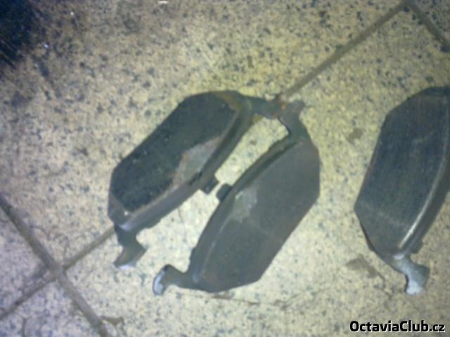

romariooo Odesláno Květen 3, 2011 Autor Sdílet Odesláno Květen 3, 2011 Včera cesta H.K-Plzen a málem jsem se zabil Pořád blbnou ty brzdy a v servisu přišli jen na zadní kotouče. Dnes Č.Krumlov-H.K jsem byl nucený v jedné situaci na to hodně šlápnout a po 5km se to výrazně zlepšilo.Vypadá jakoby tam byl nebo ještě pořád je nějaký drobný kamínek který zpusobuje vibrace do volantu.Každopádně hodně nepříjemný pocit brzdit z větší rychlosti :D Budu muset zase do servisu a bud ty přední kotouče zbrousit nebo se na to vykašlat a koupit rovnou předek i zadek aby byl uplně nový. 0 Citovat Odkaz ke komentáři
jar_da Odesláno Květen 4, 2011 Sdílet Odesláno Květen 4, 2011 jestli jdou vibrace do volantu při brzdění, tak máš v háji kotouče, nejspíš jsou zvlněný anebo se vlní zahřátím, byly už měněné? myslím, že jsi měnil jen destičky ne? pak bych šel do nových, současně s těmi zadními 0 Citovat Odkaz ke komentáři
romariooo Odesláno Květen 4, 2011 Autor Sdílet Odesláno Květen 4, 2011 Jardo: my jsme dávali jen přední destičky.Kotouče jsou původní takže nejspiš to bude tim.Zaráží mě že servis na to nepřišel při servisní prohlidce na 90 tisicich ale zadní že jsou sjeté maji v poznámce ;) 0 Citovat Odkaz ke komentáři
jar_da Odesláno Květen 4, 2011 Sdílet Odesláno Květen 4, 2011 tak oni můžou být opticky ok, na silnici pak nee, myslím, že ti auto neprojížděli, nakonec proč taky, podle prací na faktuře není potřeba 0 Citovat Odkaz ke komentáři
Palo Odesláno Květen 4, 2011 Sdílet Odesláno Květen 4, 2011 tak že tady bych jen tak pro klid duše zkusil vzít wapku a pořádně vymýt přední kotouče,,, já měl podobný pocit minulý týden na magistrále v úseku někde nad McDonalds u Florence, jen že potom mi došlo, že tam je tak zvlněný asfalt, že to drncá i při běžné jízdě co kola, jsou dobře vyvážené, neodpadlo ti někde závaží, v určitých rychlostech se ty vibrace také ztratí a zase se objeví a při brzdění jak kdy, jak na čem, jak velkou silou, tam je těch možností habakuk 0 Citovat Odkaz ke komentáři
romariooo Odesláno Květen 5, 2011 Autor Sdílet Odesláno Květen 5, 2011 Palo: díky ale nepomohlo to. Ještě mi psal Rolbař tak prostě budu muset sáhnout do kapsy a dát nové kotouče včetně desek. Jinak se Ti zitra Palo ozvu.P.S mysli na mě... 0 Citovat Odkaz ke komentáři
Holy Odesláno Květen 5, 2011 Sdílet Odesláno Květen 5, 2011 Asi bych dal nový kotouče a desky a vyzkoušel jestli třmeny volně kloužou. 0 Citovat Odkaz ke komentáři

romariooo Odesláno Květen 7, 2011 Autor Sdílet Odesláno Květen 7, 2011 Bylo to bez pokuty i přesto že se na náměsti nesmi parkovat Jinak bych nevěřil jaky jsou rozdíly v cenách za práci včetně materiálu.Poptal jsem to a nestačil se divit... Výměna všech kotoučů a všech destiček na mém autě - originál dily (ATM) -autorizované servisy-okolo 15-17 tisic plus minus - jeden garážnik mi nabídnul za desitku komplet všechno - a nakonec pojedu do Dubu k frajerovi co se stará o vůz mé segry který mi to dá dokupy za 6500,- Neskutečny rozdíly v cenách přitom materiál je uplně stejný 0 Citovat Odkaz ke komentáři

romariooo Odesláno Květen 10, 2011 Autor Sdílet Odesláno Květen 10, 2011 Honzo: ale nebyl problém.Auto tam stálo hodinu,kousek od auta MP. Jinak dnes výměna komplet brzd kotouče,destičky vepředu i vzádu-už se to nedalo a za 6500,- neni o čem přemýšlet ;) 0 Citovat Odkaz ke komentáři

romariooo Odesláno Květen 10, 2011 Autor Sdílet Odesláno Květen 10, 2011 (upraveno) Honzo: jo,viděl jsem tam ty skutry.Ty měštáky vypadaji docela "nebezpečně" Myslim že by nedoběhli ani autobus Tak hotovo.Opravdu to bylo těma destičkama Ferodo které nechci vidět ani zadarmo-šmejd jeden! :D Normálně vykousany jako od "myši ":D Upraveno Květen 10, 2011 uživatelem romariooo 0 Citovat Odkaz ke komentáři
