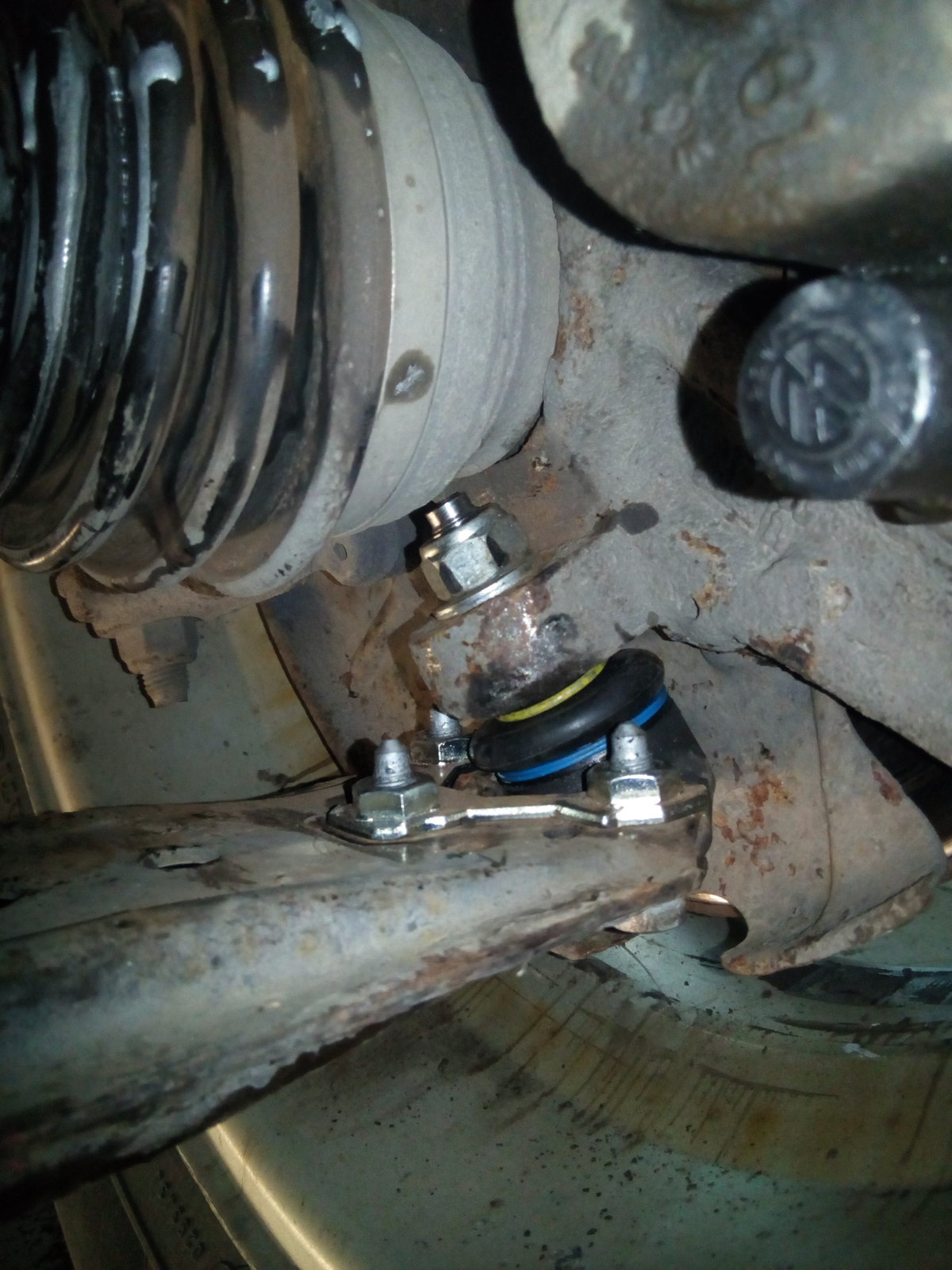

Dnes doslo k vymene vsech tlumicu a pruzin (+ ulozeni, gumy, loziska, misky). Jedinne co zustalo stare byly srouby na tehlice. Pri vymene praveho predniho tlumice doslo k natrzeni brzdove hadice. Tak sem jeste rychle ficel do Autokelly kde meli jedinne Starline a pri demontazi stare hadice se zjistilo ze nepasuje do trmenu (kdo to nekdy menil tak vi ze tam je takovy zlabek a dva vystupy). Tak se to muselo trosku poupravit. Dalsi problem nastal, kdyz se dotahoval sroub na stabilizatoru, ktery se ulomil. Nastesti sel z ramene vytocit sikovkama a dal se novy. Jsem jsem zakoupil spodni kulove cepy. Buh vi, jak dlouho tam byly. Jinak, abych se nechlubil, tak jsem to nedelal sam, poprosil jsem kolegu, ktery to za me prakticky udelal vsechno. Ja byl takova ta ,,přidržbaterka" a ,,podejklíč". Aspon jsem se priucil ;).
Ten šrub na sevření tlumiče bych vyměnil.  Měnil sem ho bráchovi při tlumičích na fabii po cca 300tkm a z 12 šrubu to byla uprostřed orezlá tak 8 navíc při opětovným utažení cca 90nm na tom určitě nebude nejlíp. 2x šrub+matky -120kč.

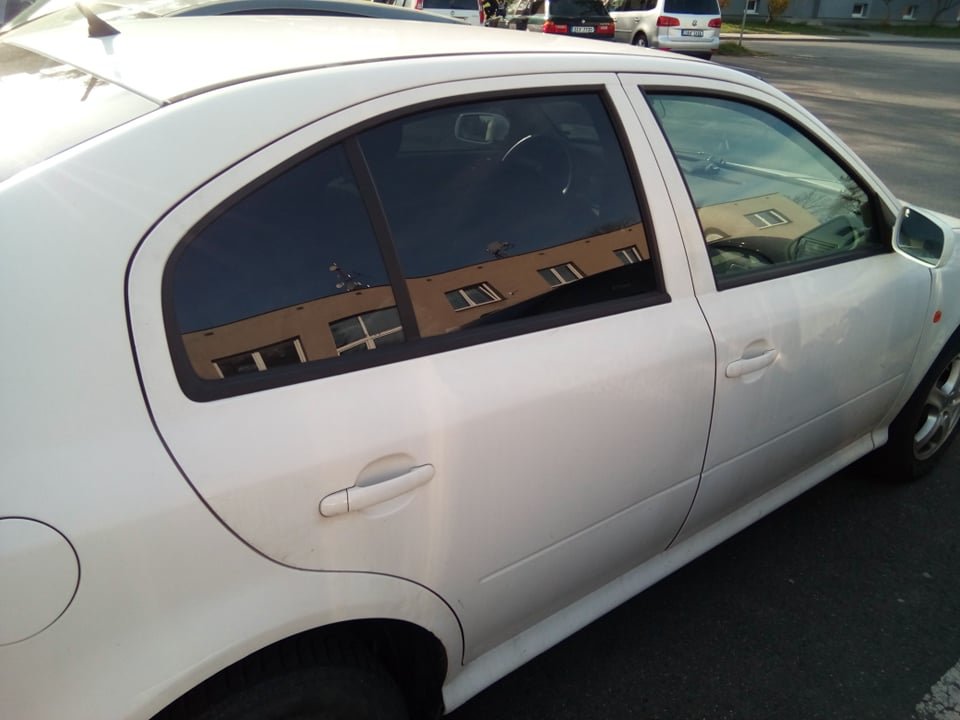

Vynatek ze stanoviska MD: Podle těchto technických předpisů nesmí být celková propustnost světla čelního skla a předních bočních skel nižší než 70 %.
A dle osvedceni co sem dostal mam propustnost 85% na prednich oknech.
@jirka3: zjistim to nejak?
Ja jsem panovi rekl at to udela tak, at legalne projdu na stk.
